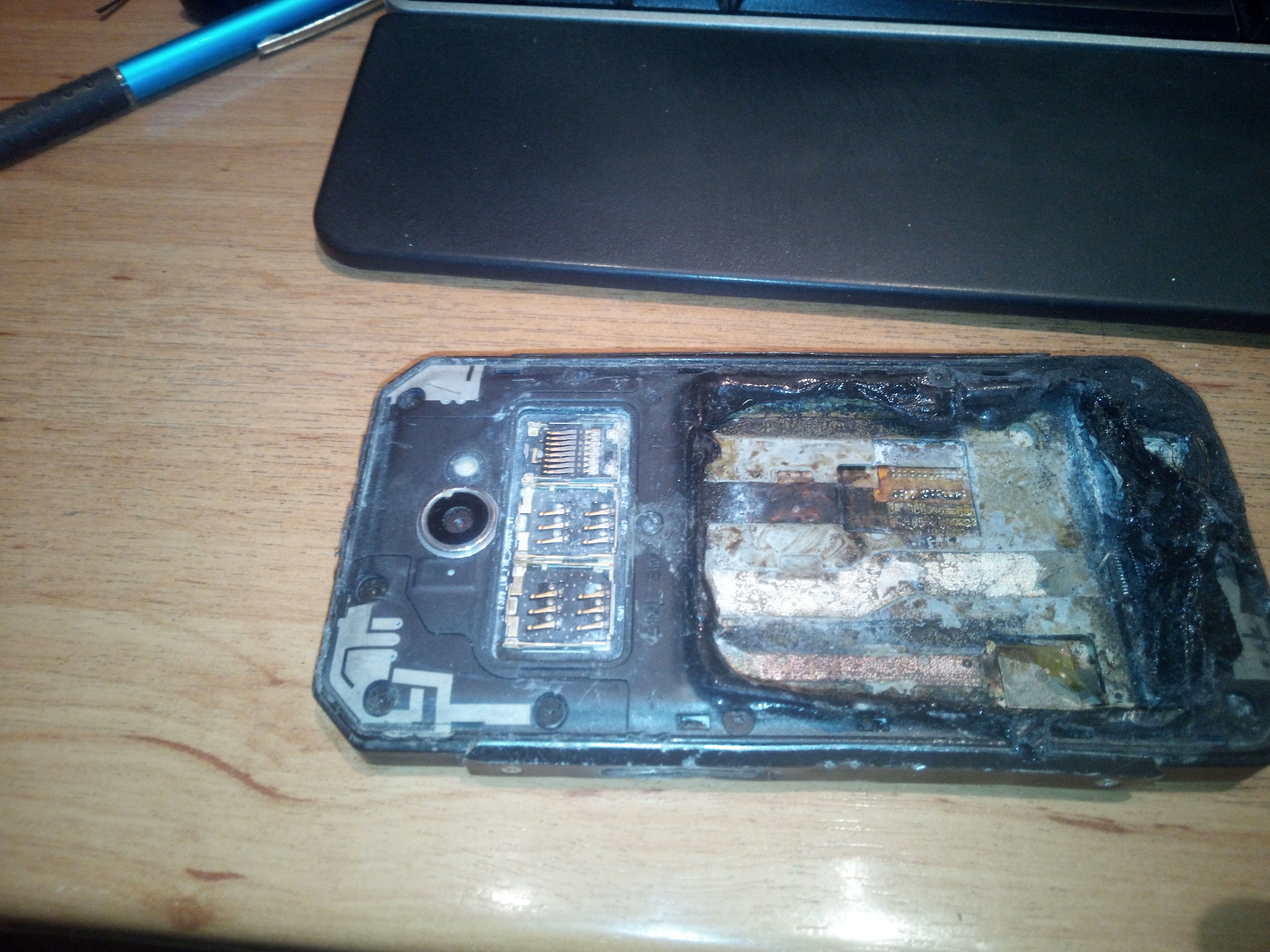

Re: Nabíjení Lion
výsledek nabíjení li-ion, dokonce s BMS:https://photos.app.goo.gl/vmTwyBbHypwiD9LZ6 u mě doma, naštěstí jsem zafungoval jako strojník baterie a hasič v jednom.

Re: Nabíjení Lion
no ale tá tvoja fotka trochu popiera to čo napísal RVA

Re: Nabíjení Lion
Právě podle fotky bez BMS ani ránu.Musí být na každém bloku baterek.Jen bych chtěl ještě jeden stupeň ochrany,který by odpojil panely nebo měnič.Pokud možno dříve než BMS na baterkách.To je poslední záchrana
