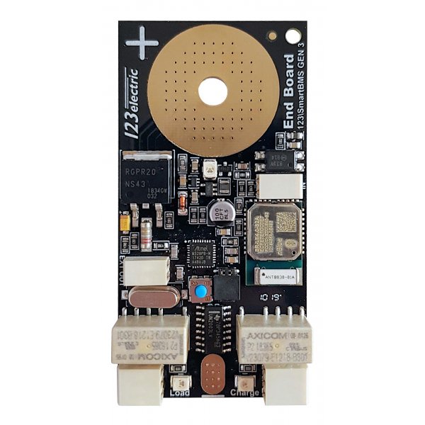

Nad autonomní jednotkou jsem už také přemýšlel, jen s tím nemám vůbec žádné zkušenosti a nevím, jestli zvládnou větší rozdíly napětí. Narazil jsem třeba na tento od GWL.

to martfish: To není autonomní jednotka, ale poslední modul , se kterým získáš nejen balancery, ale kompletní BMS. komunikuje s těmi dalšími moduly na článcích. Podle mě je zrovna tohle celkem dobrý řešení. Ty malý relátka můžou ovládat megastykač u baterie, nebo třeba odpojit panely nebo vypnout měnič, v případě přepětí/ podpětí některýho článku.
