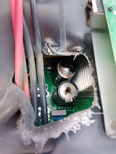

Hlásím, že jsem na příčinu mého problému přišel. Ani se neptejte, kolik hodin jsem kolem toho běhal a kroutil hlavou, že to nedává smysl.
Na vstupní straně Axperta explodovaly kondenzátory. Proč to vystřelilo si neumím vysvětlit.

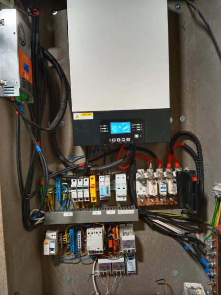

Malý pokrok:
Doplnil jsem dalších 6kWh lithia, od Mikela.
A trochu jsem předělal kabeláž. Není to dokonalý, ale už bych se za to nemusel stydět.
