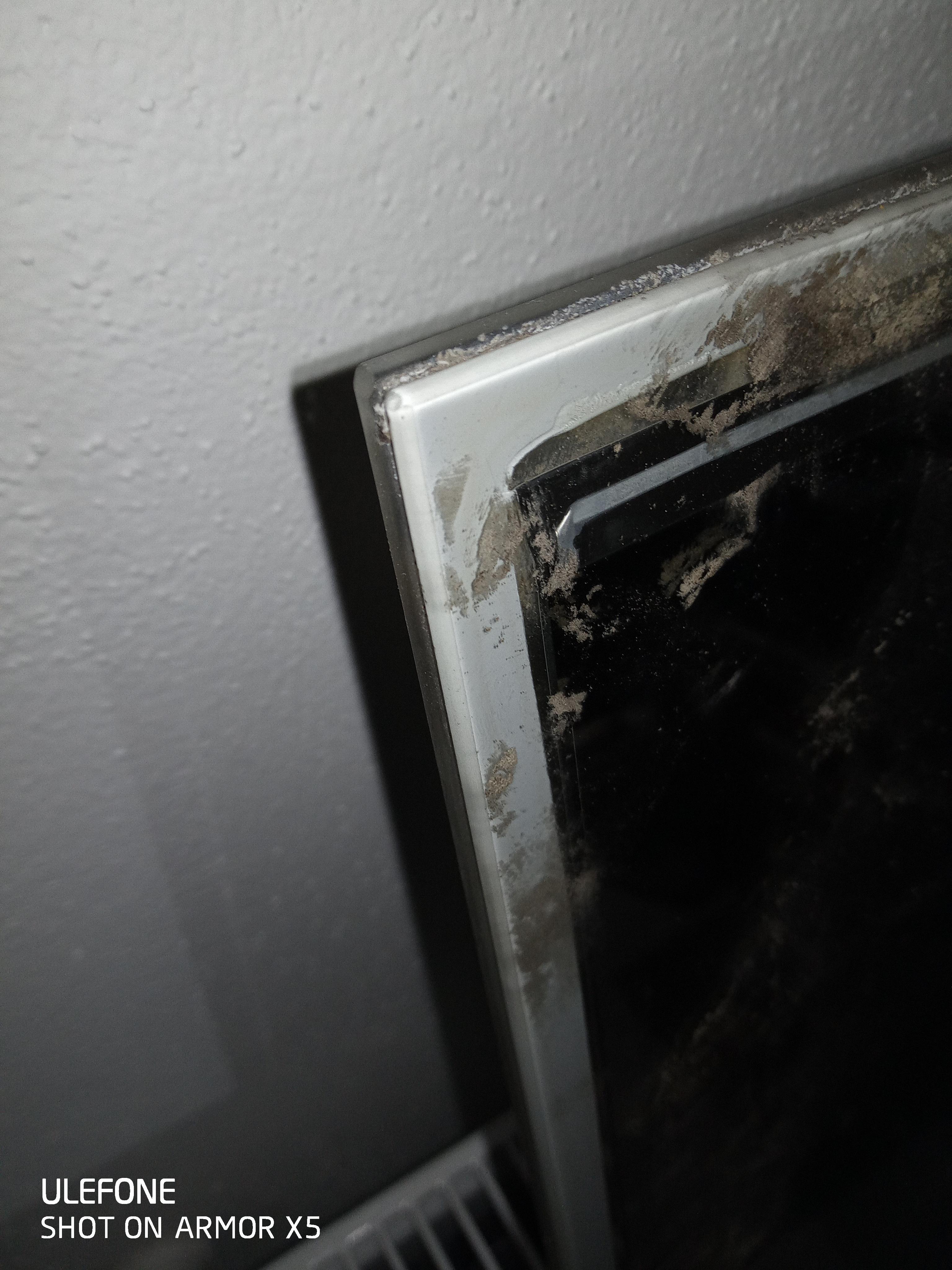

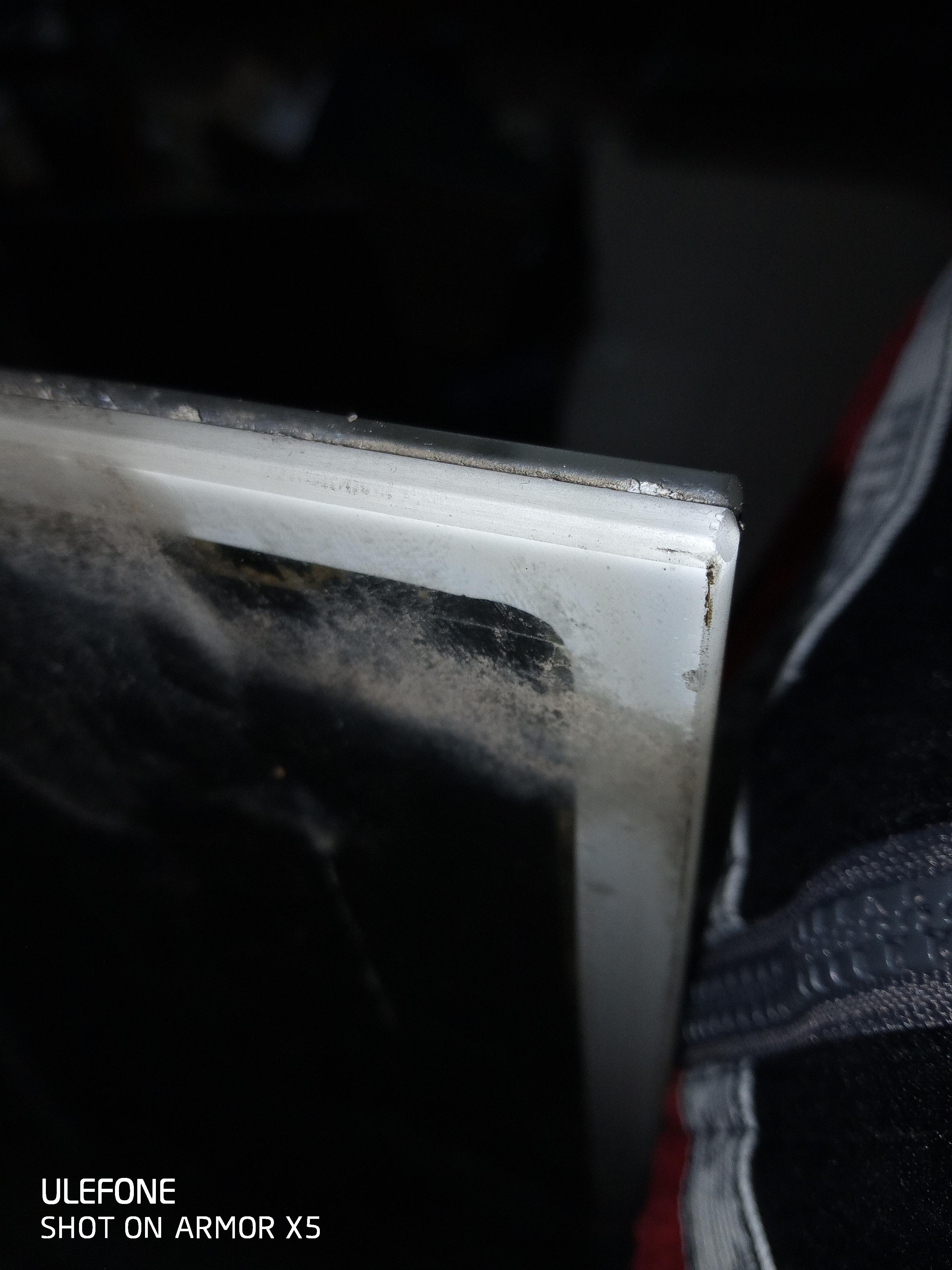

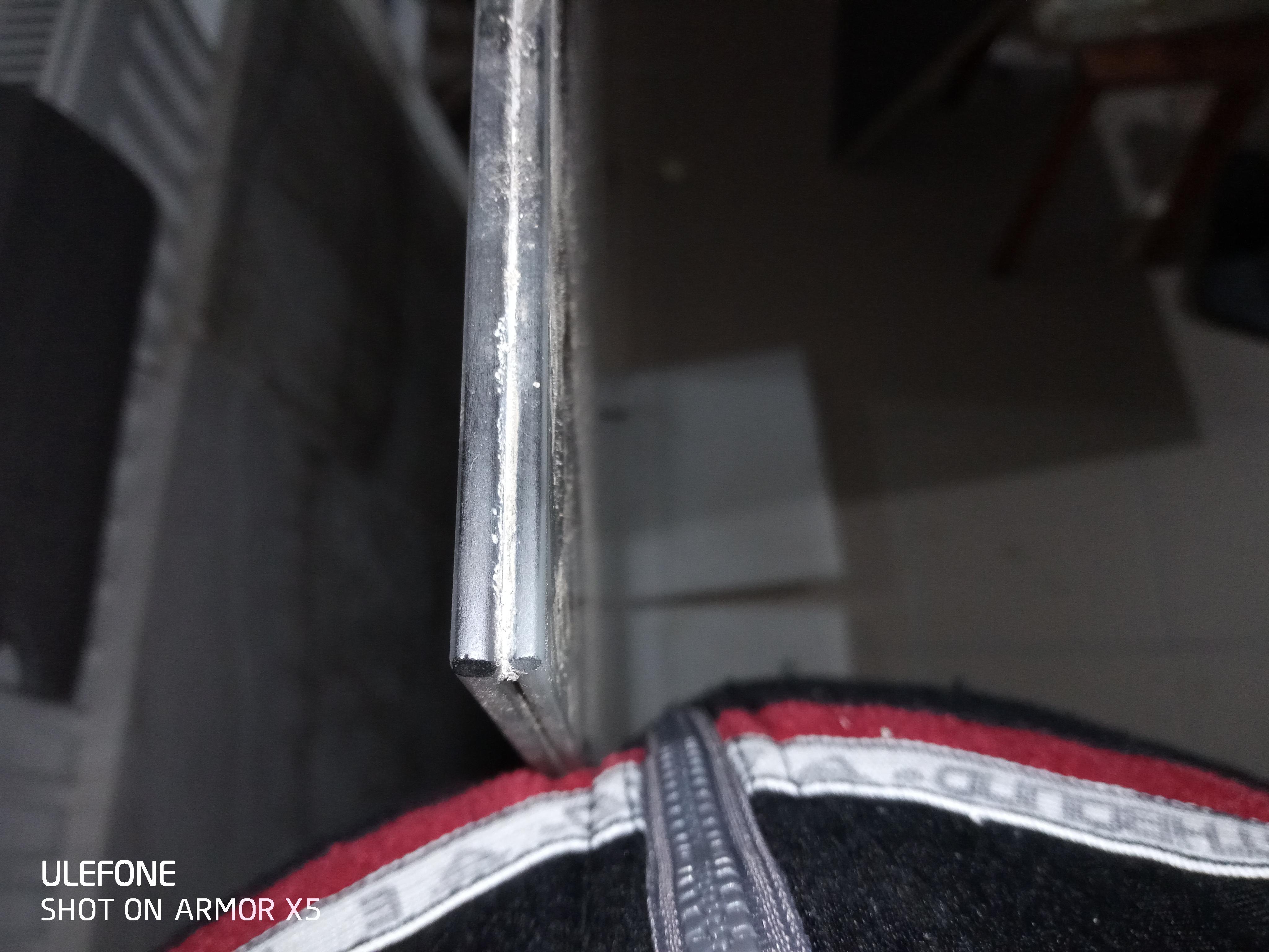

Zdravim
Skusal niekto, pripadne bola by vedomost o tom, ako rozobrat nefunkcny amorfny panel tak, aby predne kalene sklo zostalo neposkodene?
Konstrukcia amorfu, vid foto:
Pohlad na prednu stranu panelu: Predne sklo je hrube 4 mm, to by som chcel ziskat
Pohlad kolmo na panel: Pohlad na zadnu stranu panelu:

hele viděl bych to celkem jednoduše. To lepidlo kterým je to spojené zůstává do určité míry flexibilní.. Takže při použití struny, která se běžně používá na vyřezávání čelních skel našich ferrari, by to nemusel být problém oddělit. Jen pozor, struny jsou dva typy, jeden je pletený a druhý je čistě drát. Budeš chtít ten čistý drát, pletený by se tam nemusel vlézt. Případně 0,6 svař. drát by mohl být nápomocný. Bude to ale piplačka.
hodně zdaru
Zajoch
hodně zdaru
Zajoch

Na podobnejch panelech se mi po předním skle od rožku rozjela prasklina, stačilo to jenom dát na slunko, a pár cyklů teplo/zima to udolalo. Nebyl bych moc optimista...

Na tom zadnom skle, tom obycajnom, sa to stalo, asi transportom. preto to riesim. Funkcny panel, aj ked maleho vykonu, ma u mna uplatnenie.
