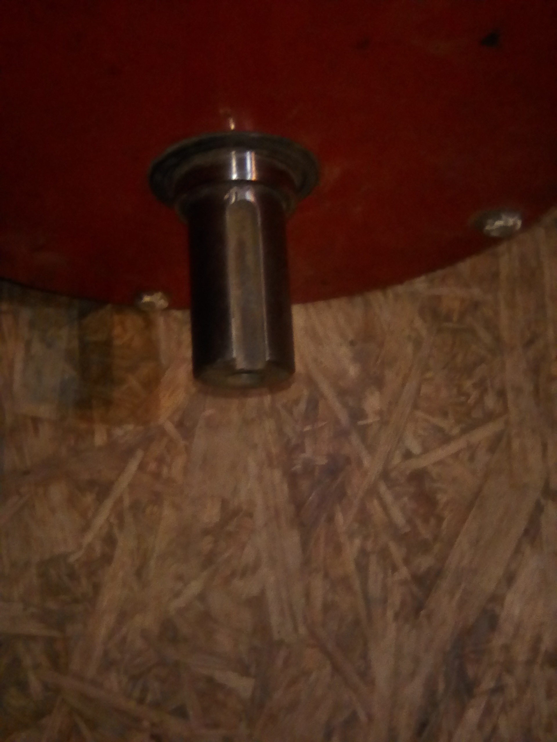

Ahoj, kupil som takýto 3 fázový AC generator na veternú/vodnú turbínu, s touto koncovkou, ale neviem ako to napojit, a nikde som to na nete nenasiel, tak by som poprosil o radu, pomoc alebo nejaky odkaz s navodom, ako napojit napajanie - veternu alebo vodnu turbinu na tuto koncovku, vid foto. Dakujem pekne, B

Špatné foto,hřídel s drážkou na klínek asi na regulátor nenapojíš
. Jinak máš asi 3f z něj ven tak je potřeba dokoupit regulátor pro větrník odpovídajícího výkonu a průběhu min-max AC napětí s převodem na odpovídající DC napětí.Toť vše.

Ahoj, diky za odpovede. Pardon sa nejasné vyjadrenie. Som amater a ani som to nevedel spravne pomenovat - hridel s drazkou na klinek - ano, na to sa musí napojit nejaka remenica alebo kolo, ktore potom točí generatorom. Na hridli, kt. som odfotil ja napisane - 500 (asi Watty), 83 co neviem a 12 - co je asi 12 mm sirka vnutorneho otvoru. Sirka je 29 mm.
Ale to snad by uz vedel dodavatel remenice...To je asi to co potrebujem a hladam...Vdaka este raz

Malo,malo,ozaj malo informacii. K čomu to chceš napojiť,ake to ma otačky,aku to ma koncovku,ake su presne špecifikacie generatora. Len tak prisť,hodiť jednu fotku a,že ako tonapojiť,ale bez ostatnych informacii,tak to nema vôbec odpoveď. A cez remenicu neodporučam,ta ma sama o sebe odpor jak prasa a to napriklad na veternu je pri 500W uplna volovina,hlavne v našich maloveternych podmienkach.

Já jsem si myslel,že nevíte jak to zapojit elektricky,to znamená co s vývody z motorgenerátoru.Co tedy vlastně chcete?Pokud generátor nemá štítek s parametry tak jedině začít točit a měřit co vlastně umí a dle toho jde pak určit kam s ním.Pokud tohle nevíte tak je zbytečné řešit pohon na hřídel a jeho napojení.
