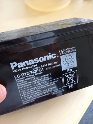

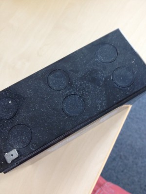

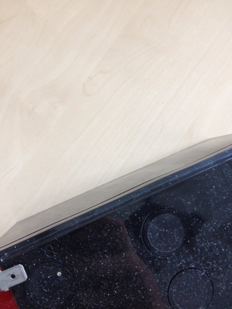

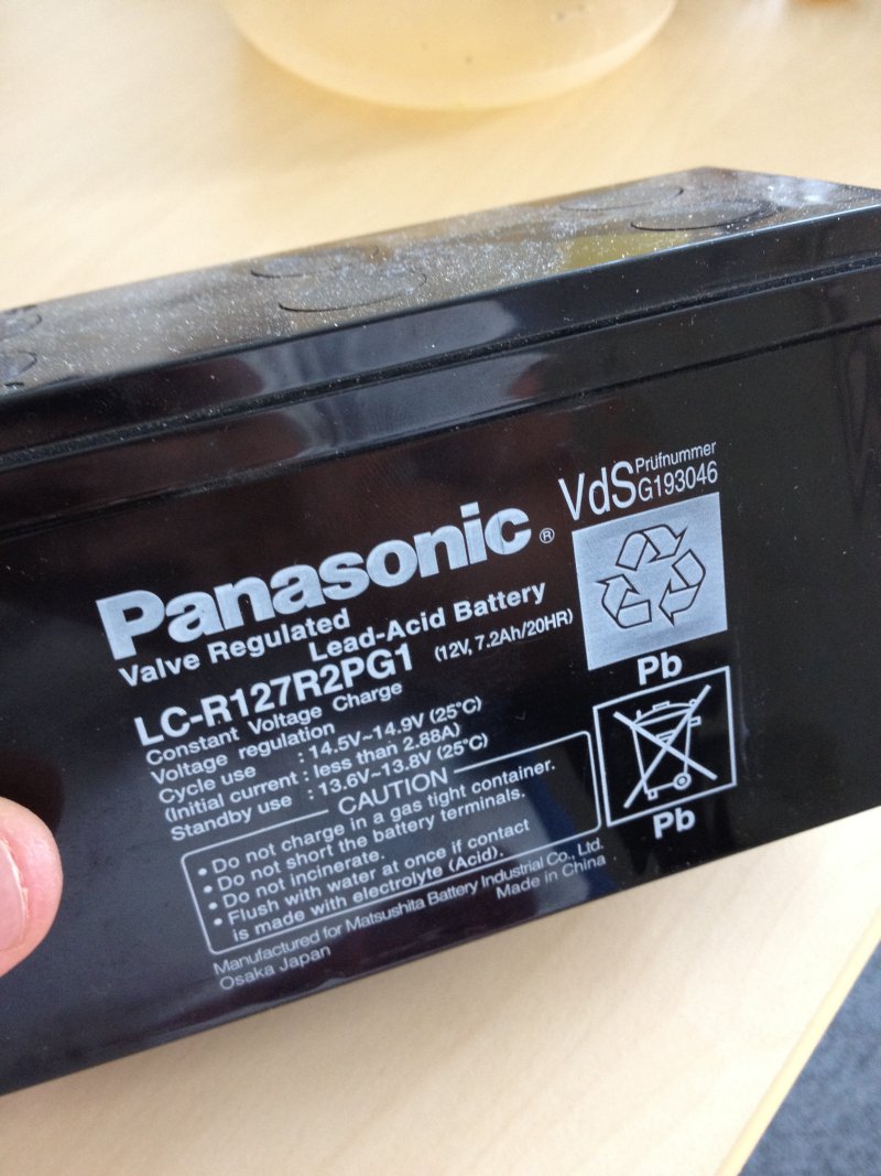

Sorry za kapku OT: ale nechci delat nove vlakno kvuli jednomu dotazu ... Mam v dosahu vyrazene Pb baterky z UPSek ci podobnych zarizeni ... Jaky byste mi doporucili postup pro zjisteni zda je baterka jeste k necemu a pripadne jak ji ozivit ?
diky ...

Na toto Ti dá..... myslím najlepšiu odpoveď matej....
Ale myslím že najprv bude potrebné otvoriť tie štuple a pozrieť sa ako moc sú vysušené....a pomaličky prilievať destilovanú vodu....samozrejme nie až po povrch,ale len tolko aby boli dostatočne vlhké....a po niekolkých hodinách pomaličky nabíjať....
Samozrejme ak sú baterky napučané,tak možu ísť rovno na zberný dvor....

To že třeba vypadají jako nové a nejsou nijak nafouklé, jak obvykle z ups často bývají, určitě neznamená že jsou v perfektním stavu. Ty UPSky se s baterkama moc nemazlí, je známá věc, že tam trpí na přebíjení a teplotou. Díky sériovému spojování bez balancování dojde časem vždy k tomu, že nejslabší baterie bude přebíjena na úkor ostatních.
Takže z každé UPS bude podle počtu těch baterií min.1 na vyhození.
Ostatní budou asi použitelné, se sníženou kapacitou.
ty 12V/7.2Ah stojí nová 300,- tak bych neřekl, že se tím dá něco získat, ale na pokusy jsou dobré. Ty 200Ah články by mohli být mnohem zajímavější.
