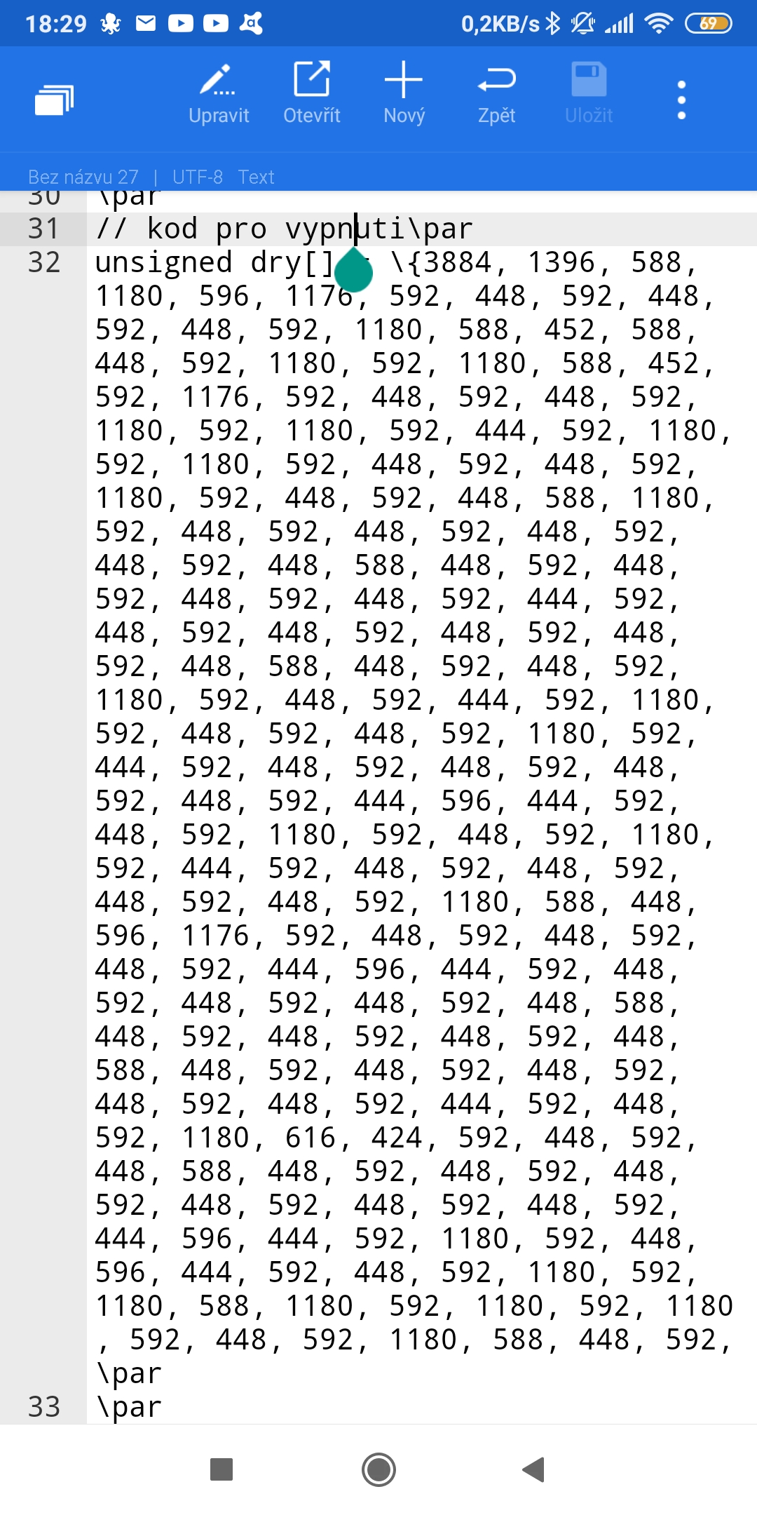

Kodle: jo nacteni kodu je hroznych "hausnumer" jen pro stisknuti jednoho tlacitka.
