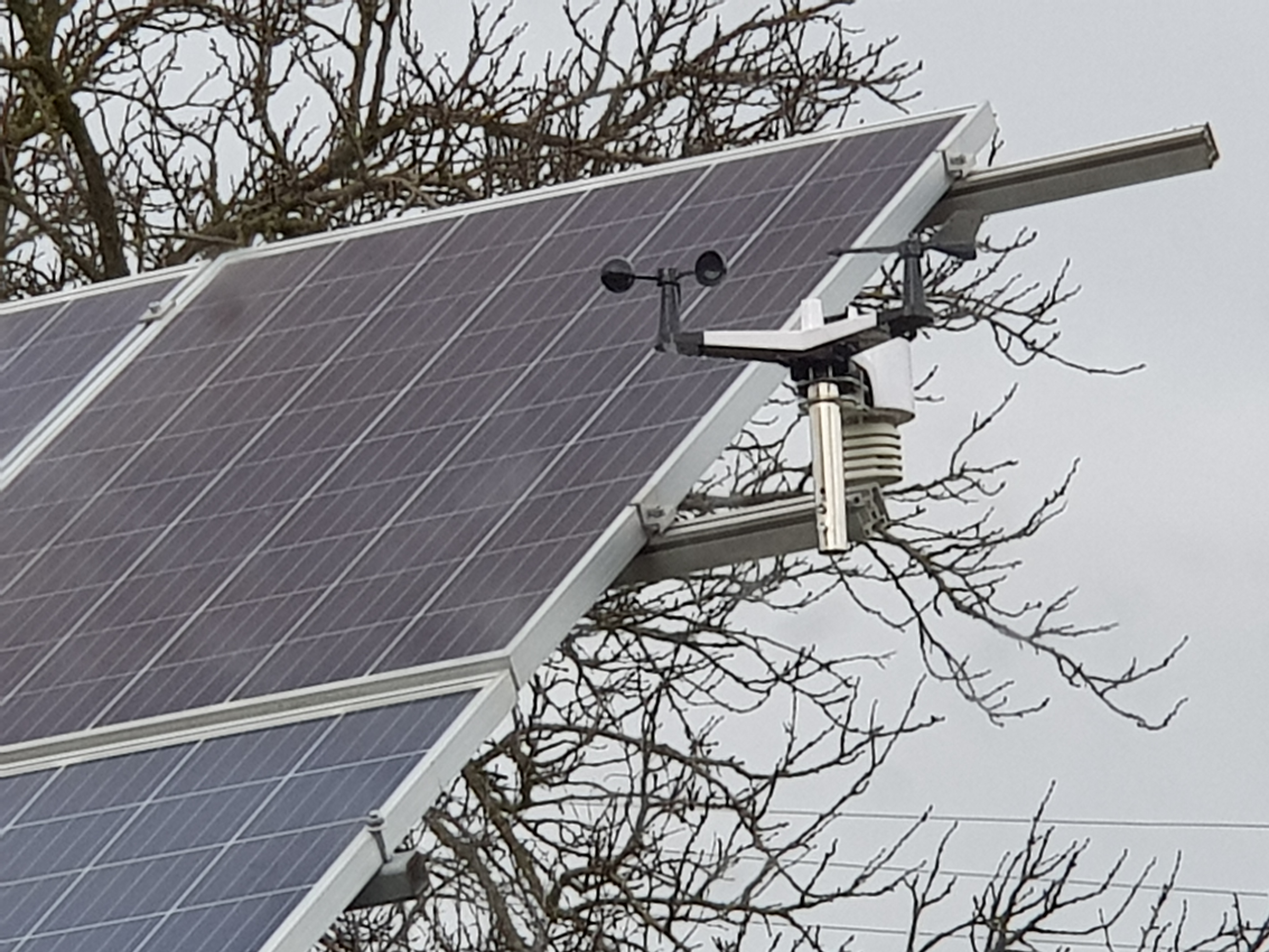

Re: Meteostanice- posílání na portál
vcera som nainstaloval me3900 zatial doma, potom pojde na zahradu kde cez wifi uvidim pocasie a hlavne zrazky ci treba ist polievat (v budúcnosti zavlaha obladana na dialku). podla mna dobry pomer vykon/cena...
a to meranie solaru celkom sedi s tym co vyrabaju panely momentalne 80-90w/m²
neviete co ten solárny panel aj dobija bateriu alebo pokryva spotrebu ci je to len cisto na meranie?
Já dnes taky instaloval. Dobrá je že...
Zkoušel jsem panel zakrýt ale akorát se zatáhlo..
Hodne blby misto nemyslis. To bude ovlivneno vsim.hurvayz píše:Já dnes taky instaloval. Dobrá je že...
čím vším? právě top místo.
Když hod dám za panely do stínu tak to nebude dobře měřit rychlost větru ani W/m2. Předchozí jsem měl podobně, myslíš jakože půjde hic od panelů, to uvidím můžu pak přesunout.
Nie, mam to priamo na slnko a neovplyvňuje sa to. Ten solar tam je na meranie svetelnosti a nenabija batériu.hurvayz píše:Ahoj Mišo. Ty snímače máš umístěné komplet na slunku? Neovlivnuje to moc, že na to pere v létě slunko? To mohli fakt oddělit, aby to šlo do dat do stínu. Ten solární panýlek snímá intenzitu světla počítám? Díkmobilik píše:Máš tu istú co ja, akurát moja ma názov garni.
Ja som spokojný. Len jedna vec mi vadí, že čidlo teploty je hore a tým pádom ukazuje vždy vyššiu teplotu ako vo výške človeka.
Mas to blbo umiestnené. Panely budú ovplyvňovať teplotu, a lámať vietor taktiež. Malo by to byt umiestnené minimálne 2.metre nad terénom.
Jak pise Mobilik, panely bud budou vitr nasobit nebo lamat. Proste nejlepsi volnejsi prostranstvi.hurvayz píše:čím vším? právě top místo.
Ok. Ja Vam zitra poslu celou fotku.
Je to ve vysce 1.7m. To lamani vetru bych skousl.. kdyz me se to tam tak libí.. ok pripravim solo stozar, no ..
co tak na zadný profil nejaky jakl ci trubku smerom hore, tak 1m a tam snimace... len pozor na blesky
