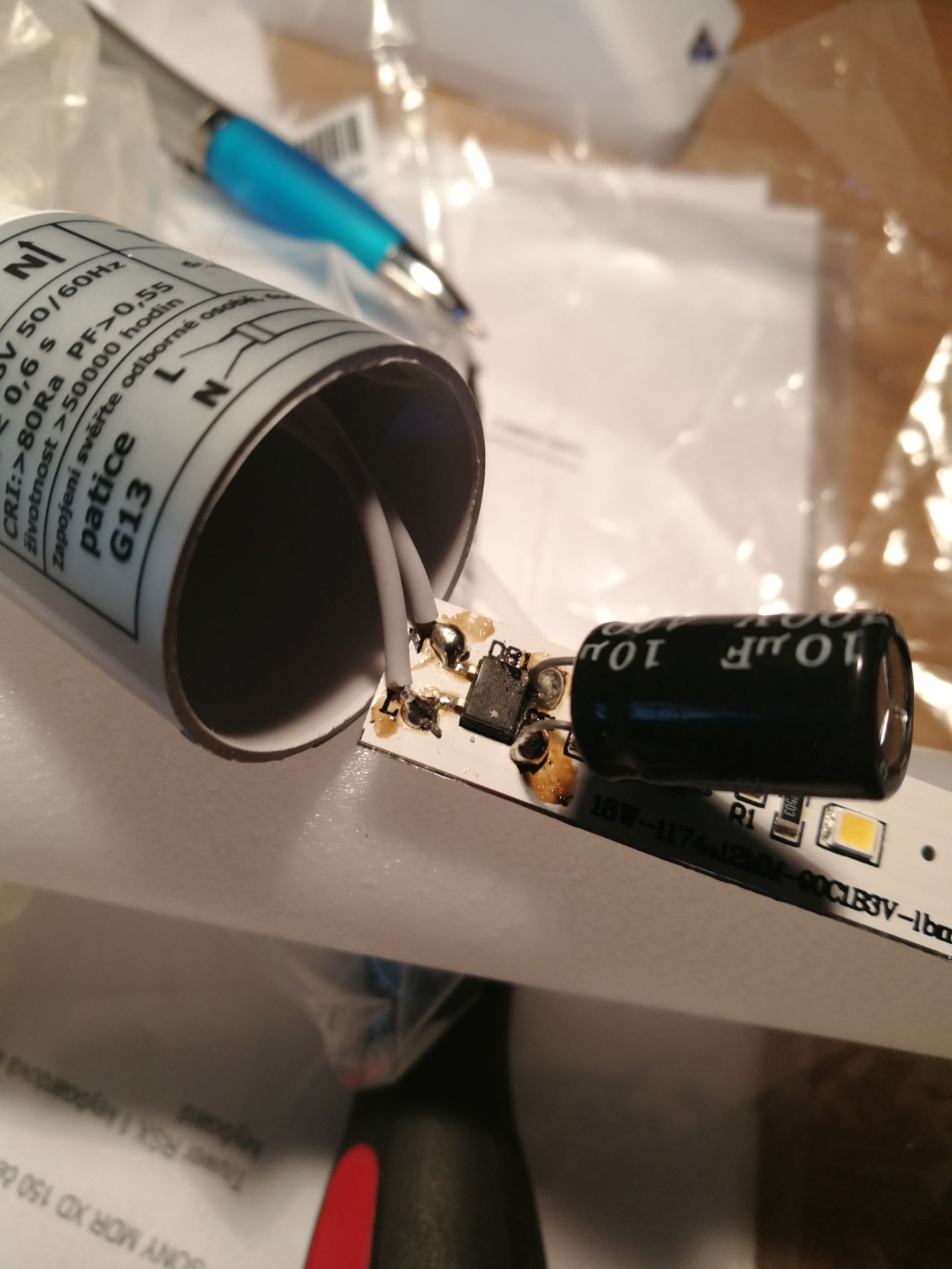

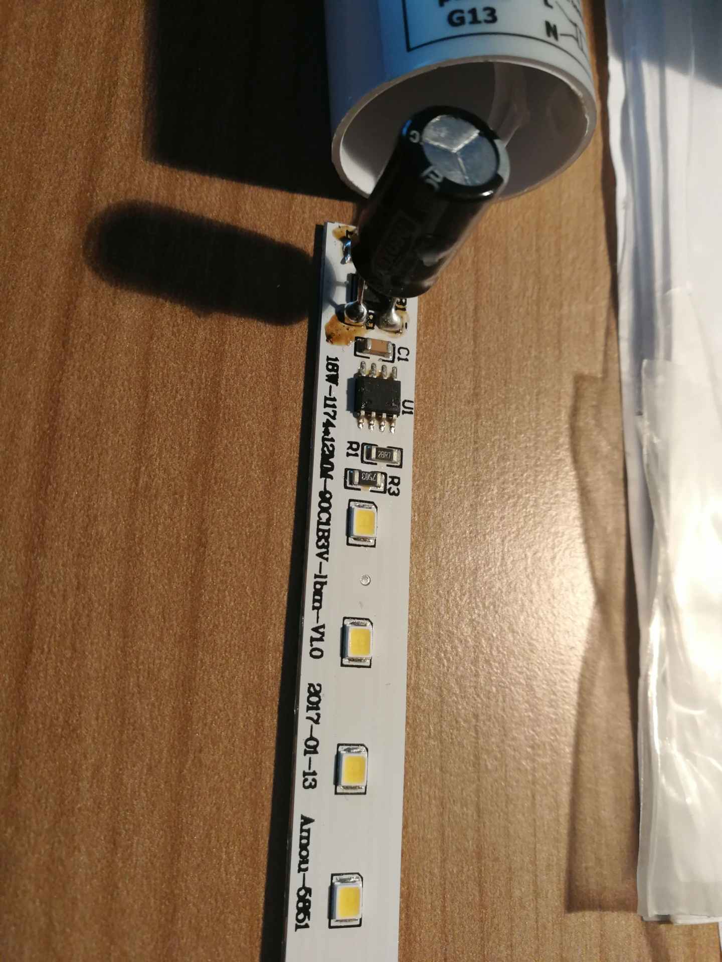

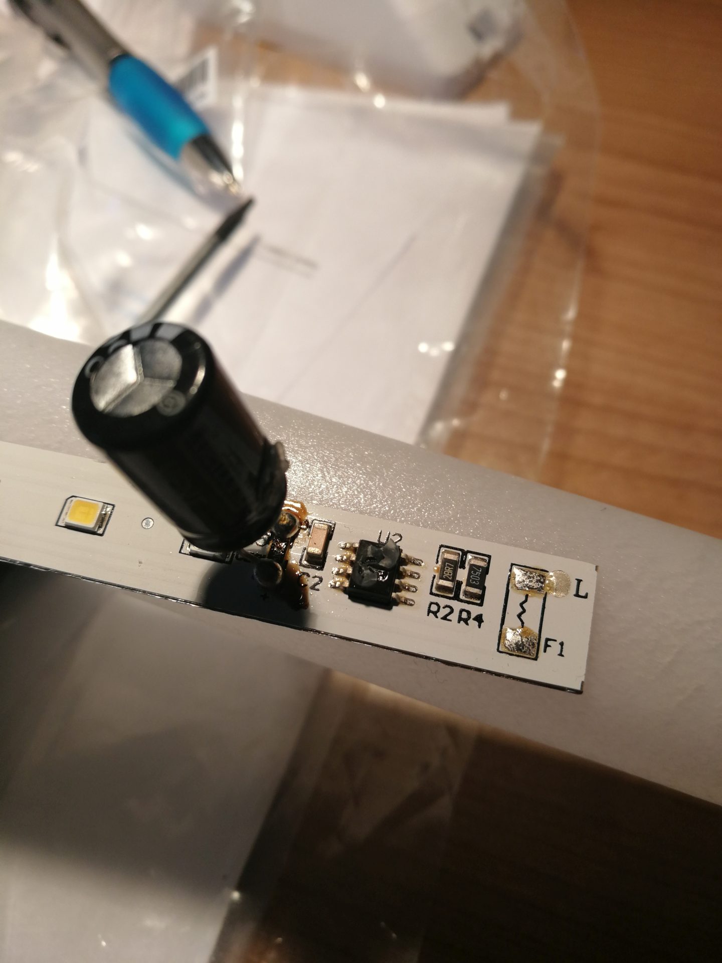

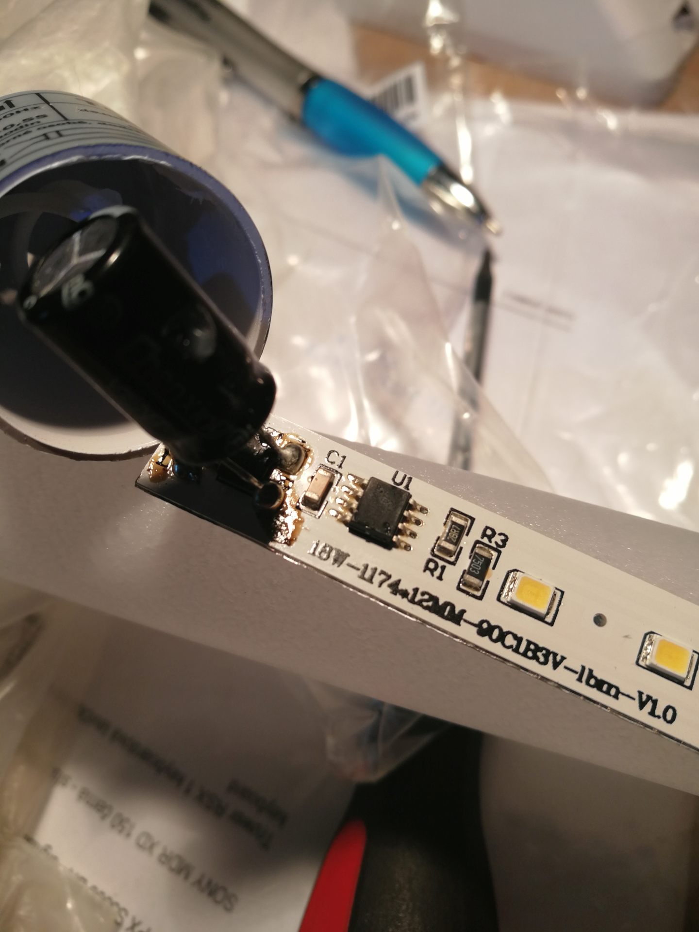

Ahoj,
před cca. 2 roky jsem na T-LED koupil LED trubici, která nasvítila cca. 100hod. Z čehož vyplývá, že by ledky měli ještě dalších 35 let svítit. Jednoho krásného dne se již rozsvítila jen na cca. 0,1% procenta svitu.
Z enviromentálního pohledu mám trochu blok ji spotřebně vyhodit a koupit novou. Rozebrat to jde výborně, součástek tam je pomálu. Neumíte někdo poradit, co zkusit vyměnit, aby zase svítila jako zamlada? Podotýkám, nejsem elektrotechnik, pouze "poučený laik":). Velké osobní úsilí do toho ale investovat nechci, osciloskop si kvůli tomu kupovat nebudu:)
Ty dva elektrolyty nafouklé nejsou, žádný z integráčů nevykazuje vnější škody. Na vstupu je usměrňovací můstek MB10F, ty dva osminozí broučci nejdou přečíst, zkusím v práci pod mikroskopem.
Někdo nějaký tip?
díky
Někdo nějaký tip?
díky

díky za rady. Ledky při rozsvícení prostě jen problikly a pohasli na cca. 0,1%. Všechny ale svítí stejně, málo. Tím bych já osobně skoro vylučoval ledky samotné.
Snad jsem nakonec i rozluštil ty drivery - asi to je CYT3000C, na každém konci jeden. Blbě na ty cestičky vidím, ale skoro by to vypadalo, jako kdyby byly všechny LEDky v sérii.
