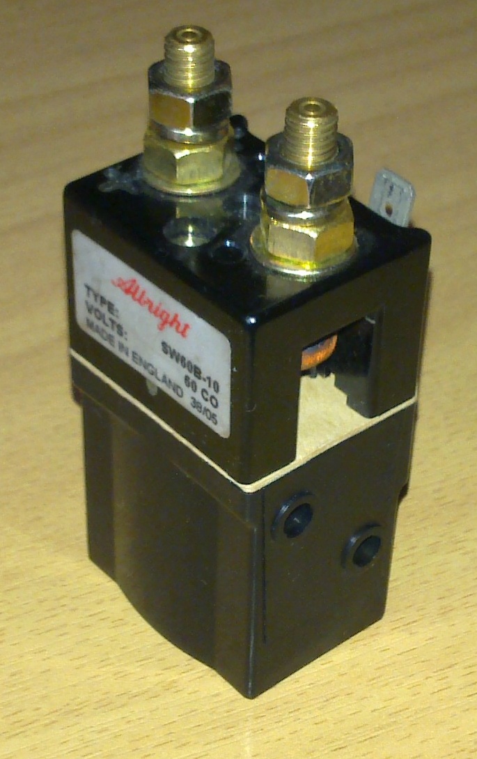

Kto má záujem? Mám ich zatiaľ 10 ks

A k čemu se vlastně takovéto stykače používají?

Na odpájanie pripadne pripájanie napr. baterií. Jednoducho vysoké jednosmerné prúdy.

Dajú sa zapojiť paralelne a tým znásobovať spínaný prúd.

Zdravím vás,možete prosím vyskušat,či by cievka rele pritiahla kontakty cca27-30V,prípadne ake najmenšie napatie može cievka dostat,aby tie kontakty pritiahla.škoda že neni na 24V.

Nechcem odrádzať potencionálneho zákazníka, ale nie je dobré pripájať na relé menšie napätie ako je písané na relátku. Spôsobuje to menší prítlak kontaktov a tým aj väčší prechodový odpor a môže dokonca nastať aj iskrenie. Mám s tým osobnú skúsenosť keď som chcel použiť 24V relé na 12V. Relé spínalo ale bolo citelne počuť aký má slabý prítlak pri cuknutí.

Tak ale dá sa použiť menič napätia step-up 24 na 48 voltov.

ono sa ale nejedná o klasické relé kde pri zopnutí ide stále prúd do cievky ,, tieto takzvané kontaktory používajú krátky impulz na otvorenie a aj na zatvorenie opačnú polaritu treba dať ,, napätie zo skúseností môže byt niekedy aj o 10-15V nižšie ako je nominalne na cievke ,,, v práci používame aj 2000 A pri 48 V

aha, tak potom je to bistabilní relé ne?

Podle mě je to obyčejný stykač takže k sepnutí potřebuje na cívce trvale napětí.

nemáš pravdu , to že ti to translator preložil ako stíkač ešte neznamená že to tak aj je ,,,, origo sa tieto "po slovensky kontaktory" používajú na odpájanie AKU pri určitom napätí aby sa chránila bateria ,, na opätovné spojenie treba s opačnou polaritou impulz ,, ,,, Ak by mal niekto zaujem mohol by som hohnat s dostatočným výkonom podobnéStinger píše:Podle mě je to obyčejný stykač takže k sepnutí potřebuje na cívce trvale napětí.

Niekde tu na fóre som zachytil v téme týkajúcej sa odpájania batérií pojem "vyrážač". Nie je to práve tento komponent?
