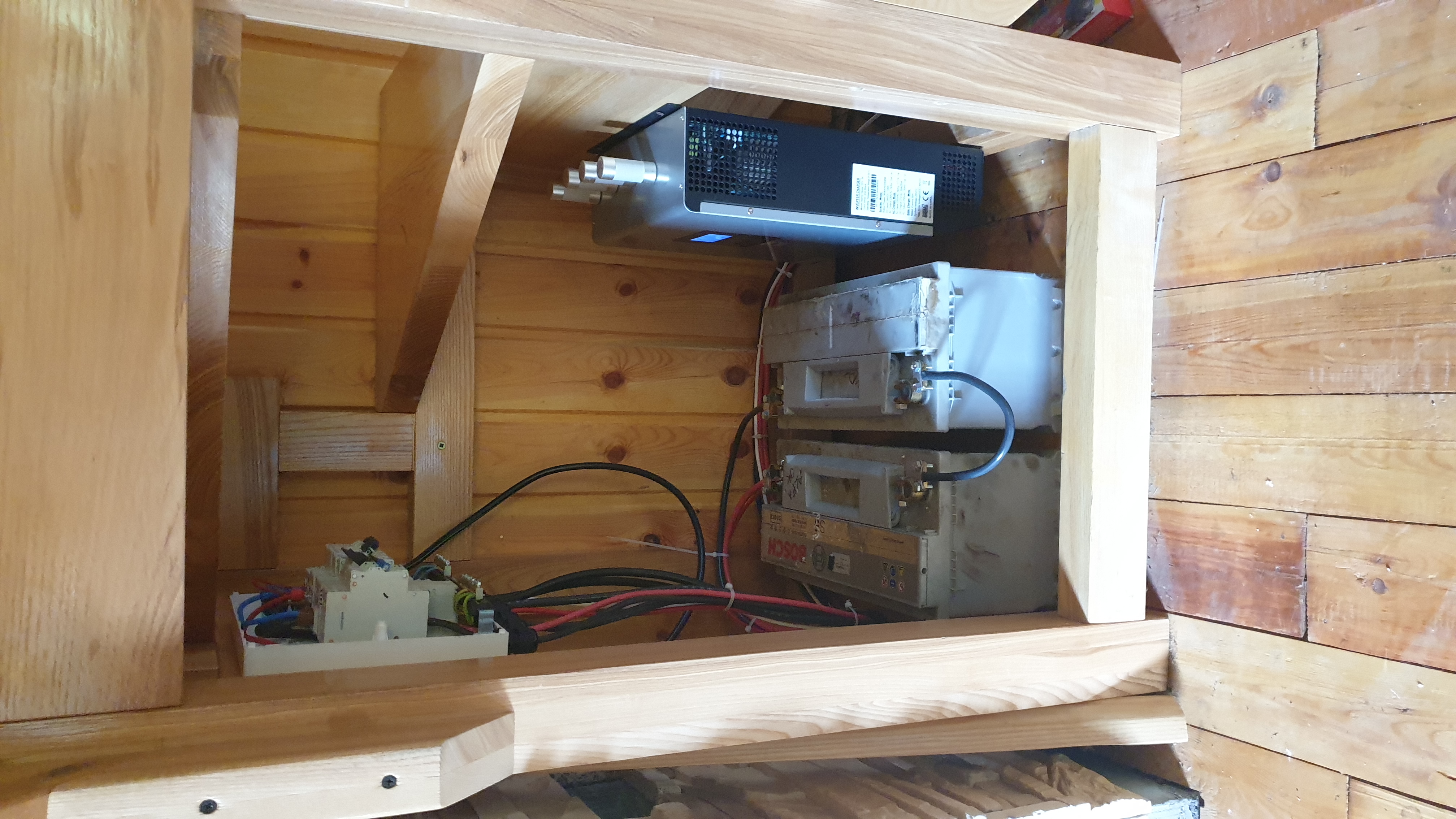

presne toiste robi aj aj na jednej polovnickej chatke v lesoch. ale na funkcnost to ako tak nema vplyv svetko funguje ako ma. je tam vybudovany ostrov. 3x panel sunnergy 335w a tento menic. a k tomu 2x 100ah bateria z auta. vsetko funguje ako ma, len ako pises, asi mu to trva kym si uvedomy co sa vlastne deje. a aby som nezabudol, solarna nabijacka je typu PWM v tomto menici, cize mozno aj to ma nato nejaky vplyv ze sa nevie rozhodnut ci z tych panelov nieco ide, ci nie.

Podle mne je u ARPADa toto ukázka velice odvážné elektroinstalace. Ochrana před vznikem požáru je pouze "vírou". Jdu se modlit.

ale zase ta krasa masivneho dreva

1.) neutěsněný baterky v obytným prostoru - při nabíjení 2xH2 +O2 všude kolem, stačí škrtnout sirkou...
2.)rozvaděč ani elektrický zařízení nemá nehořlavou podložku, otázka je, jak je to jištěný, jestli by aspoň jištění zabralo dřív, než dřevo začne hořet...
Po tom, co jsem viděl z mýho PJ vyskakovat větracími otvory rozžhavený kousky mosfetů (160A pojistce to bylo jedno), tak bych tohle nikdy nevytvořil.

Když tam nebude vzduch, tak to nikdy nevzplane. Oheň ho naštěstí stále potřebuje. Takze stačí více než parádně zatěsnit a pak ani hoblovanej masiv nevadí. Norma je samozřejmě přísnější, ale 20cm od nehořlavého materiálu by to nezpravilo když už by to šlo vážně plamenem. Další věci je, že nad dřevostavbou se nikdo nezamýšlí a to může dopadnout podstatě stejně.

Jak nezamýšlí? Dyť je na to celej soubor norem, a kdybys viděl, co kolem toho dělají za tanečky hasiči, tak bys možná ani nechápal. Chráněný únikový cesty obložený 3cm sádrokartonem se skelným vláknem, dokonce betonový schodiště v jinak dřevěným baráku a další kouzla... Ale v zásadě se neřeší to, že to neshoří, akorát to nesmí shořet moc rychle, abys stačil vzít doklady a něco na sebe, než se to zhroutí...

Tohle je šílenství.Celý vnitrní prostor obložit Lignatem CEMVINem,možná i dvě vrstvy,aby nebylo vidět dřevo.Z téhož materialu udělat dvířka na klavírový pant.Pak ovšem vznikne vodíková puma - nucené odsávání nejiskřícím ventilátorem nebo tak něco bude nutnost.

to nieje moje. ja som tam len bol, a fotil som to.
ale odvahu maju. a verte ze sa neboja nicoho :Dvysvetlovanie nepomoze
a som im vravel ze nie velmy dobre, ze co ked zhori chata? postavime novu
ak najdem fotky, a ci som to vobec pofotil, lebo som si fotil kde co. tak v tej chatke maju maju 24v rozvod. proste svetla su na 24. bodove ziarovky a tak. ale teraz to mau cez istic 16A . sice zrejme nic platne, ale predtym napevno k baterke, ale vstko je v dreve kto vie kde a takov nejakov komunistickov 2 linkov bielov ktora ma ale pevny drot vo vnutri. proste nieje to lanko ale pevna med. a kade to potahali netusi uz asi ani ziaden z nich. inac z prevadzka toho menica a to co je na hoto by som az taky strach nemal, lebo je to stale vypnute, vsetko zapinaju az ked tam pridu, a aj to len preto aby mohli v chadnice vychladit pivi. to je cele
cize vyuzitie je minimalne

tymto tu maju v tej chatke cely rozvod. neviem kolko toho tam maju natahane, a le donedavna to mali napevno k baterke. teraz tam maju aspon nieco ako hlavny vypinac. co sa menica tyka, tak aspon ze tie kable co k tomu maju pozapajane su v pohode. bateria je tusim 25, alebo take daco. nalisovane oka, na vodicoch dutinky. vystup z menica 2.5. solar neviem hruba izolacia. ale asi 6mm. maju tam istice na ac, aj na DC, a aj poistky na dc vstup menica. proste nejaku prevenciu maju. ved jeden z nich je ci bol ci co elektrikar. cize uplne odvazne to nemaju no.
donedavna pouzivali na pohon chladnicky elektrocentralu, ale aj ked to su dvochodcovia tak idu z dobov, a teraz maju ostrov
ale to je jedno, len som som chcel upozornit ze ten ich menic sa sprava uplne rovnako ako to popisuje zakladatel tohto vlakna. cize toto treba brat ako to co tym chcel bysik povedat.
