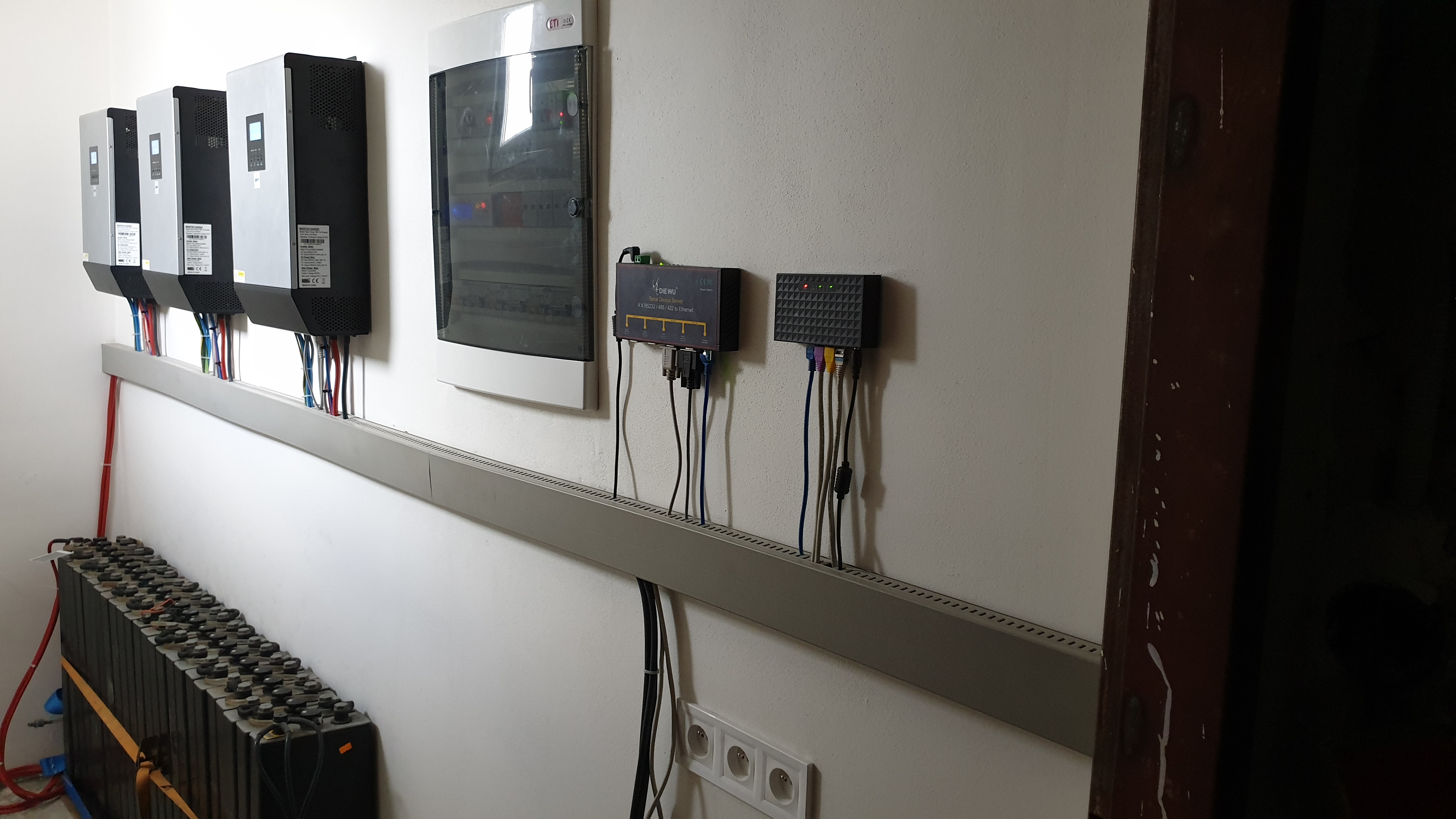

moje doma vyzera takto. mam to v miestnosti ktora je odvetravanana ventilatorom v strope. a + je tam poziarny hlasic z releovym vystupm. ten odpoji fv stringy, a napajanie menicov zo siete. dc stanu som nechal na pospas isticom, lebo ma napadlo ze obcas vyskusam funkcnost detektora tlacitkom co nanom je, cize poodpaja vsetko, ale nevedel som co by sa stalo ak by sucastne zo vsetkym odpojil aj dc privod v zlomku sekundy. isto su v menicu na solarnej strane nejake kondenzatory alebo co co by pracovalo dalej, a nevedel som co sa stane ak by to nemalo kde davat nahromadenu energiu. samozrejme v pripade poziaru by ma vobec nezaujimalo co sa v takom to pripade moze z menicom stat, ale ked to chcem preventivne testovat, ci je to funkcne, tak to je uz ina situacia. proste neviem ako sa to sprava tak som dc nechal tak, len cez 2 polove 125A istice. kazdy menic ma samozrejme svoj taky istic. takze vlastne vsetko sa odpoji az na dc, to uz maju nastarosti istice ak nastane taky stav. a zaroven sa prepne napajanie domu priamo na ditribucnu siet. mimo menicov atd. takze je to jednoznacne rozdiel oproti tej chatke co maju. ale ako vazne tie ich argumenty su v podstate opodstatnene, lebo ten menic nedava do zataze viac ako 50W a aj to tam musia byt aby ho zapli. . ked tam niesu je uplne vsetko odpojene. a dalsia vec, baterky maju mrtve:D jednu rozrezali, a tak donej naliali vodu. vraj jej bolo malo. zajde slnko, menic skoncil
ale tie ledky im tam svietia. ledky myslym osvetlenie vo vnutri.
3F FVE: panely 36x sunergy 335W, menice 3x easun sml-5k + paralel kit, zapejene do 3 fazovej prevadzky. bateria trakcna, olovo, tekuty elektrolyt 48v/420AH. ohrev vody: panely 6x amerisoar 285W, regulator vlastna vyroba, pulzny, pevne vystupne napetie podla mppt udaju stitku panelov, zmena spinacej frekvencie frekvencie v zavislosti na mnozstve prudu dodavaneho panelmy.
