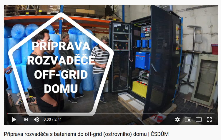

Asi kdyby jsi jim Youdo ukazal rozvadec s bateriemi mozna by pochopili. Ale uz to probehlo i tu jak to delaji "profici"

Teď jsem omrkl ten rozvaděč, podle mě je tam spousta zbytečností. A DC ohřev vody? to už všichni víme, že takhle ne...
20 týdnů v roce (taky přeháňka) tak vyrobí za rok 140kWh elektriky, za životnost 1.4MWh, při cenovce 0.75MKč je to 535Kč/kWh!!!! a to se vyplatí, hlavně tomu, co to prodává. tj za cenu, kteou ho to vyjde týdně, si koupím krásnou 2kW invertorovou centrálu a palivo na celou zimu... Ale když boreček tak snadno získal ty zkušenosti v "korporátu" kde o proachy jde v první řadě, a vlastně je těžko zjistit, co vlastně kdo dělá a proč, tak tak uvažuje i na svým, což je hodně zoufalý, takhle se nechat zpracovat.
