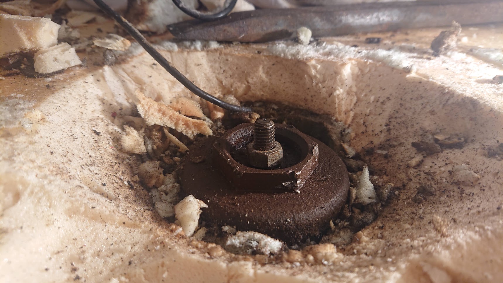

Ahoj, mám 400l bojler na fototermiku z 93 roku. Začla mi vzlínat voda okolo anody.
Pokus o její demontáž ztroskotal. Samotná anoda je na osmičce závitovce patrně skrz šroubení co je potom zašroubované v nádobě. Kdybych vytočil tu matici tak anoda spadne nevratně do nádoby, musí jít ven ten velký nipl. Bohužel je to tak zarostlé, že hasák se ohnul, ohřívání plamenem nepomohlo a ani kladivo se sekáčem s tím nepootočilo.
Zkoušel jsem už různé povolovače, wdčka, brzdovku apod.
Krom autogenu a řezání už nevím co ještě zkusit ?

Anoda je za ten závit 24 nebo 32. Ta M8 je asi pro uzemění. A pořádně zabrat.

brzdovku a dat jej cas. Ten velky "nipel" ma vnutorny zavit a je to vlastne nasrobovany hrncek? Ak ano a je k dispozicii nahradny tak opatrne "modelarskou rozbrusovackou po obvode nareaz (bez zarezania do natrubku na nadobe a potom roztrhnut). Ak sa hasak ohol bol slaby, na toto by to chcelo kvalitny orech a dvojramenny paku. Skor by som sa bal, ze sa utrhne ten sesthran.

v brzdovce se to koupe už pár dní a bez výsledku. Ono 32 klíč je malej, ta matka je nějaká 34-35 to v gole už nemám. Já hlavně nevim zda to opravdu je nipl co je zašroubovanej do nádrže, podívejte se pořádně na fotku není tam vidět žádná spára tak jestli se nesnažím povolit nějakej navařenec, ale jinak tu anodu prostě není možný dostat ven.

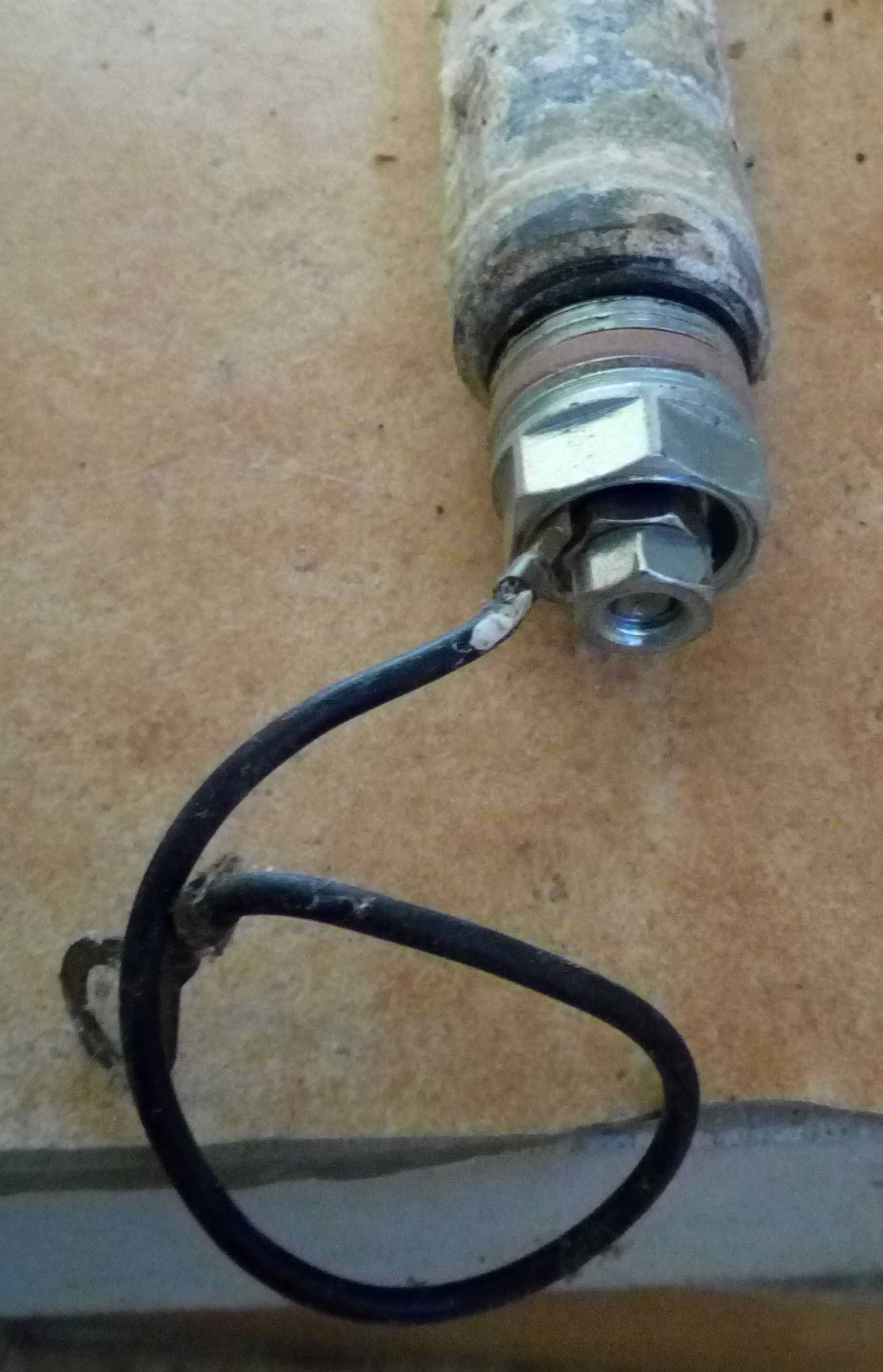

No nevím, novou anodu máš? Třeba tady montáž vypadá jinak: tím že matku utáhneš, napěchuje se guma a tím těsní. Povolil bych malou matku a zkusil to vytáhnout. I když je to tenhle systém, půjde ven blbě, ta guma bude zatvrdlá.PavelR píše:A co na povolení zkusit razovej utahovak neboli trtkac. Tim jsem povolil uz ledacos.
- anoda.png (58.87 KiB) Zobrazeno 2384 x
Re: Výměna anody v bojleru
Podobnou anodu z DZD na okce200 mám, a je to jinak, železo je jeden kus a guma je vlastně o-kroužek. Takže se nic proti ničemu nestahuje. V železe je silonová vložka, v ní dírka a přes tu je upevněná vlastní anoda.
