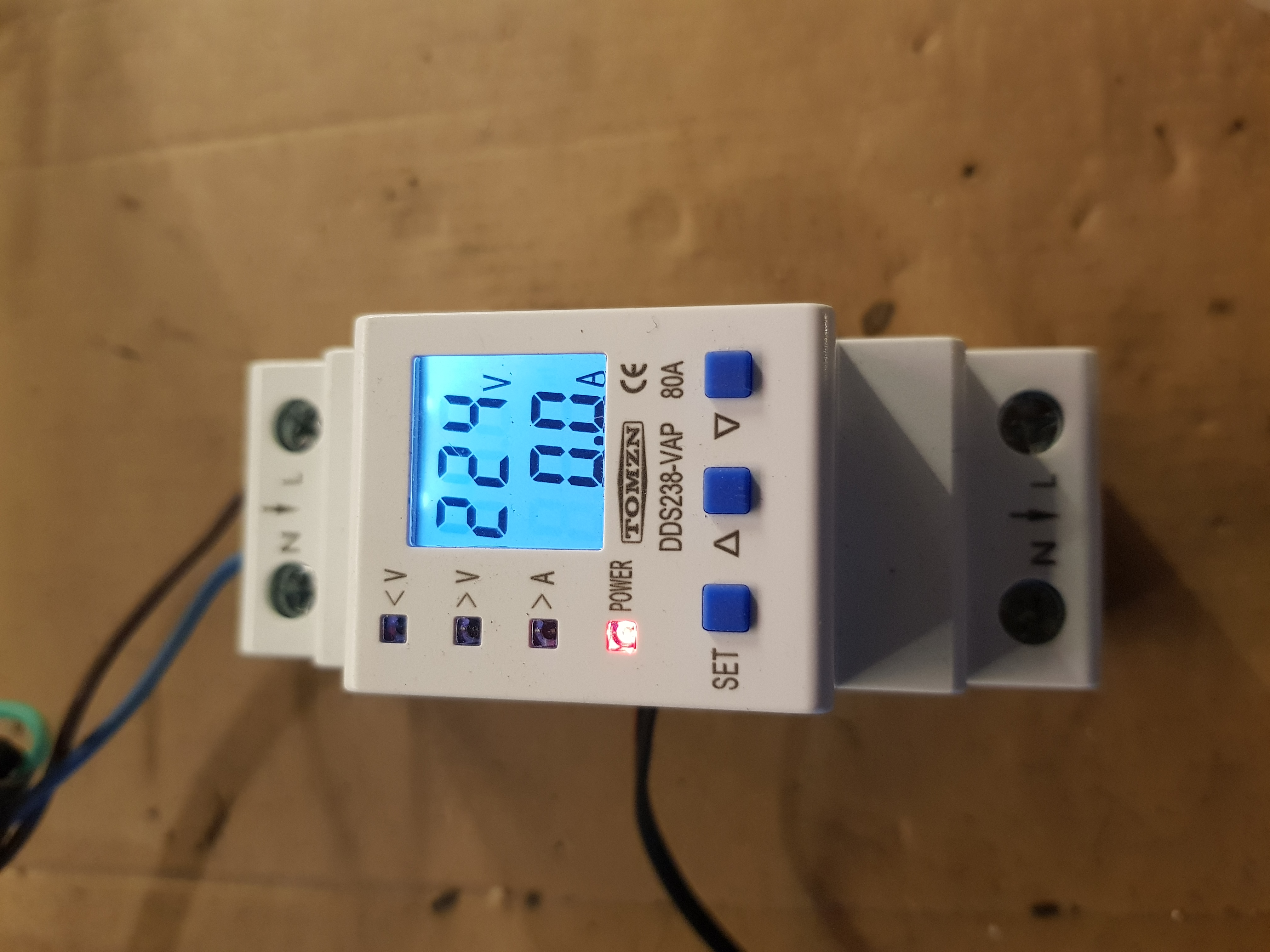

Narazil jsem na zajímavé zařízeníčko. Jedná se proudový snímač, který při nastavené amperáži po časové prodlevě odpojí zátěž- out přístroje. Vhodné např. jako zapezpečení přetížení měniče. Modul je na nacvkanutí na lištu, disponuje i různými dodatečnými funkcemi, jako přepetí, podpětí, může fungovat i jako časovač.
Stávajicí funkčnost se mě ale nelíbíla, že shodí celou záťěž, proto jsem si vyvedl vývod na bistabilní relé. V modulu již je reverzace napětí. Při nastaveném limitu tedy odpojí zátěž č.2 ale stávající nespadne. Jde vše nastavit časově, kdy, za jak dlouho atd.
Jistě máte řešeno jiným způsobem ale tohle vychází cca na 350 a myslím, že nemá konkurenci. Nikde jsem to tu nenašel, tak snad nejsem duplicitní.

v česku se to jmenuje PRI-52 https://www.rele.cz/p/pri-52 je to bez displeje (vlastní spotřeba číňana?) a je to za jednou tolik...
Běžně se to používá v bytovkách s 1f přívodem pro el. boiler, pračku, myčku...

Pecka, taky dobré. Já to chtěl permanentně jako ochranu uškvaření přehřátí PJ. Tohle tvoje zařízení je dobré že se do ně nemusí vrtat. Já hledal tady v CZ podobné moduly a většinou jsem našel jen s pevnýma Amperáma, i tak to vycházelo přes litr. Dalo by se tím i jednoduše řídit třeba zapnutí dalšiho spárovaného měniče, který spí atd. Možností je hodně. Díky

Kodle změřím ale píšou fakt skoro nic. Displej jde vypnout. Ve vnitř je mega bistabilní relé, které 40A určitě vykryje.

Píšou pod 1W. Já nezměřím, je to moc malý odběr, pod 1W to bude

Jistě, ale tohle je jeden krásný modul, s displejem a nic víc k tomu. Navíc doprovodnýma funkcema. Ostatní jen měří a zapnou vypnou.

Toť: https://www.ebay.com/itm/254388533318
Je tam verze 63, 80A . Jen jsem si ani nešvihl, rozdílu bottom a top. To nevím co je.
