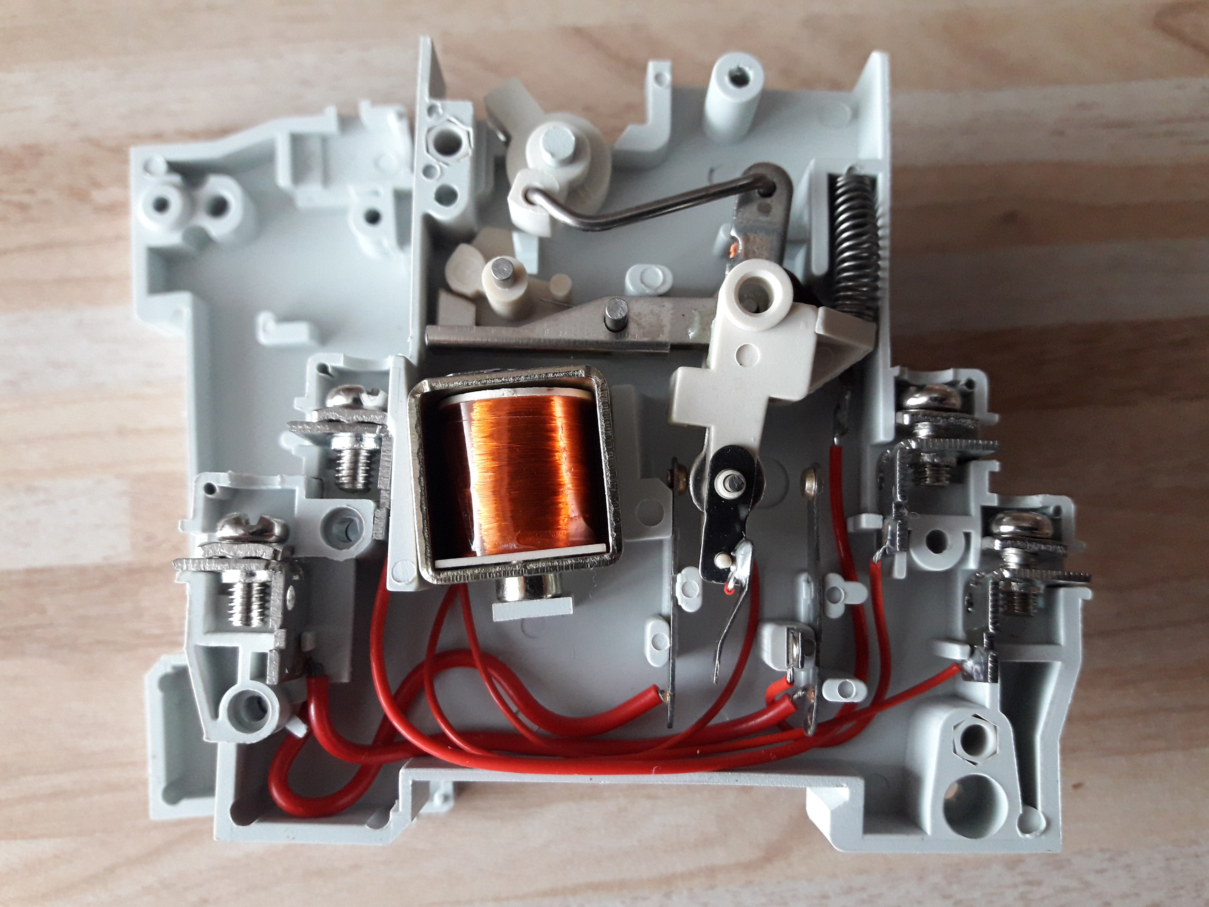

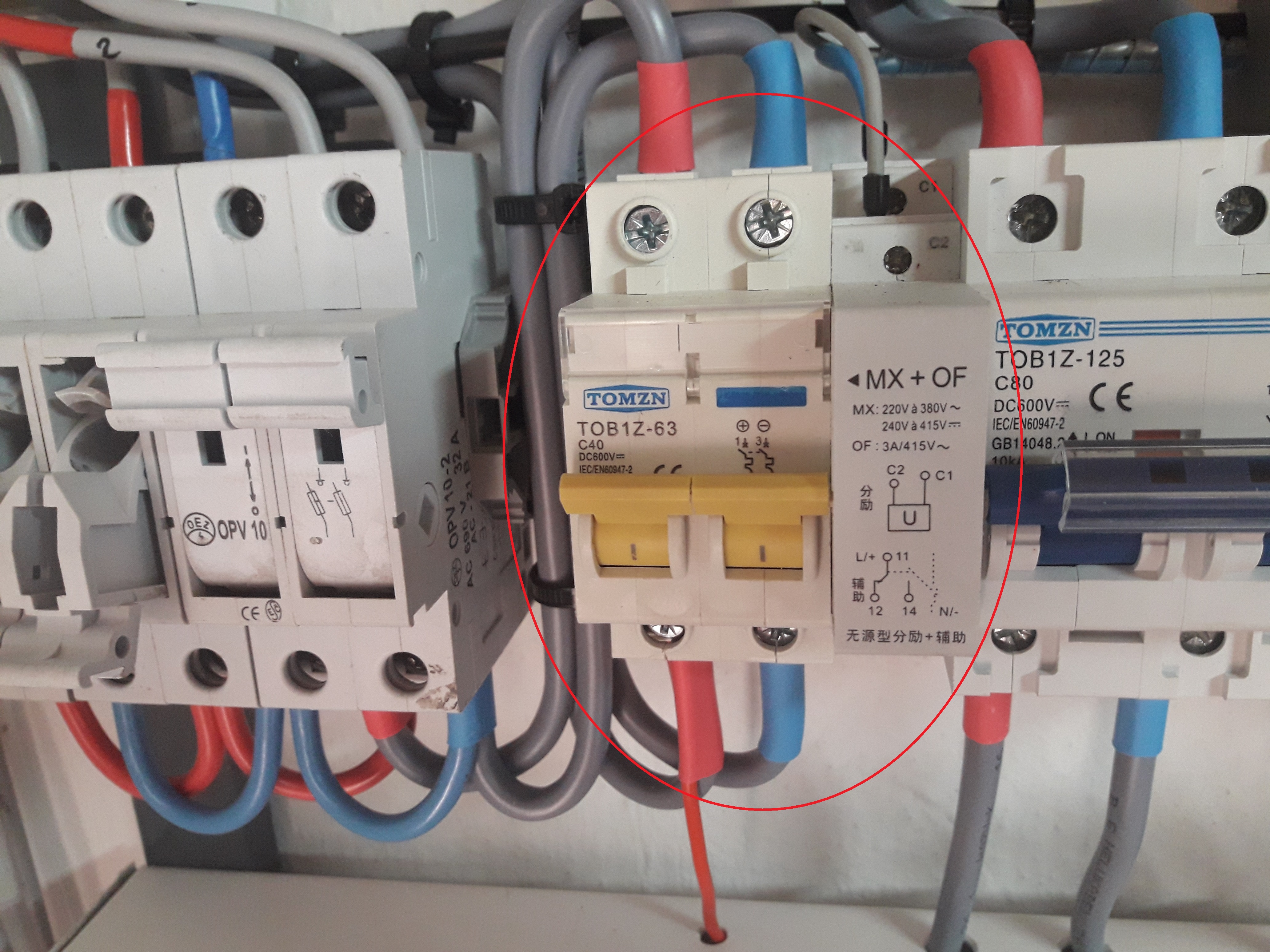

Ja mám na odpájanie panelov od regulátora istič s vypínacou cievkou.Skrat píše:Dobrý den Chci se zeptat čím odpojujete FE panely.Ručně=nepraktické mám.
Chci něco jako relé,ale zase vlastní spotřeba.BSM pošle signál ,musím odpojit panely.Při bouřce taky odpojuji panely.
Jak to udělat automaticky.Prou a napětí co chci odpojovat je 30A ca 80V.Nápady,rady výtány.Děkuji.
Ps: zase předělávám
Vypínaciu cievku ističa zopínam cez LK3 len v havarijnom stave, to je, prepätie na celom akumulátore, alebo na hociktorom bloku akumulátorov. Taktiež to môžem vypnúť cez mobil, pomocou mobilnej aplikácie.
Keďže sa jedná o vypínanie v havarijnom stave, tak som ani neuvažoval o opätovnom automatickom zapnutí, ale len o ručnom zapnutí po kontrole a zistení príčiny vypnutia.

to je rozumný .Ta vypínací civka.Jenže je na 220V,Předělávám systém 24V.Cívka vyrážecí jde koupit na 24V?

Tá cievka bola na 220V, ale sa dala bez problému previnúť na 12V, tak sa bude dať aj na 24V.
Ono to potrebuje len impulz, potom sa to aj tak rozpojí cez rozpínací kontakt.

takže impuls.To potom by stačily zapojit kondezatory na ten impuls.Něco se potento na baterkách.BMS odpojí baterky a pomocné relé dá impuls na vyrážecí cívku.Tím se odpojí panely.Uvažuji dobře?Koukal sem vyrážecí cívka je i na 24V jen ta cenovka!Asi jí obědnám a vyskoušim napřed na stole.Jiný nápad? Dík za pomoc

Neviem čí by ten impulz z kondenzátora stačil na zopnutie vypínacej cievky, to treba vyskúšať.
Keď BMS odpojí baterky od regulátora, to už bude asi neskoro na odpojenie panelov. Odpojenie panelov treba zabezpečiť skôr ako sa odpoja baterky.
Cena za tú cievku odradila aj mňa, preto som objednal istič a cievku na ali.

Bistabilné relé by sa mohlo tiež použiť, len musí mať patrične dimenzované kontakty pre odpojenie panelov.
