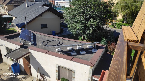

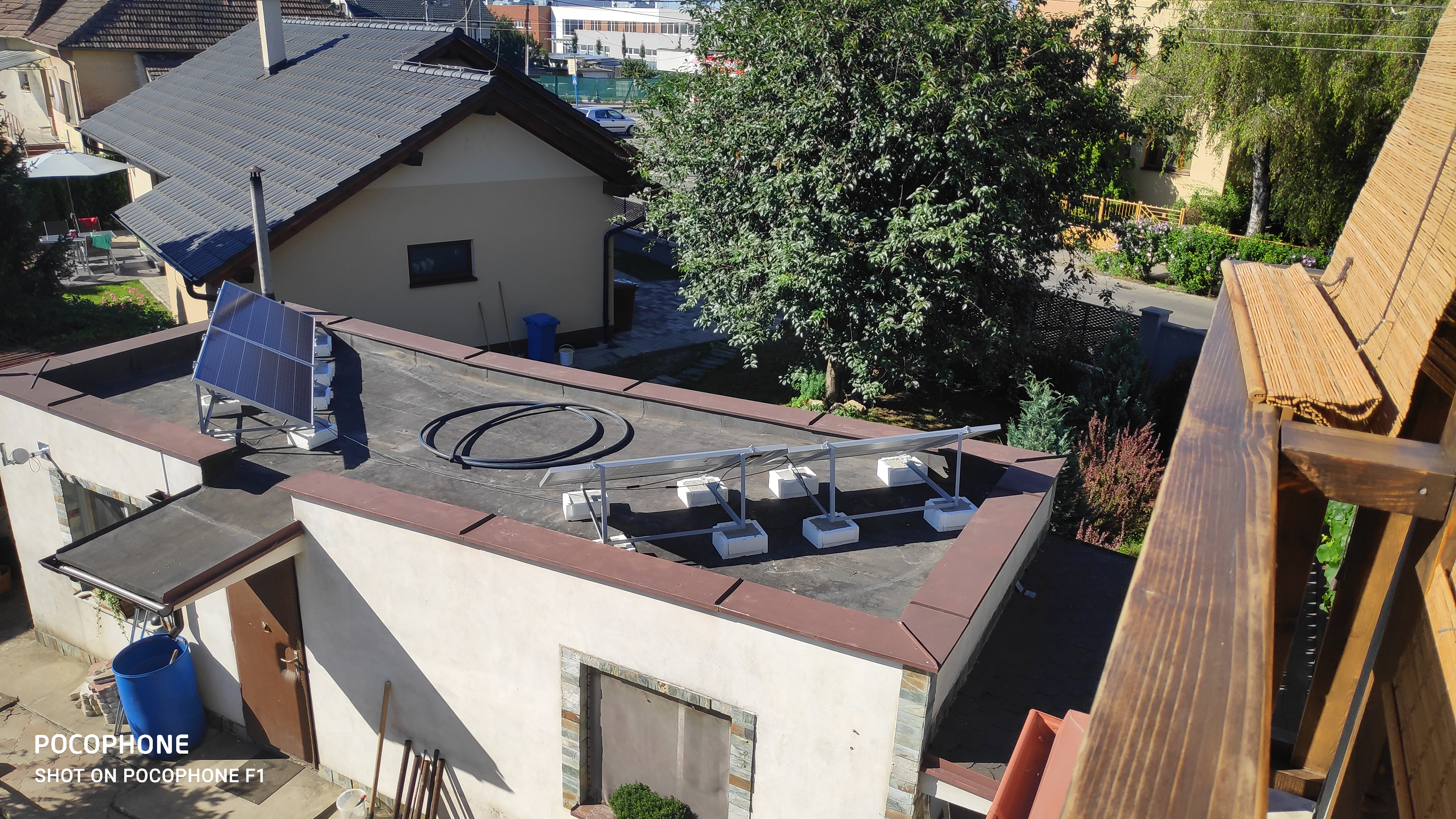

V současnosti provozuju a sbírám zkušenosti se systémem v mém podpisu.
Co v podpisu není, že panely jsou ve dvou stringích, 2S 2P, ale jsou orientovány tak, že jeden string je na JV a druhý na JZ, to proto, abych nějak tak natáhl sluneční den a spíš rozplácnul v čase výkonovou špici, která by byla v případě shodné orientace disti krátká i když vysoká.
Další věc, co v podpisu není, je, že systém je na ploché střeše garáže a že slouží primárně k ostrovizaci garáže a k mé výuce na poli FV, jelikož již jsem nakažen. V budoucnu budu přidávat další string s naklápěním uprostřed střechy garáže, viz foto.
Za další, z garáže je vytažen do baráku kabel 3x2,5 a k němu je připojeno 3x samostatný okruh pro:

Tady ten systém už nebudu upgradovat na 48V, buďto to nechám tak jak to je a budu hledat řešení, jak jinak ještě efektivizovat bez, nebo s minimem nákladů, nebo se rozhodnu pro toho axperta, škoda, že nemá mppt a dosavadní komponenty- regler, měnič, prodám. Jde jenom o tu dobu, než to všechno přestěhuju na chatu.
Teď dělám na měřeních s LK3, sbírám data a zkušenosti. I za tu krátkou chvíli co je FVE v provozu jsem se dozvěděl mnohem, mnohem víc než sáhodlouhým studiem na internetu, nic nenahradí osobní zkušenost, nic nenahradí při zapípání měniče pohled na měřák v důležité chvíli.
Momentálne chci také udělat rozvod 12/24V pro garážovou síť, kde mám 1x RB SXT Lite + 1x RB 750g, což jsou věci, pro které 24V přímo vybízejíci napětí k napájení přes PoE injektor. Momentálně to jede z DS, protože jinak bych nemohl vypínat měnič na noc, abych nezůstal bez nočních dat o baterce. PC v garáži je napájeno 12V spínaným zdrojem, také kandidát na DC rozvod.
Apropo, jak tyhle věci řešíte, když máte 24 potažmo 48 a potřebujete míň?
