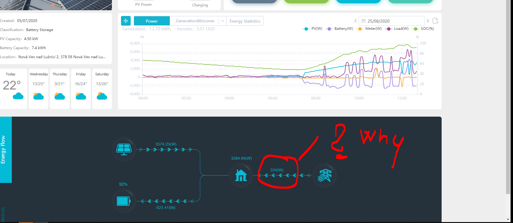

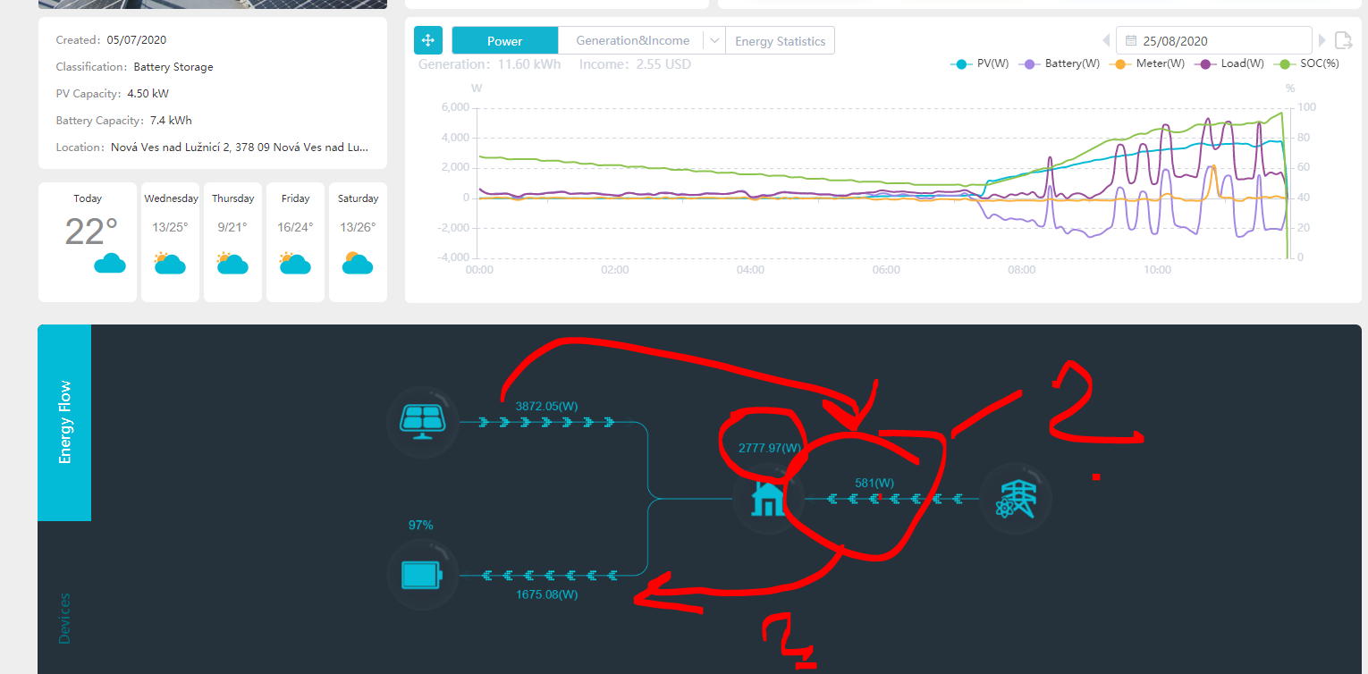

ja mam jiný problém měnic mě záhadně reguluje spotřebu ..ačkoliv je dostatek energie v solarech tak neustale využívá sit a to i tak že v případě dostatku energie nabijí baterky ze setí což je úplně mimo ..mate někdo nějaké zkušenosti?
