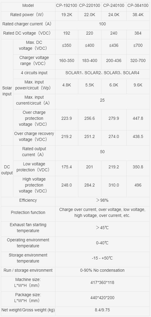

S tym MPPT asi bude problem, napatie 120V je take na rozmedzi ked to nie je ani LV riesenie a este ani HV. Inak co sa tyka HV MPPT regulatorov tak som pravdupovediac moc tho nenasiel, a to co bolo malo vystup cez 200V, napriklad (su to ale 20kW stroje) http://www.jzd-power.com/en/accessories ... oller.html

MPPT na 120 V : Float 137, Boost 145, EQ 148 V
https://www.amazon.co.uk/Mabelstar-Sola ... B01GEQCZP6
MPPT na 96 V : Boost voltage:116V (25'C),2 hours Equalization voltage:118.4V (25'C),2 hours ,controlled by voltage
Float voltage:109.6 V (25'C)
https://www.amazon.co.uk/Mabelstar-Sola ... 66&sr=8-11

To vypadá přesně jako to co budu potřebovat, díky moc.rottenkiwi píše:MPPT na 120 V Float 137, Boost 145, EQ 148 V
sice mi amazon píše:
This item cannot be shipped to your selected delivery location. Please choose a different delivery location.
ale už vím co hledat. Díky.
