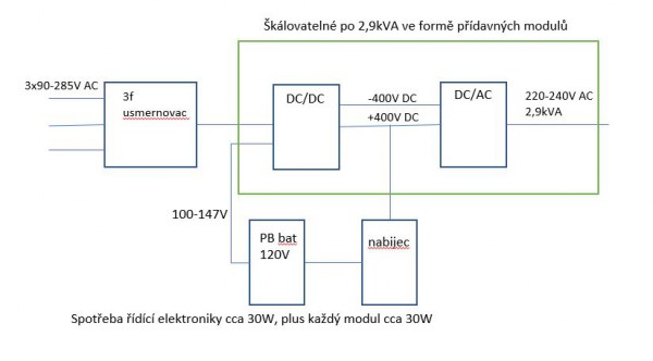

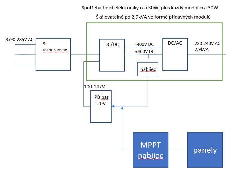

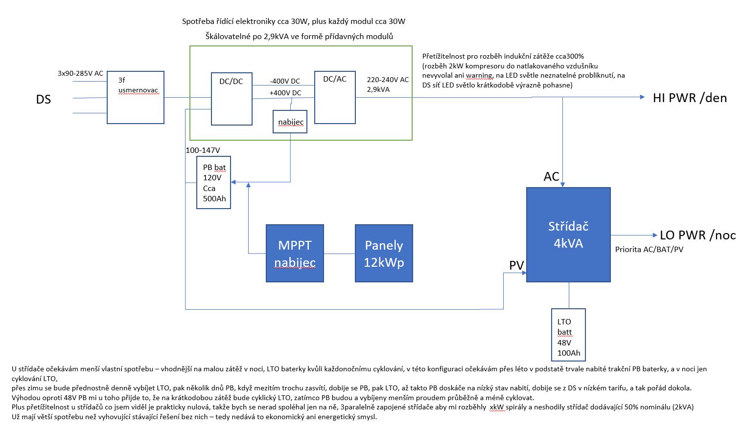

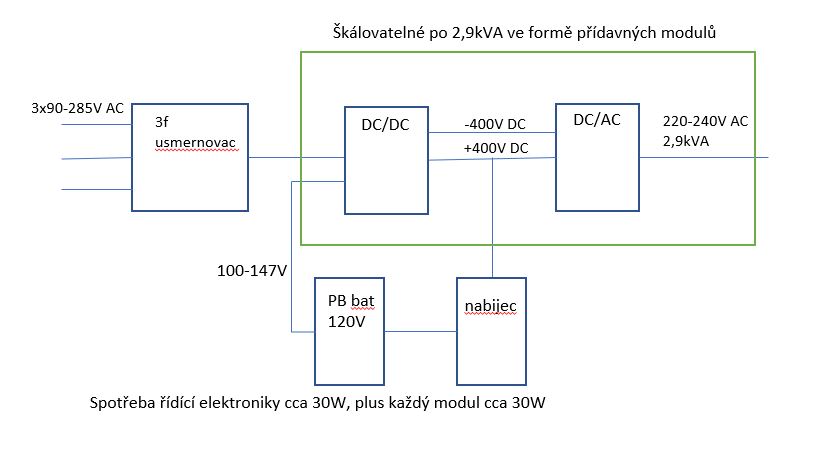

osmělil jsem se také (po nějakém tom samostudiu) naplánovat si doma trochu soběstačnosti na RD.
Dovolil bych se podělit s mým koncepčním návrhem a dát ho ke (konstruktivní) kritice zkušenějším praktikům.
v současnosti mám něco takovéhoto: moje představa je v prvním kole to upravit takto: A výhledový plán je toto: Zajímalo by ně jak moc je moje představa zcestná a případné navrhované zlepšení.
Samozřejmě je mi jasné, že v zimě se bez DS neobejdu, ale snížení spotřeby z DS očekávám výrazné, a díky velkému "nárazníkovému pásmu" v podobě trakční baterie si můžu dovolit například i snížit paušální platby snížením hodnot jističů ze špičkové na udržovací.
Díval jsem se, že je tu i dost lidí kteří úspěšně provozují staré trakční baterie, budu moc rád i za rady v tomto směru.
P.S.: PB nabíječ má třífázové nabíjení (CC / CV147V / CV136V) vč. teplotní kompenzace.
předem díky za (konstruktivní) komentáře.

Nabíječ je jakého výkonu baterie jaké kapacity ?
Jaký mppt nabíječ pro zvolené napětí jsi našel?

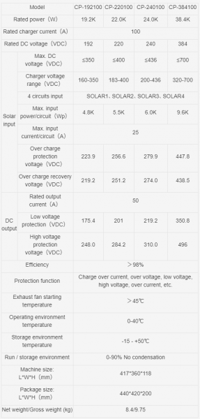

S tym MPPT asi bude problem, napatie 120V je take na rozmedzi ked to nie je ani LV riesenie a este ani HV. Inak co sa tyka HV MPPT regulatorov tak som pravdupovediac moc tho nenasiel, a to co bolo malo vystup cez 200V, napriklad (su to ale 20kW stroje)
http://www.jzd-power.com/en/accessories ... oller.html

Nabíječ je součást každého zdrojového modulu, výkon se sčítá, ale v dokumentaci k němu nic není, jen tohle:
Automatic Float, Equalize High Frequency PWM charger.
< 3 Hours with standard supplied packs in the frame. tím se myslí kapacita 120V@30Ah
Takže bych odhadoval cca 40A nabíjecí proud v každém (z až pěti) zdrojových modulů.
zdrojových modulů je 1 až 5, maximální připojitelná kapacita je 120V@750Ah
velikost nabíjecího proudu, průběh i ekvalizaci si to řídí samo, kapacitu akumulátorů to zná a přizpůsobuje tomu proud.
Ještě dodám, že přetížitelnost pro start indukční zátěže jsem v dokumentaci našel je dokonce 5:1
Zatím tam mám jen gelovky, ale chtěl bych použít starší trakční baterie, cca 50kWh

Ano, také jsem se díval, a nic na 120V zatím nenašel. Přemýšlel jsem i o poskládání jen 48V baterie a střídač, ale od toho mě zrazuje jednak to, že bych ho musel hodně předimenzovat (drahé, žravé), a vlastně bych znovu kupoval něco, co už náhodou mám.DanoP píše:S tym MPPT asi bude problem,...
Možnost připojit slabší úspornější střídač/měnič s vlastní malou baterkou se mi líbilo pocitově víc.
Krajní řešení je si takový nabíječ vyrobit, ale i když bych to s nějakou rozumnou účinností (>88%) zvládnul i sám, hotové řešení by se mi líbilo víc, a ušetřený čas bych uměl také využít
