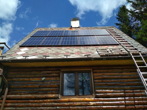

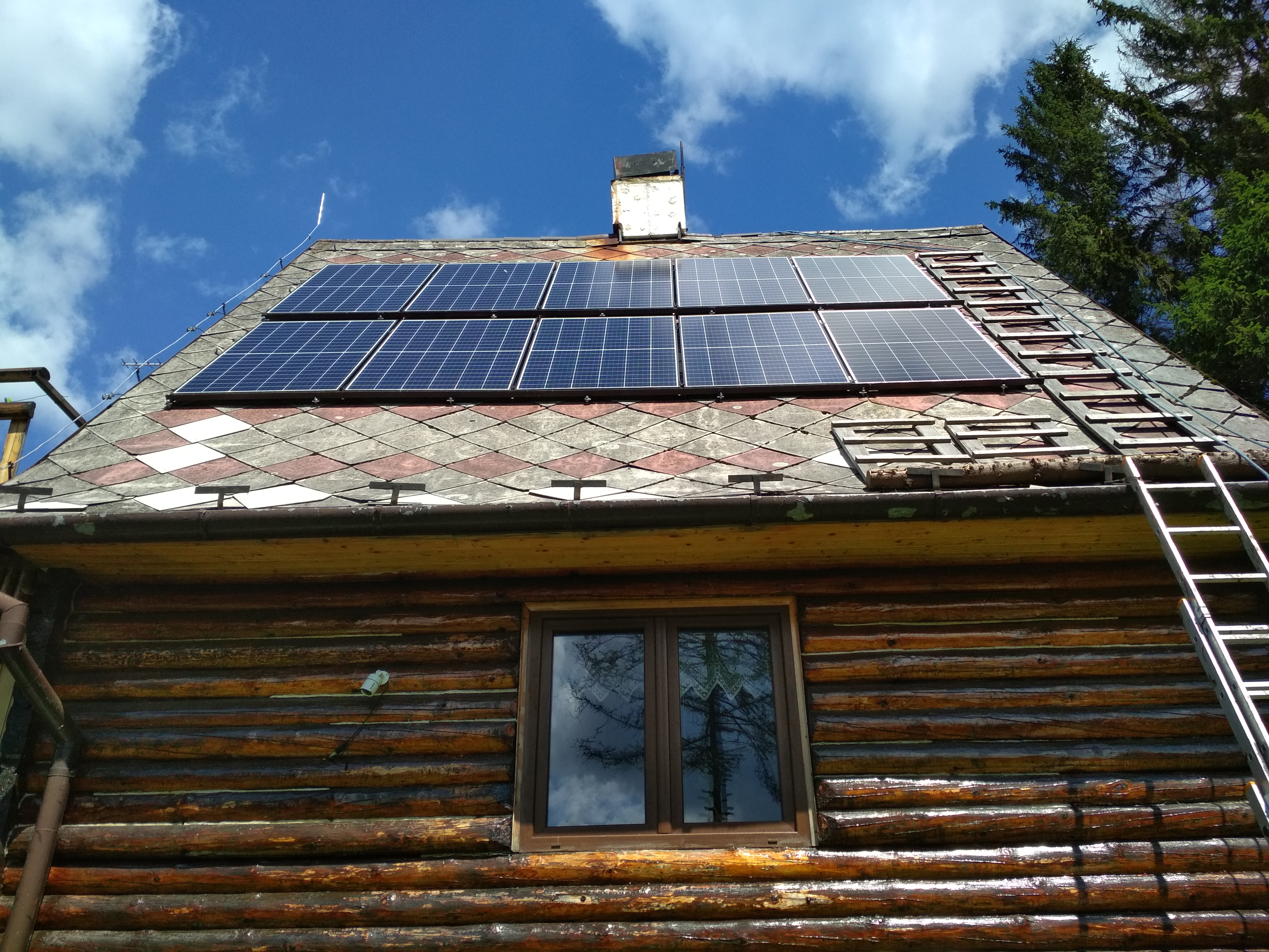

Sitonka jsem odstavil, a k jeho původním osmi panelům přidal ještě dva. Axpertíkovi se to bude určitě líbit, a mně tím pádem taky, napadlo mě. Vyrobil jsem si vlastní držáky, namontoval na střechu, to všechno byla poměrně brnkačka. S montáží samotných panelů jsem počkal radši na syna. Tak nějak jsem tušil, že pro jednoho by to byl přece jen heroický výkon. A možná i rozbitý panel. Měl jsem trochu obavy z montáže panelu do horní řady, (minule ty čtyři panely byl porod) tož jsem si vyrobil kladku, osku zašrouboval do střechy a pln optimismu začal se synem s montáží. První panel jsme dostali do spodní řady poměrně v pohodě. Hodil jsem lano přes kladku a začal tahat. Panel pěkně stoupal nahoru, po chvíli radosti ale nastal šok. Oska se ohnula, lano z kladky vyklouzlo a panel nám málem sletěl. Tož jsem se pěkně zapotil strachem. I vztekem. Kladka selhala, došlo tedy na brutální manuální sílu. Vylézt až nahoru, panel tahat, syn mi jej zespodu odlehčoval. Podařilo se, panel jsem zapojil, upevnil, spodní panel už byla hračka a otázka chvíle. Proč se oska kladky ohnula? Zapomněl jsem na fyziku. Říkám si, 19kg musí ta oska (vrut M10) s přehledem unést. Jo, houby 19 kg. Břemeno váží 19kg, já tahám silou 19kg + nemalé tření, takže z toho máme nakonec určitě přes 50kg co musí kotvení kladky unést. Podotýkám, že sklon střechy je 55 st. Za mlada jsem se věnoval horolozectví, něco ve mně ještě asi zbylo, jistící prostředky mám, výšky mi nevadí... až na tu dřinu, kterou už snad nebudu muset opakovat. Ilustrační foto připojuji.

ahoj paráda. ještě dalších 10 panelů a už to bude pěkná chatička... ale střechu máš malou, tak je budeš muset našoupat na sever ( pokud na fotce je jih )

Děkuju, Vítku. Dalších deset panelů nemám kam dát. Ta strana je JZ, od jihu až JV mám les, ale už ho žere kůrovec a začínají s kácením. Tož uvidímeVitek píše:ahoj paráda. ještě dalších 10 panelů a už to bude pěkná chatička... ale střechu máš malou, tak je budeš muset našoupat na sever ( pokud na fotce je jih )

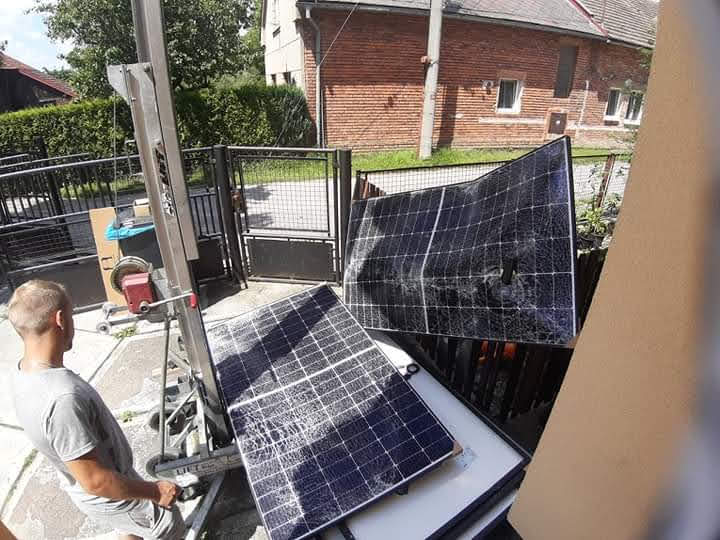

jo o padání panelů jsem se minulý týden při instalaci mého hybridu něco dozvěděl - 5 panelů v pr..
- rasto1
- Příspěvky: 899
- Reputace:44
Re: Tak jsem si dneska pěkně máknul.
Vo vsetkom zlom hladaj daco dobre.rouchi píše:jo o padání panelů jsem se minulý týden při instalaci mého hybridu něco dozvěděl - 5 panelů v pr..
V tvojom pripade mozes byt rad, ze ta neprizabili

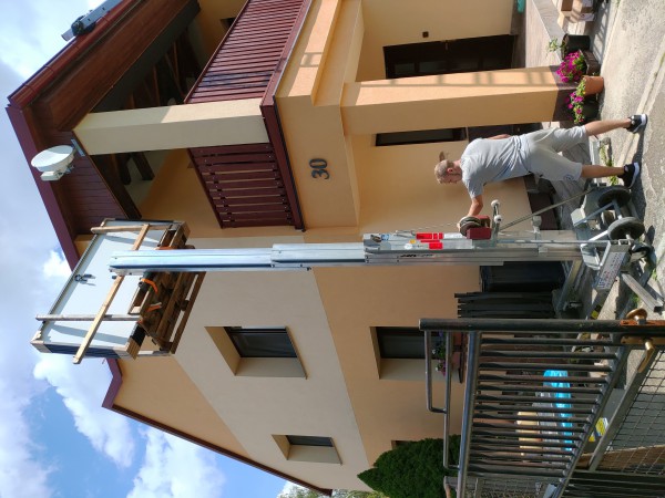

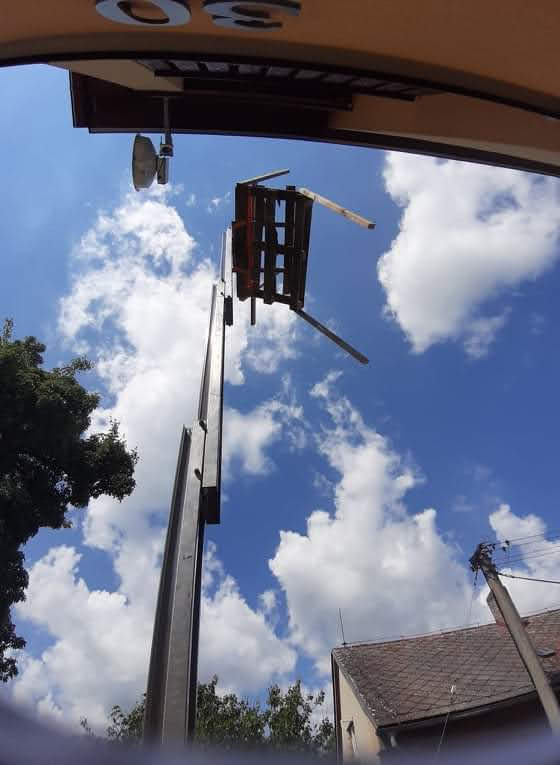

- Příspěvky: 2796
- Reputace:427
. Je to škoda , důležitější že se nestala i újma na zdraví přítomných

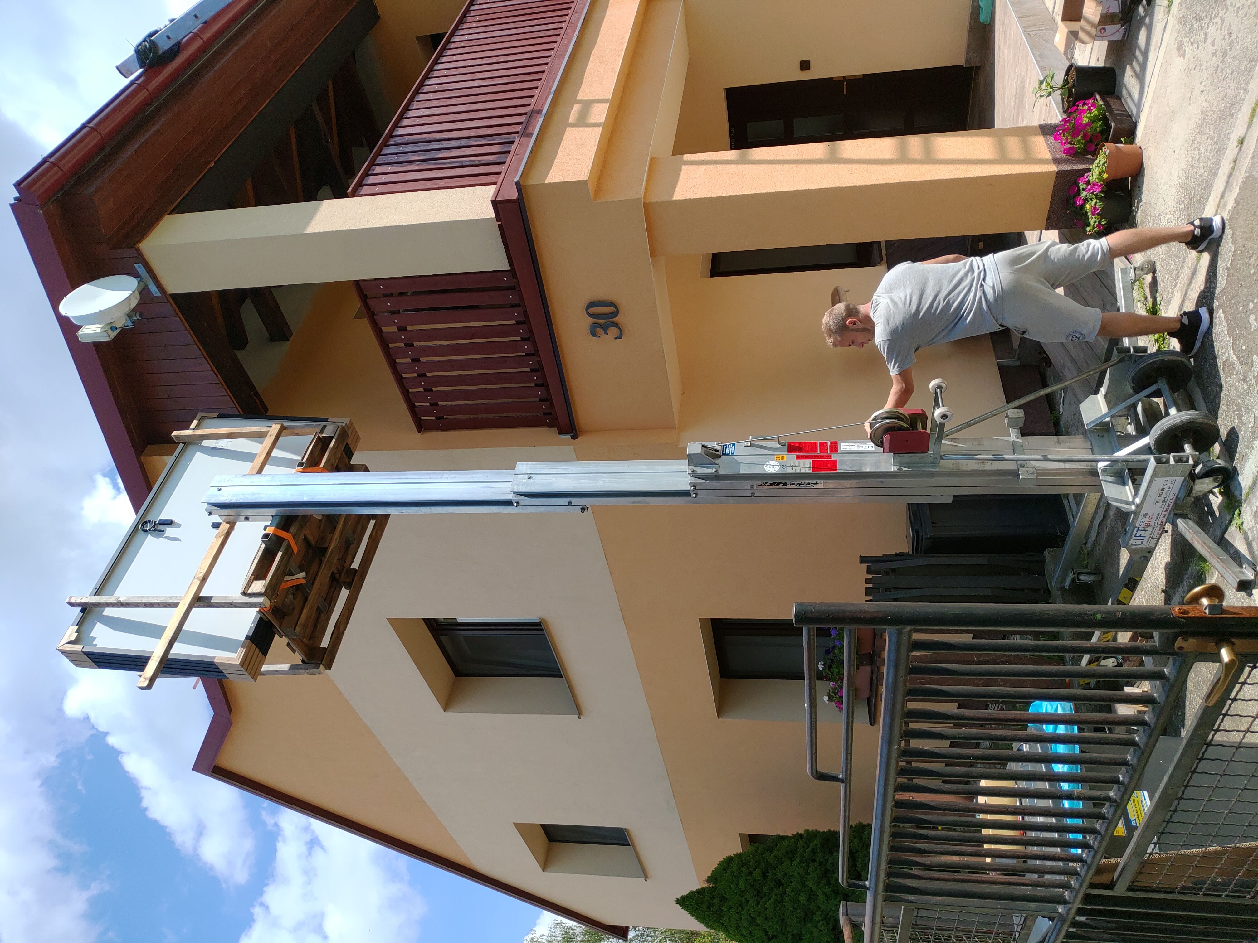

Ten zvedací odělátor vypadá fakt suprově a jednoduše
. Předpokládám že příčina byla ve slabém zajištění
v laťkové kleci + menší vánek či zakymácení výložníku

To mě mrzírouchi píše:jo o padání panelů jsem se minulý týden při instalaci mého hybridu něco dozvěděl - 5 panelů v pr..

Já se picnu! To není "pět panelů", ale pět luxusních half-cutů, které musely stát majlant!rouchi píše:jo o padání panelů jsem se minulý týden při instalaci mého hybridu něco dozvěděl - 5 panelů v pr..
Tak to tedy upřímnou soustrast
Postup, jak dostat panely nahoru, se mi osvědčil tento. Stačí mít pouze dostatečně dlouhý žebřík:
https://forum.mypower.cz/viewtopic.php?p=127772#p127772

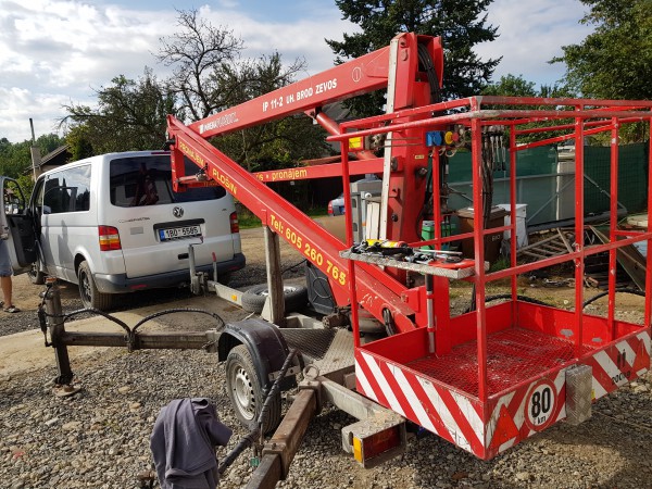

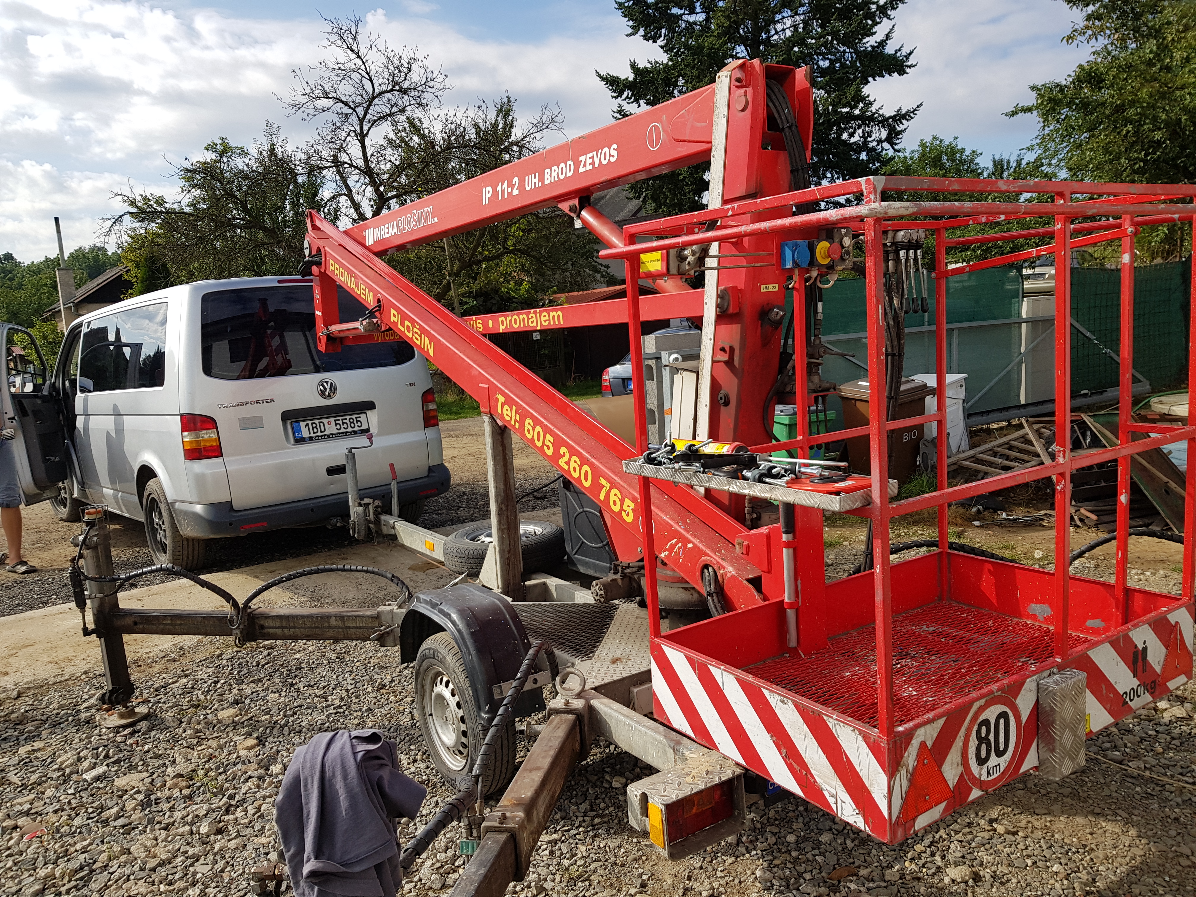

Mě se osvědčila plošina, sice 2500 na den ale dají se stihnout i protáhnout komíny sousedovy i sousedce za něco dobrého, třeba
