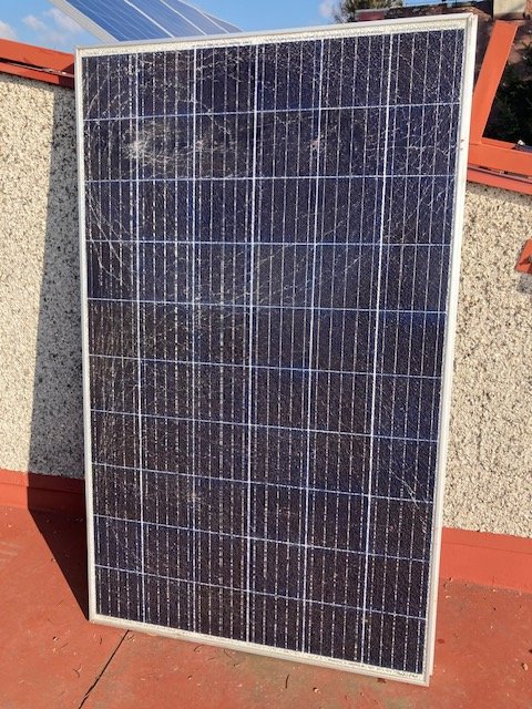

Ahoj Barone,
mám jen dotaz, jaký používáš fígl, jestli to není tajemství. Mám jeden panýlek - 285Wp, co mou nešikovností padl na střechu a trochu popraskal.

Lepil jsem na rám další sklo neutrálním silikonem, přes rohy jsem pro jistotu dal takový růžky z hliníkového plechu a přinýtoval k rámu.Emaxkuba píše: ned pro 24, 2023 9:45 amAhoj Barone,
Panel pak fungoval na cca 85-75% původního výkonu, ale záleží na typu článků. Pokud jsou to ty křehké články, ne ty ohebné, tak je panel možná tak na 20%.
Ideální je ještě panel vyztužit, protože na slunci se začal prohýbat, takže jsem z vnitřní strany doplnil taková žebra z hliníkového profilu ze dveří starého bytového jádra.
