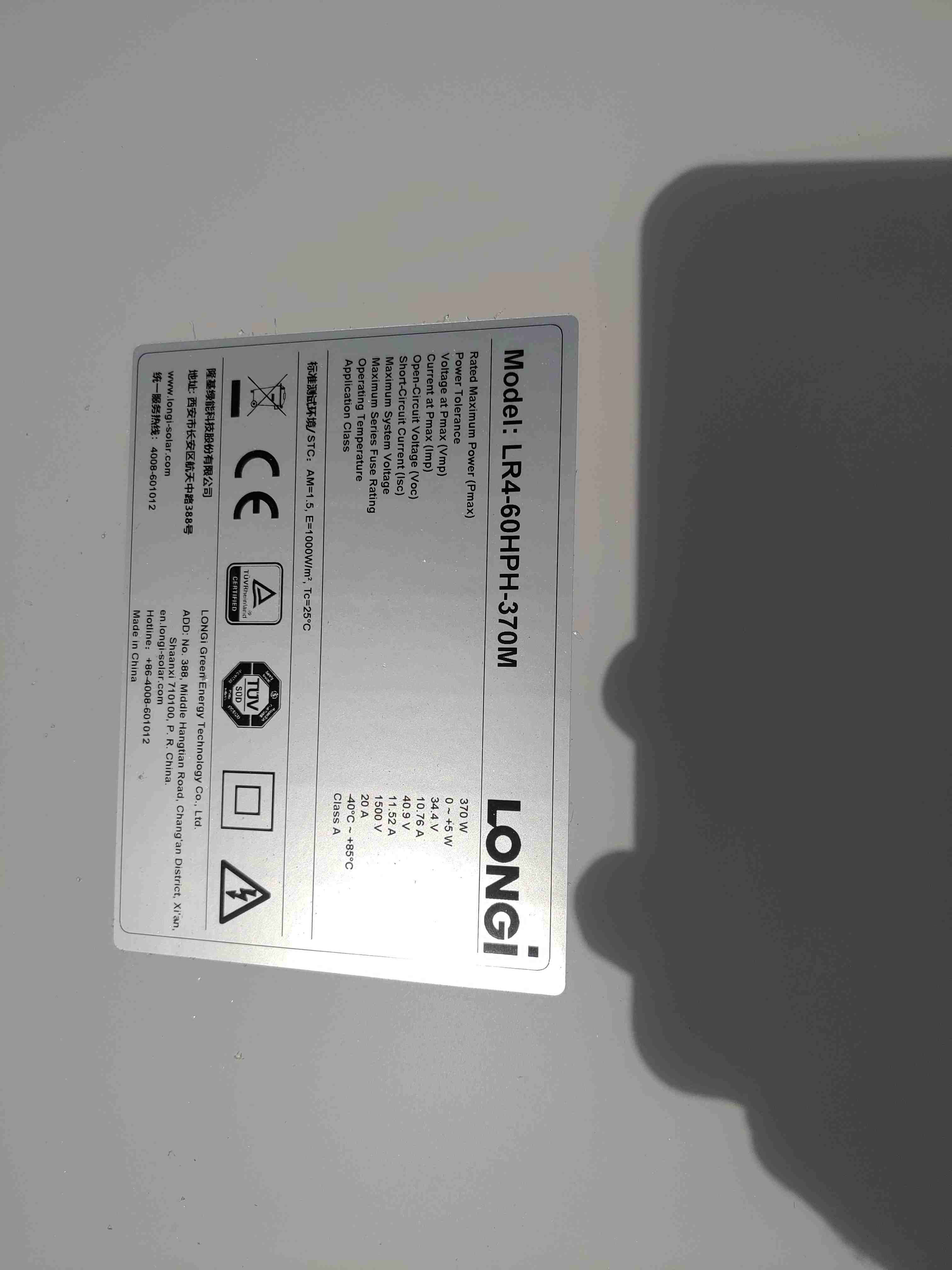

Rozbité solarni panely 5ks
Spadli nam při montáži po fouknuti vetru z výtahu....

Jj dejte na to fakt bacha.. navic dneska bylo skoro bezvetri jenom takových par miniporyvu... Foklo to pretocilo se to, paleta to nevydrzela a uz to valilo na zem...
Kdyby někdo chtel na experimenty, tak jsou to ty pulene, ze by to slo nejak preparovat atd ale asi puhdou spis na sbernak...
