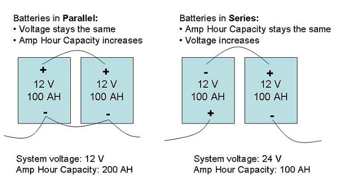

omlouvam se, ze se porad ptam, pro vas elektro odborniky, jako nejvetsi hlupak, ale elektrika pro me neni ani konicek, presto se do toho cpu.
UPS mam 24V (2 x 12V za sebou). v UPS maji byt baterky 12V 17 Ah. mam ted pujcene vyrazene z UPS, ze uz nevydrzela co mela 12V 7 Ah, jsou 4. Funguje to s elektrikou i tak, ze kdyz muzu scitat 12+12 na 24 zapojenych za sebe, tak kdyz dam dva ty packy vedle sebe, tak budu met 24 V 14 Ah, kdyz tri, tak 24 V 21 Ah atd.?
a kdyz vezmu dve autove AGM baterie, tak to bude fungovat stejne jako UPS baterie, ktere jsou vlastne taky AGM akorat vetsinou nesrovnatelne mensi? Varta blue 70 Ah/760A AGM stoji 2656,- u Čekla. ve srovnání s 12V 17 AH UPS stojí cca kolem 1000,-. Dívám se přece správně na parametr AH, který udává výdrž baterie resp. množství naakumulované anergie. nebo ne? co jsem tak pochytil, tak baterie se mají nabíjet proudem 1/10 kapacity tzn. cca kolem 7-8A autové baterie naftaku. stejně tak se počítá i s vybíjením 1/10 za hodinu.
myslím si to správně nebo jsou to bludy, co píšu?
díky

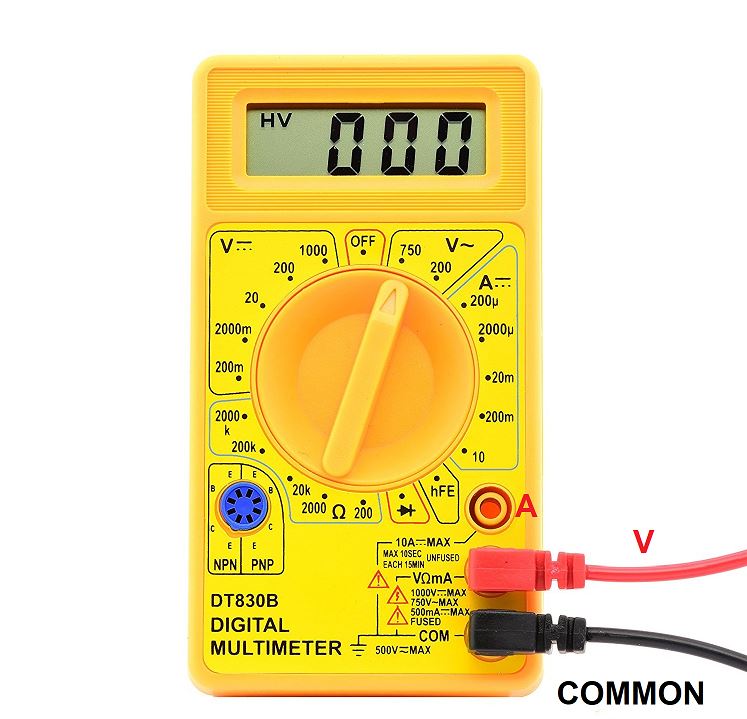

našel jsem návod a zjistil, že regulátor pracuje pouze pokud je připojena baterie a tu sem připojenu neměl. myslím, že se tím posunu o kus dál.
měřil jsem to multimetrem. jenomže (a nesmějte se) já ho vůbec neumím používat. učím se za pochodu. zjistil jsem například, že jsem na něm měl prohozené připojení červeného a černého kabelu. chápu na něm levou horní část V, chápu pípák. ostatní věci jsou mně skryté. a třeba pravá horní část A vůbec netuším jak se dostat k jinému údaji než 0 na displeji.
diky za podporu.
diky za podporu.
- Reputace:962
Re: panel => regulator => UPS => 220V spotřebiče
Černej káblík nechej ve zdířce označené "Common", většinou je to ta dolní.xlukas.cz píše:pravá horní část A vůbec netuším jak se dostat k jinému údaji než 0 na displeji.
Rudej káblík předělej ze zdířky "V" do zdířky "A". Pak to bude měřit Ampéry a ne jen ukazovat nulu. Většinou je to ta horní zdířka. POZOR:
Až doměříš Ampéry, tak rudej káblík opět ihned přehoď do zdířky "V". Jinak se ti stane to, že příště až budeš multimetr strkat na baterku nebo do zásuvky, tak to vyskratuješ a buď to prskne, nebo shoří měřící kabely.

Ještě doplním docenta, pokud chceš měřit ampéry, je třeba multimetr ( červený a červný ) "vložit do série do obvodu.
napětí se měří paralelně ke zkoušenci.
dále je potřeba tušit jaké veličiny očekáváš - alespoň střídavé vs stejnosměrné, a zda měříš V nebo A tak samozřejmě pootočit voličem na měřidle na příslušný rozsah.
Je potřeba dále dočíst co co přesně znamená. améry, čili proud ať už stejnosměrný nebo střídavý je vhodné zapojit jak psal docent youda, ale pokud máš měřící rozsah do 500mA je třeba měřit kabely zapojenými na výše uvedeném obrázku.
Dále nedoporučuji mít zapojené měřící kabely když přepínáš rozsahy, lepší je opravdu kabely bud odpojit a nebo odendat z obvodu který měříš.
Je potřeba vědět že proud se měří skrz měřený objekt a napětí se měří "na" svorkách měřeného objektu.
Ahoj V.
Ahoj V.

youda píše:POZOR:
tak teď jsem si uvědomil, že už vím, jak je možné, že jsem v práci shodil jistič na celém okruhu
