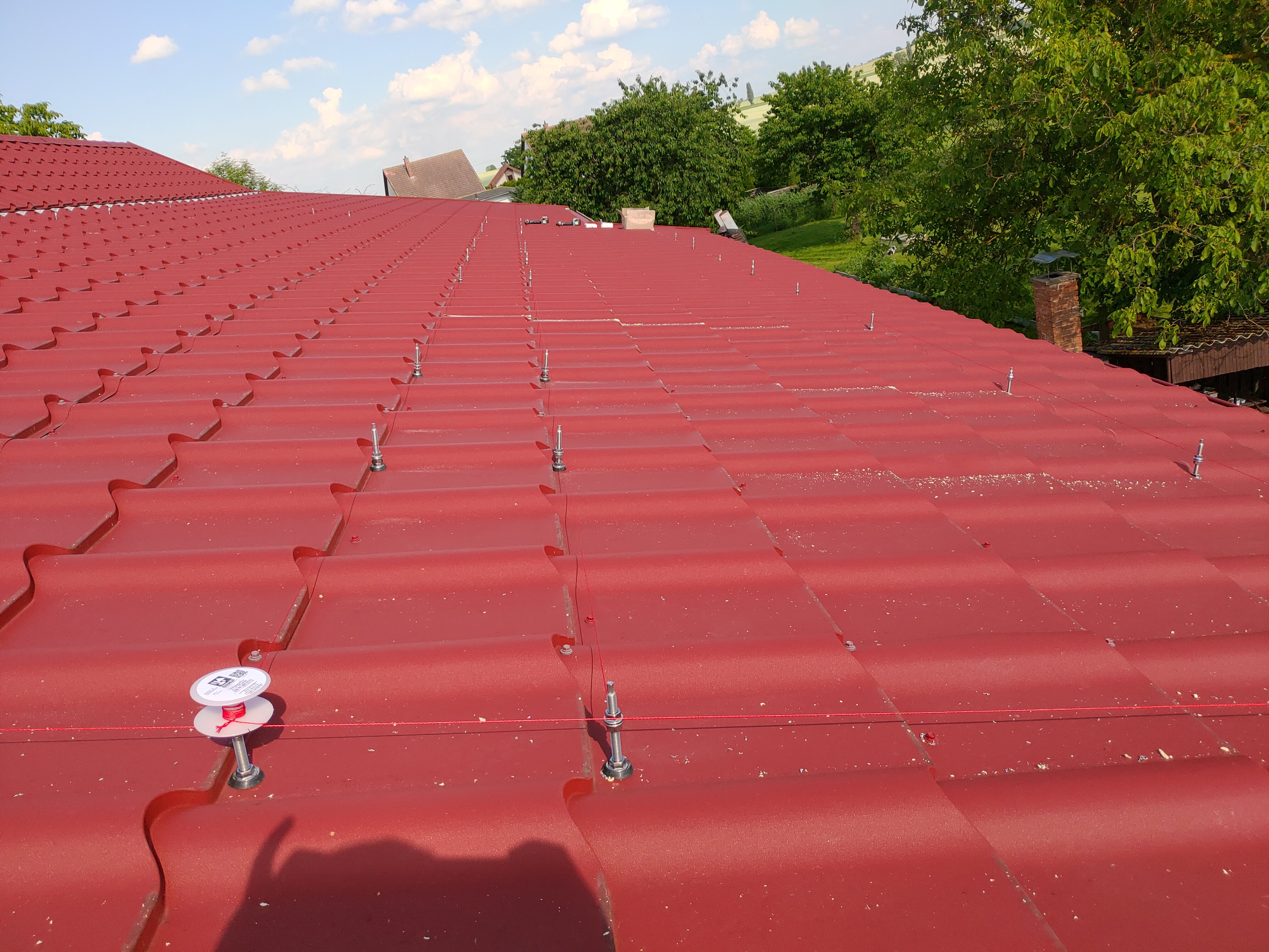

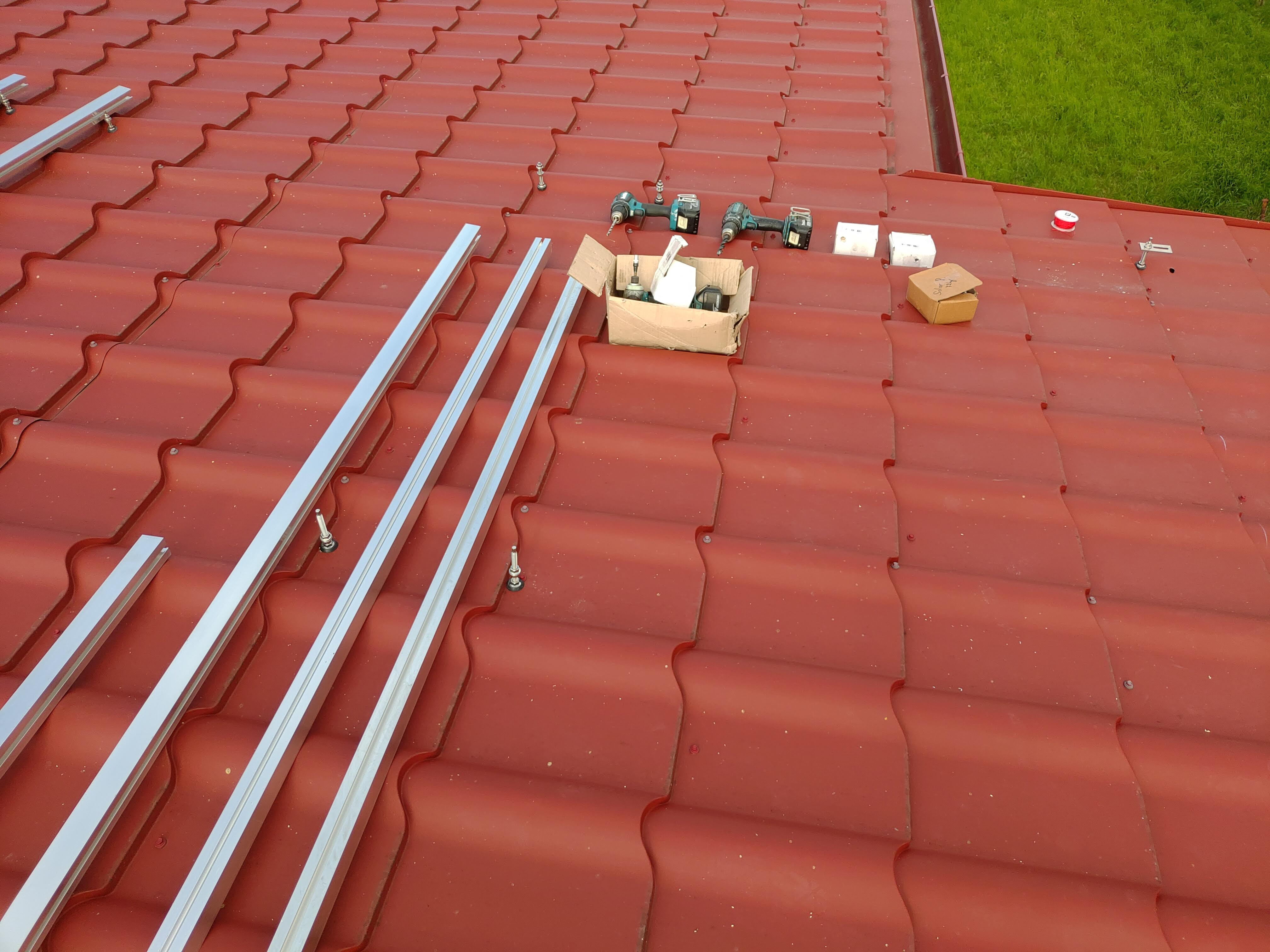

Ahoj snažil jsem se to tu najít, ale nepochodil případně mě prosím někdo nasměrujte.
Možná trochu blbá otázka, ale momentálně montuji konstrukci na plechovou střechu a momentálně jsem ve fázi že mám všechny kombivruty provrtány a mám tam založené profily. čeká mě teď "vyrovnání profilů" mezi střechou / mezi sebou
můj dotaz teda zní jak hodně je potřeba řešit přesnost výšek jednotlivých profilů nad střechou, (mezi sebou) rozteče mezi sebou atd ?
Mám střechu Satjam Grande a střecha sama o sobě vypadá dost rovná, ale když tam dělám 12m dlouhé profily, a snažím se ty spojené profily srovnat jak to jde, tak při kouknutí okem se mi to stejně malinko vlní (tipuju okolo +-5mm)
je mi jasný, že to nemůže být o centimetry aby to nebylo jako pěst na oko, ale je potřeba řešit takovou nepřesnost na výšce? a jak velká "nepřesnost může být v roztečích ?
samozřejmě mi jde hlavně o to aby to ze země nevypadalo jako vlnité moře panelů, ale aby to byla aspoň jakž takž rovina
Jinak provedení mám kombivrutama na trám (což je upřímě dost nepraktické, protože někde vrut vychází dost blbě a trochu se bojím o tesnění) příště bych asi kotvil vždy do vlny jenom do latí(potažmo mám i podbyto, takže by to držela lať, a prkno, přibité zároven kontralatěmi) a dával to vždy na vlnu (pár trámů mi tak vyšlo ale asi 3/4 řady z 13...
Fotky z průběhu první fáze (kombivruty+ vynášení profilů)
