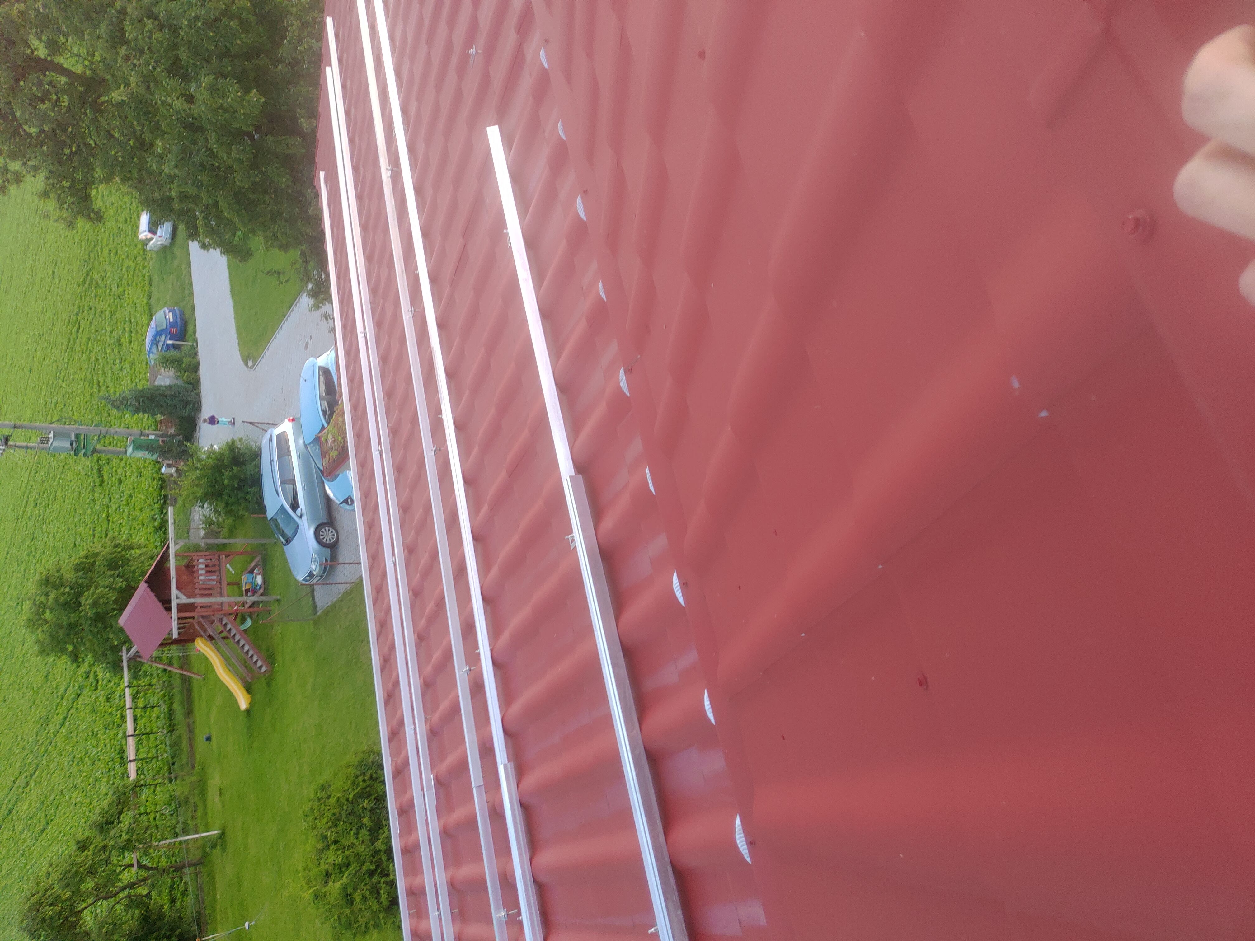

Ahoj snažil jsem se to tu najít, ale nepochodil případně mě prosím někdo nasměrujte.
Možná trochu blbá otázka, ale momentálně montuji konstrukci na plechovou střechu a momentálně jsem ve fázi že mám všechny kombivruty provrtány a mám tam založené profily. čeká mě teď "vyrovnání profilů" mezi střechou / mezi sebou
můj dotaz teda zní jak hodně je potřeba řešit přesnost výšek jednotlivých profilů nad střechou, (mezi sebou) rozteče mezi sebou atd ?
Mám střechu Satjam Grande a střecha sama o sobě vypadá dost rovná, ale když tam dělám 12m dlouhé profily, a snažím se ty spojené profily srovnat jak to jde, tak při kouknutí okem se mi to stejně malinko vlní (tipuju okolo +-5mm)
je mi jasný, že to nemůže být o centimetry aby to nebylo jako pěst na oko, ale je potřeba řešit takovou nepřesnost na výšce? a jak velká "nepřesnost může být v roztečích ?
samozřejmě mi jde hlavně o to aby to ze země nevypadalo jako vlnité moře panelů, ale aby to byla aspoň jakž takž rovina
Jinak provedení mám kombivrutama na trám (což je upřímě dost nepraktické, protože někde vrut vychází dost blbě a trochu se bojím o tesnění) příště bych asi kotvil vždy do vlny jenom do latí(potažmo mám i podbyto, takže by to držela lať, a prkno, přibité zároven kontralatěmi) a dával to vždy na vlnu (pár trámů mi tak vyšlo ale asi 3/4 řady z 13...
Fotky z průběhu první fáze (kombivruty+ vynášení profilů)

V podstate staci aby horna plocha oboch profilov bola v rovine, t.j. aby dosadacia "plocha" ktoru takto tvoria a kam sa ulozia panely nebola skrizena. To ze nebudu uplene presne paralelne (ako kolajnice) nie je z hladiska panelov dolezite, uchytky aj tak uchytavaju panely za obvodovy profil panelu.
Dalsim dolezitym ukazovatelom je aby to nevyzaralo blbo (niekam to leti) ked sa na to clovek pozrie zo zeme. A oko toho vidi dost, najma ked je mala vzdialenost medzi profilom a strechou...

Milimetry neřeš, v podstatě jak píše dano, a navíc, ty panely se ohnou klidně i o 1cm "do vrtule", tady problém není. Spíš jde o to, že když už je křivost střechy řádu centimetrů, tak je to na lesklých plochách panelů vidět.

Panely se dají ohnout i 2cm do vrtule ale je to bez dalšího zatížení. Pokud je ovšem takto zkroucené namontuješ a přidá se k tomu vítr nebo těžký mokrý sníh, už to může být vážný problém. Nehledě k tomu, že použité tmely při výrobě panelu to napětí nevydrží nekonečně dlouho a za čas se pak začneš divit proč není životnost panelů taková, jak deklaroval výrobce. Je také nutno počítat s tím, že i krov, ke kterému je montována nosná konstrukce, není dlouhodobě absolutně stabilní a pracuje jak se změnou teplot, vlhkosti tak i zatížení.
