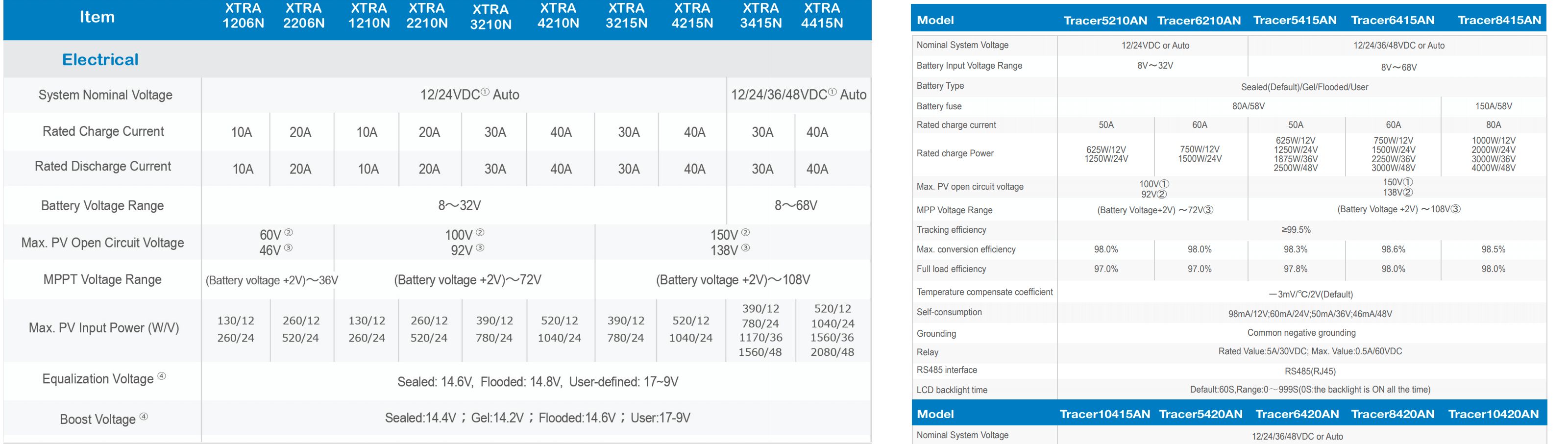

zapojim ich paralelne co sa chcem ale spytat je ci ich ten controller utiahne, resp. ci ten vykon uz nie je prilis.
Mojim cielom je vymackat z controllera co najviac (pri 12V) ale samozrejme ho nechcem odpalit.
Podla specifikacie od tracera vyrobca odporuca max. 780W(12V), tak s toho mi vychadza ze by to malo byt ok.

A ktorý Tracer máš ? Lebo 4210 s max. 40 A pri 12 V nedá 780 W.
Máš 6210AN, 6415AN alebo 8415AN ?
Ten panel má NMOT 287 W, takže treba Tracer na min. cca 580 W,
a ešte nejaký margin na to aby nešiel stále na 100 %.

On nepíše že MPPT dá 780W, ale snese na vstupu těch 780Wp, pokud má omezení proudu, XTRA to umí, victrony všechny taky, já dávám na Victron 100/20 2 panely do série do 300Wp, celkem 600Wp, něco zůstává na střeše při slunečném počasí, pod mrakem dají maximum, funguje na lednici, tv, malé spotřebiče v pohodě, pod mrakem jede lednice z panelů, MPPT je ve floatu.rottenkiwi píše:A ktorý Tracer máš ? Lebo 4210 s max. 40 A pri 12 V nedá 780 W.

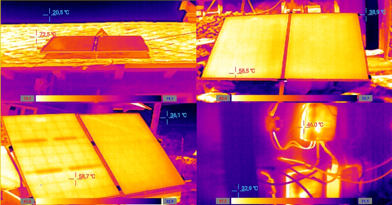

Re: Maly ostrov cca. 500-600W Zahradna chatka
No keď je jasno a horúco a na panel dopadá 800 W na meter2 to je pri št. rozmeroch
1.675x0.992 = 1329 W a beriem z panelu 300 W
a panel je v teplotnej rovnováhe a má napr. 58 *C a vyžaruje 1029 W
do okolia.
A naraz pojde MPPT do floatu s prúdom pod 0.5 A, kde tých 300 W z panelu pojde ?
Slnko praží, okolo je 31 *C, nutne sa musí zvýšiť teplota panelu a tým sa zvýši LeTID
a TID. Ergo panel viac degraduje.
do okolia.

no prave ze ja mma ten Tracer 4210, 40A.rottenkiwi píše:A ktorý Tracer máš ? Lebo 4210 s max. 40 A pri 12 V nedá 780 W.
Moja uvaha bola ze ten max. vykon sa sice nevyuzije ale v pripade horsieho pocasia bude davat viac ako ked vyberiem panely s mensim menovitym vykonom.
ak su tie panely prilis na ten tracer rad si nehcam poradit, aky vykon panelov teda vybrat aby som dosiahol co najvacssi vykon a zarovenaby sa system neprehrieval resp. nebol zbytocne pretazovany?
dakujem.
