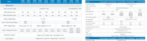

A ktorý Tracer máš ? Lebo 4210 s max. 40 A pri 12 V nedá 780 W.
Máš 6210AN, 6415AN alebo 8415AN ?
Ten panel má NMOT 287 W, takže treba Tracer na min. cca 580 W,
a ešte nejaký margin na to aby nešiel stále na 100 %.

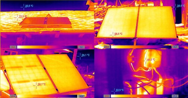

- Příspěvky: 5451
Re: Maly ostrov cca. 500-600W Zahradna chatka
Potom sa mu bude hriať aj panel aj regulátor.
Keď nevytiahne regl. z panelu max., tak panel musí
tu energiu vyžiariť do okolia a záleží na vetre a teplote vzduchu.

- Příspěvky: 5451
No keď je jasno a horúco a na panel dopadá 800 W na meter2 to je pri št. rozmeroch
1.675x0.992 = 1329 W a beriem z panelu 300 W
a panel je v teplotnej rovnováhe a má napr. 58 *C a vyžaruje 1029 W
do okolia.
A naraz pojde MPPT do floatu s prúdom pod 0.5 A, kde tých 300 W z panelu pojde ?
Slnko praží, okolo je 31 *C, nutne sa musí zvýšiť teplota panelu a tým sa zvýši LeTID
a TID. Ergo panel viac degraduje.
do okolia.

no prave ze ja mma ten Tracer 4210, 40A.rottenkiwi píše:A ktorý Tracer máš ? Lebo 4210 s max. 40 A pri 12 V nedá 780 W.
Moja uvaha bola ze ten max. vykon sa sice nevyuzije ale v pripade horsieho pocasia bude davat viac ako ked vyberiem panely s mensim menovitym vykonom.
ak su tie panely prilis na ten tracer rad si nehcam poradit, aky vykon panelov teda vybrat aby som dosiahol co najvacssi vykon a zarovenaby sa system neprehrieval resp. nebol zbytocne pretazovany?
dakujem.
