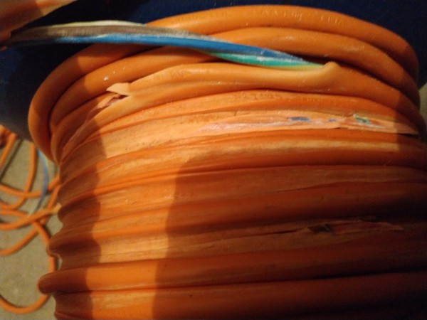

Prodlužovačka
Příspěvek od diablo007 »
Jen malé poukázání na to že ne vždy člověka napadne že pokud buben celý neodvine tak se kabel nechladí

kolko W si cez to tahal ked to bolo v bubne namota e? koli tomu som kupil na stavbu predlzovacku bez bubnu a teraz nadavam ze to je stale zamotane...

Re: Prodlužovačka
Odhad je kolem 2500w. Nečekal sem že to vytáhne teplotu při které to roztaví izolaci

Dnesne osidene predlzovacky maju vacsinou 3x1mm2 a mizerny izolant.

Re: Prodlužovačka
Příspěvek od Matess »
obvykle je na špulce napsané 800W@ a 2500W---

Re: Prodlužovačka
Příspěvek od ospaly »
Asi áno. Kupoval som pred 20r., 3x1,5 a na tej predlžovačke sa aj zváralo trafom (kabel nebol úplne odvinutý), po hodine zasiahla tepelná poistka na bubne, ale nič sa neroztavilo.... už opakovane došlo k vypnutiu skrz tu poistku... Takže ak je na bubne aj teplotná poistka, tak by sa toto nemalo stať, ak nie.... izolácia sa poškodí.
