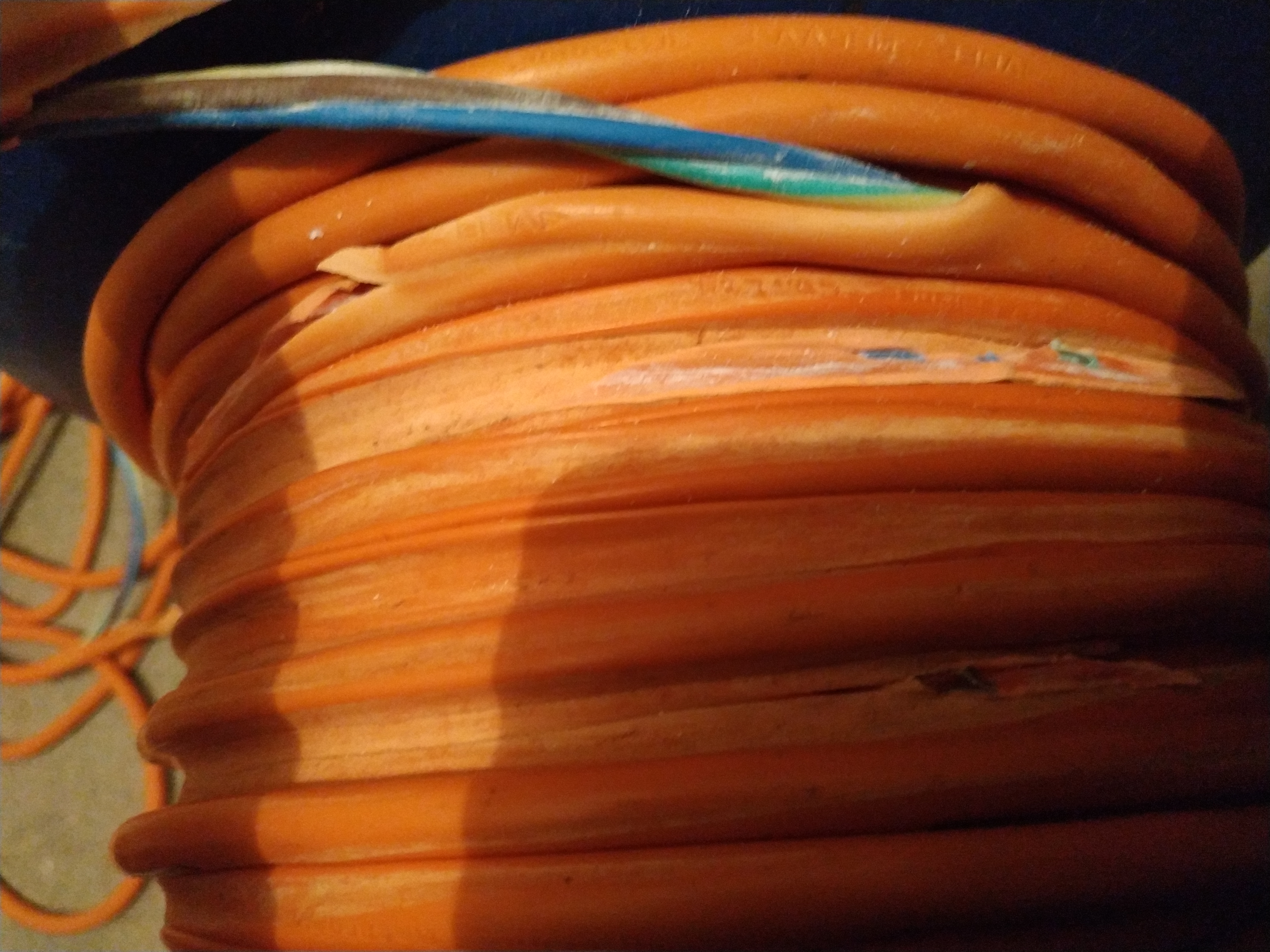

Jen malé poukázání na to že ne vždy člověka napadne že pokud buben celý neodvine tak se kabel nechladí

kolko W si cez to tahal ked to bolo v bubne namota e? koli tomu som kupil na stavbu predlzovacku bez bubnu a teraz nadavam ze to je stale zamotane...

Odhad je kolem 2500w. Nečekal sem že to vytáhne teplotu při které to roztaví izolaci

Stara znama vec :-)
Dnesne osidene predlzovacky maju vacsinou 3x1mm2 a mizerny izolant.

obvykle je na špulce napsané 800W@ a 2500W---

Nový příspěvek od ospaly »
