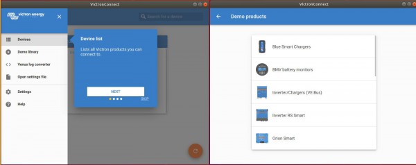

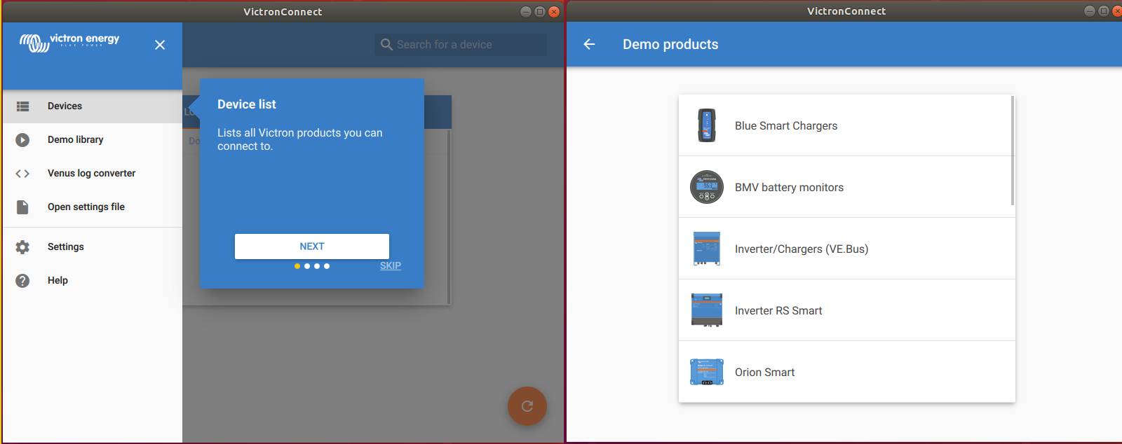

Keď nejde pod Win 7/8/10, tak skúsiť Ubuntu 18.04, mne to ide s ich LinuxApp:
https://www.victronenergy.com/support-a ... s/software
Postup:
https://docs.victronenergy.com/veconfig ... quirements

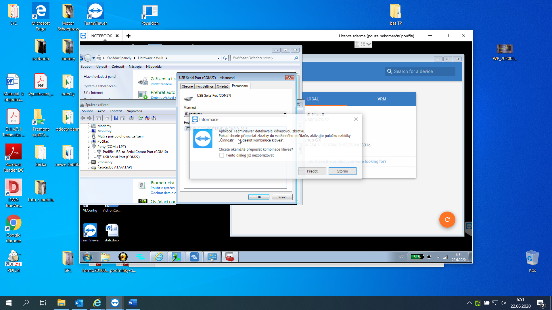

Pokud najdeš v seznamu zařízení připojené MK2 - tak se "většinou" dá ovladač najít přes Google dle : ID Hardwaru ve vlastnostech zařízeníota píše:Nejde najít ten program. Jakou verzi potrebuji naprosto netuším. Win jsou asi 7, ....
Screenshoty nejsou k ničemu.
Ptal jsem se kde ten program na netu najdu. Na stránkách Victronu nejdou stáhnout.
Naposledy upravil(a) mati dne ned čer 21, 2020 8:50 pm, celkem upraveno 1 x.

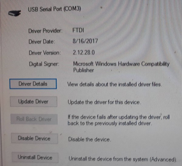

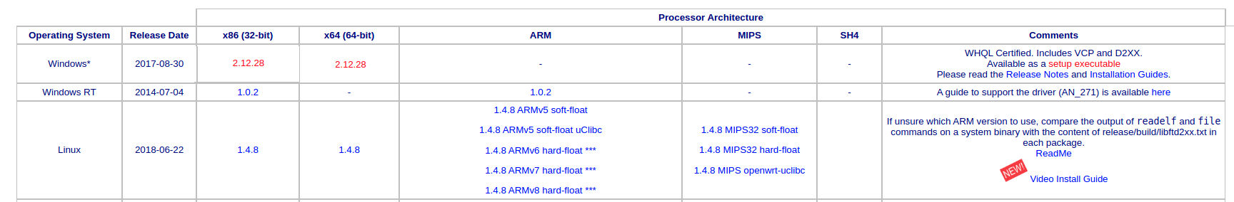

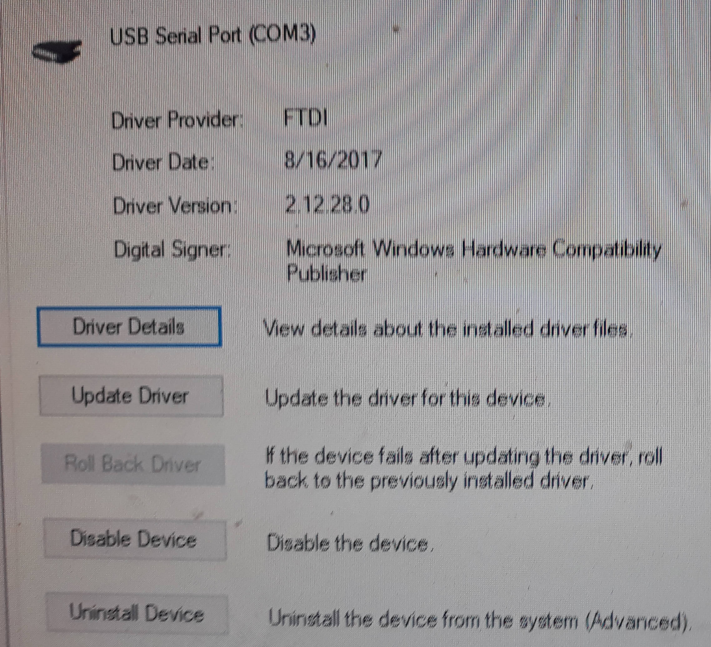

Alebo tu:
https://www.ftdichip.com/FTDrivers.htm
https://www.ftdichip.com/Drivers/D2XX.htm
Mne funguje MK2 aj MK3 s týmto driverom pre x86_64 WIn 10:

Takže inak. Isť na stránku FTDI v linkoch vyššie a vybrať toto, červenou 2.12.28 alebo setup executable :
v závisloti na verzii OS /32/64 bit. Ak mám menej ako 4 GB DDRx, tak 32, ak viac tak 64 bit.
je tu obmedzenie, na 2 MB, tak tu sem ten zip nedám.
alebo toto:

Základ je mít zařízení USB "viditelné" - to najdeš v tom správci co jsem psal..
Může se kopat i s jiným již dříve připojeným USB. Zkus všechny USB zařízení odpojit , restartovat a po najetí systému USB-MK2 připojit. Měla by se v spodní liště woken ,vpravo dole , na chvíli zobrazit bublina s upozorněním. A zkontrolovat viditelnost ve správci zařízení.
Já když jsem toto dělal , tak jsem bez nějakých problémů vše rozchodil napoprvé - i s Victron Connect.. ( Youda by napsal , že je to divné napoprvé - že se vtom mám ještě pohrabat - ale bylo to tak . ).
To okno z team vievera navrchu , je protože jsem dělal printscreen dálkově - je tam potom vidět ten požadovaný ovladač , který stačí najít na netu a nainstalovat.
