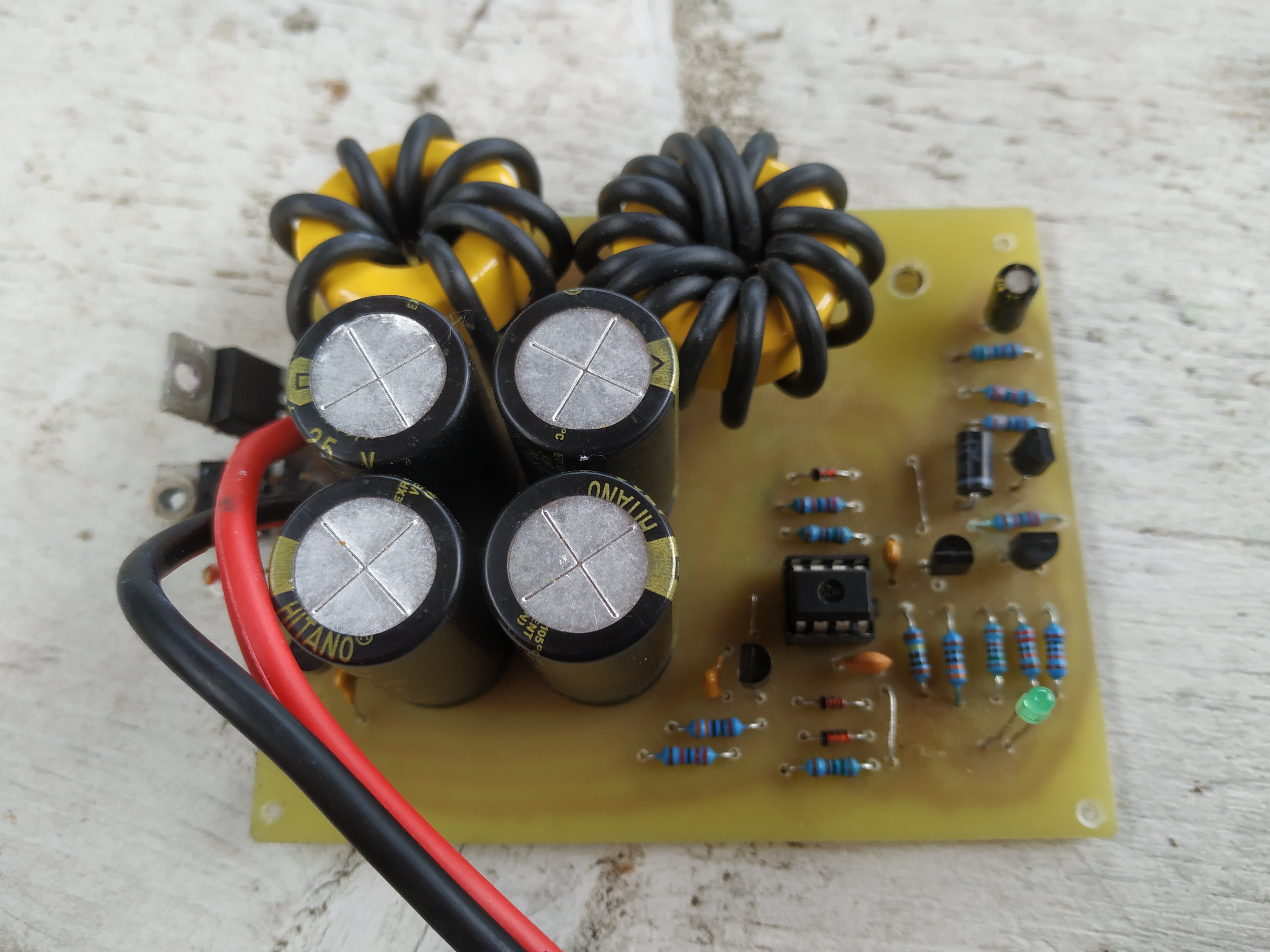

Zdravím, mám desulfator DIY dle zdejšího návodu https://wiki.mypower.cz/desulfator a fungoval dobře, jenže při měsíci nepřetržitého provozu v autě a ještě v létě přestal pracovat. Vyměnil jsem silové prvky i 555 ku a více mě znalosti končí. Nevíte kde hledat závadu ? Všechny součástky vypadají dokonale :) led dioda taky funguje při daných napětích jak má.

a neni zam ta 555 poněkud divně??ono stačí jeden tranzistor ko a fungovat to nebude

Bych zapomel, jsem debil a vyrobil jsem si DPS zrcadlově :D takže jsem improvizoval a je z toho toto :D i 555 je obráceně :D ale je to zprávně :)

no to koukám,že je to celé naopak,chce to proměřit všechno trandy diody ,ty cívky ty jsou tedy taky fajnové ovšem :o
