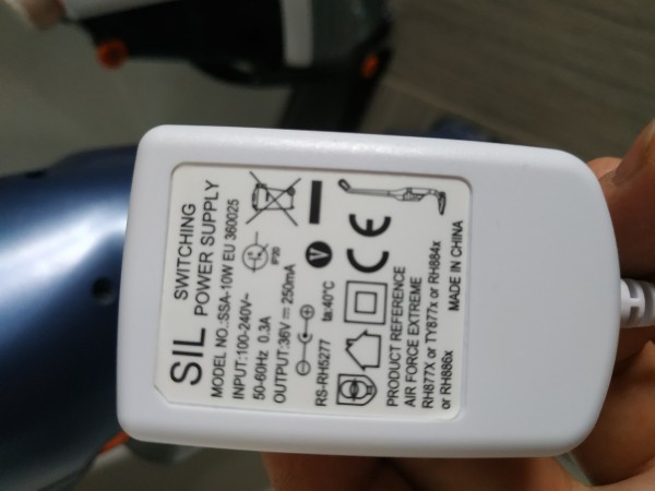

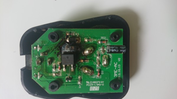

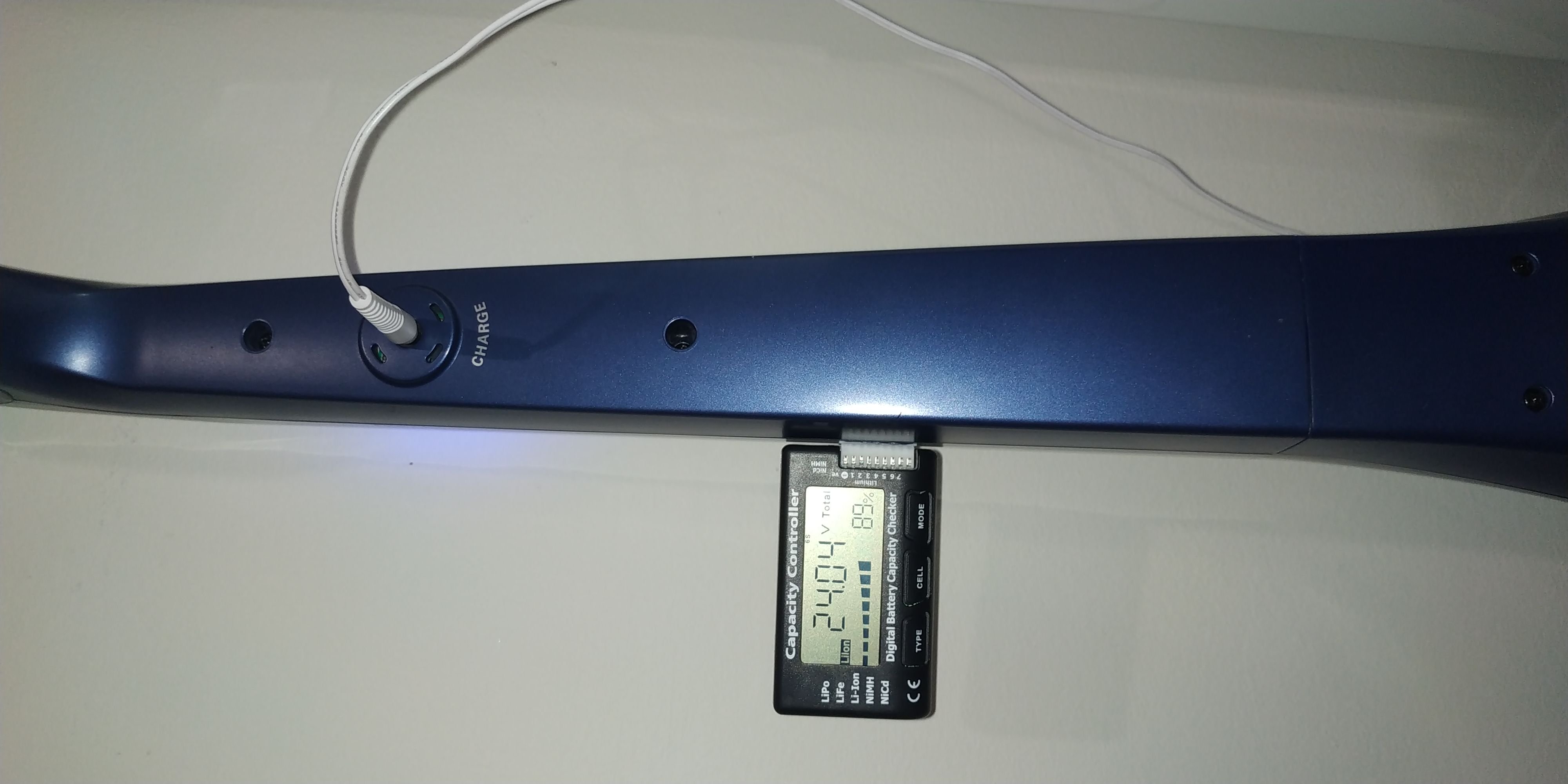

na aku vrtačke Einhell mi zhorela nabijačka,vid foto...asi preto ze som ju napajal z FV reg. takže 15V oproti org sietovemu zdroju 12V ...vrtačka ma asi 1rok...nabija asi 6x....
Takže mam otazku: nedaju sa tie članky nabit aj nejakym jednoduchšim obvodom? ala tu elektroniku z bat. by som vykuchal,asi je tam na balancovanie,čo možem z vysoka one.... a nabijal tie članky niečim jednoduchym....
nejaky typ na nieco z Ali? alebo aj nie z Ali,lebo z Ali by to došlo v 2022

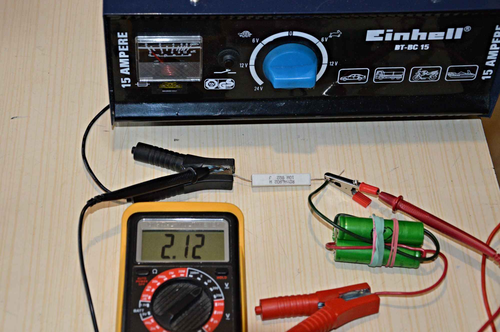

Keď Einhell, tak Einhell, dá sa napr. štvrť ampérom aj takto.

presne takto to teraz robim....akurat ze mne cez ten rezistor čo som narychlo s pod postele dava do bat 0,015 A pri 15V....takze to asi kludne mozem do zajtra

To co ti poradil goodbie je nejidealnejsi cesta. Divim se ze to nema nikdo doma skladem z ali. Jinak za mesic musi byt doma i z ali.

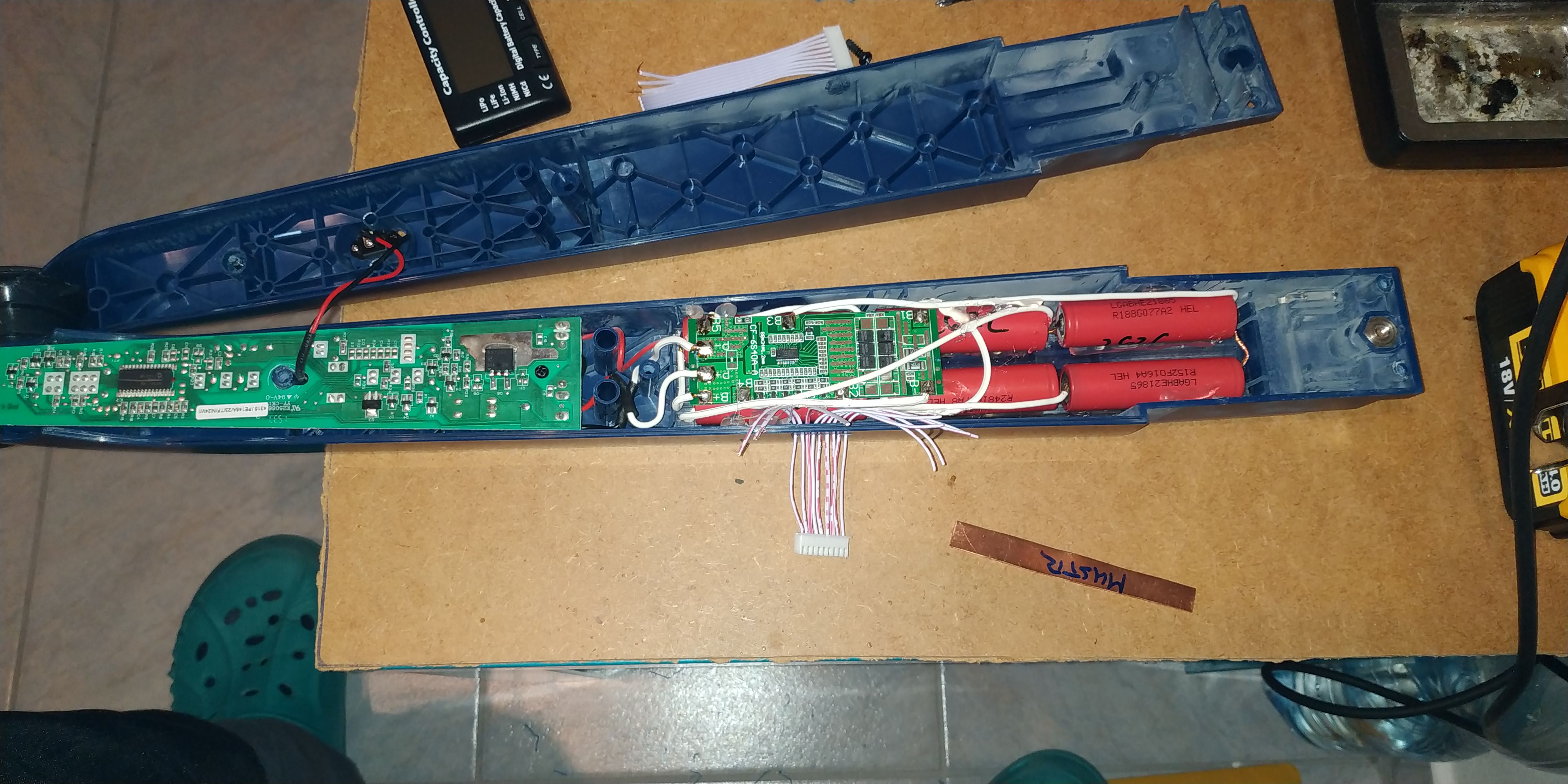

Ja delal vysavac a prestavba z NIMH na Li-ion byla bez zmeny nabijecky ktera to tam svisti 32V. I dodatečně balancovani je mozne. Ted uz neresim kapacitu a to ze by vysavac nevydrzel.
Puvodni baterie po 3letech total k.o. po plnem nabiti jel 10min.
Po prestavbe 40-60min.
Balancovani 1x za 2mesice, ale jen pro pocit protoze to drzi.(po prestavbe je jiz vice jak 1rok a 3mesice)

Klidne od do, ale pocitej 12,6Vdc(tam by to mela ta BMS odstrihnout nebo pokud 1 clanek dosahne cca.4,2V+-jak kdy)na max. nabiti, nasfistet se tam da i 15V ale kazdopadne lepsi pres regulaci tj DC/DC menic pokud bude proudove regulovanej tim lip.niceman píše:v tom odkaze to vraj maju skladom....ale stale som nedostal odpoved nato ake napetie ten modul potrebuje...dake stabilizovane? alebo od do?
Ja u me nabijecky neresim 36V(omlouvam se psal jsem 32V

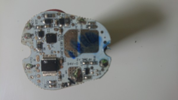

Berte to jen jako radu amatéra ten balancér bych z baterek nevyndával. To napětí pro regulátor se bere z nějaké baterie? Je to docela veliký rozptyl.

Nikdo neradi jet bez BMSPawel píše:Berte to jen jako radu amatéra ten balancér bych z baterek nevyndával. To napětí pro regulátor se bere z nějaké baterie? Je to docela veliký rozptyl.

Tazatel píše: Takže mam otazku: nedaju sa tie članky nabit aj nejakym jednoduchšim obvodom? ala tu elektroniku z bat. by som vykuchal,asi je tam na balancovanie,čo možem z vysoka one....

Jo jenze tazatel taky muze diky tomu ze BMS odstrani prijit k uhone.Pawel píše:Tazatel píše: Takže mam otazku: nedaju sa tie članky nabit aj nejakym jednoduchšim obvodom? ala tu elektroniku z bat. by som vykuchal,asi je tam na balancovanie,čo možem z vysoka one....
Diky par $ muze mit pravdepodobne nahradni a dokonce dele funkcni system a tam ho je dobre nasmerovat. Je mnoho jednoduchych reseni, ktere to zaridi ke zkaze ;-(.
Takze ano origo BMS by bylo lepsi nahradit jinou BMS za par susnu a nabijeni provadet DC/DC menicem ze stavajiciho FV vcelku obstojne.
Pozn.: Nekdy original BMS maji z nejakeho duvodu omezenou zivotnost a dokazi i baterie odrovnat. Snad to vyrobce nedela naschval

Ono ani vybíjení li-ion baterek bez BMS není dobrej nápad, obzvlášť v nářadí. Snadno se stane, že ke konci vybíjení poklesne napětí nějakýho článku pod povolenejch 2.5V a pak už tvá jenom pár sekund, než dojde k přepólování článku. A to je díky elektrochemické reakci v článku, jeho jistá konečná, tam už nepomůže nic, článek je obvykle ve zkratu a hotovo. Takže pokud chceš vyvrtat deset děr a pak to celý zahodit, směle do toho.

pripojil som teraz 12,8V z FVE na tu bat. a kedže je tam odber 2,4A tak to znamena že to povodna BMS alebo čo to je prežila...
takže privedenim napetia na tu bat. by sa ju nabit zrejme dalo...len stav ukončenia nabitia neuvidim,lebo ten treti pin na tej bat. je zrejme len? oznamovaci signal nabijačke aby sa rozsvietila zelena LED ze je bat nabita...
ako info ze je bat. nabita by mohol byt ampermeter...logicky po nabiti by mal prud klesnut na takmer nulu a tym padom mozem nabijanie ukončit,či?
a ta bat. s tou vstavanou BMS sa mi zda divna z dovodu ze ak som bat. nabil,odložil,nedaval do vrtačky,tak po 2 tyždnoch bola vybita,mi pride akoby ta elektronika v tej bat. mala dost velky vlastny odber....alebo sa tie Li-ion tak same vybiju?

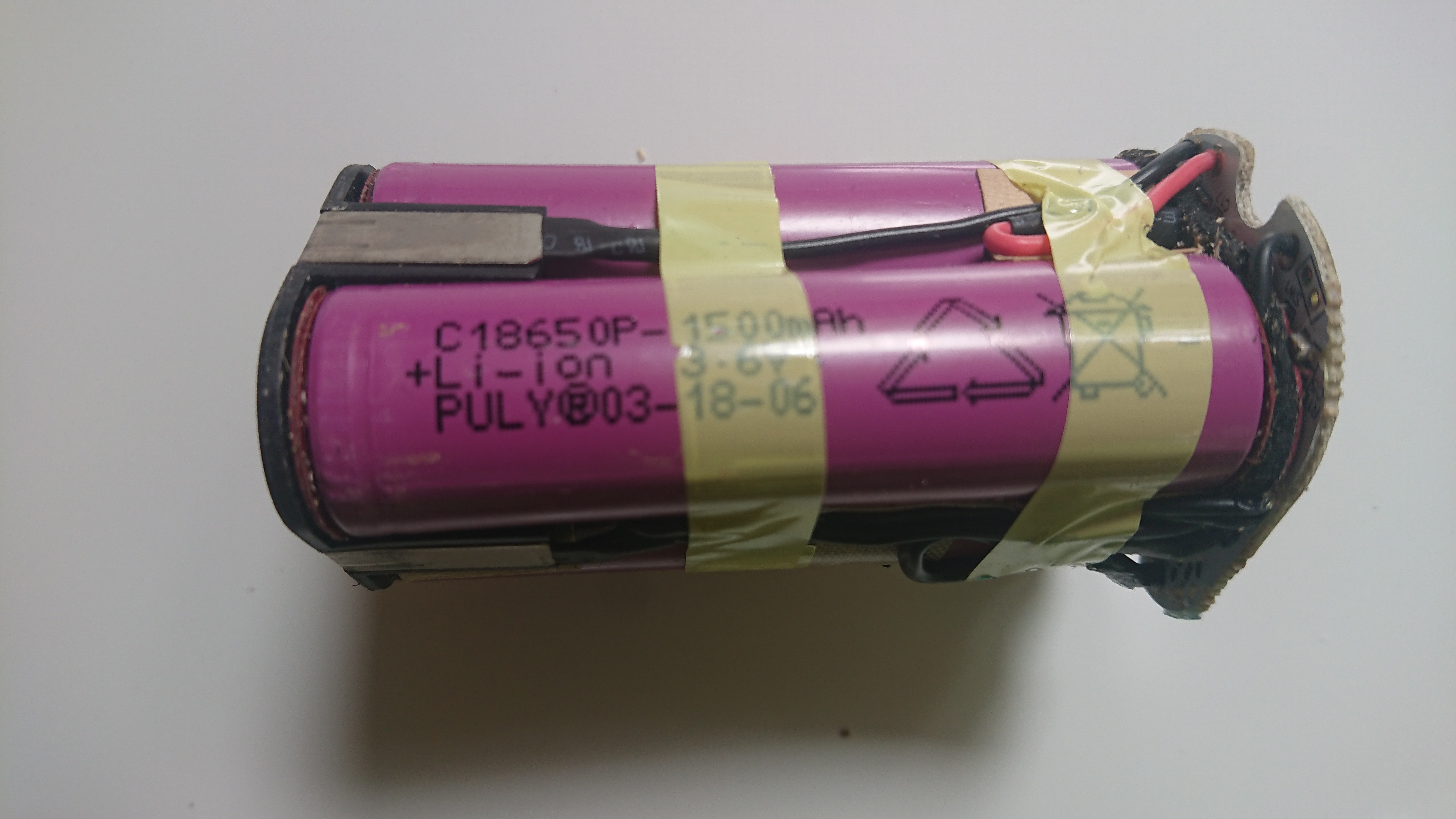

Tak, baterie nemaji jistojiste 2400mAh(na fotce jsou 1500mAh), takze nabijet 2,4A neni koser, a koncove 12,8V je taky nad limit. Samovybijeni u li-ion neni normalni a ano elektronika to muze i nemusi delat.
S ampermetrem je to dobra myslenka
Pozn.:jeste jednou jsem koukl na fotku nabijecky a klidne to mohla bms na baterii odskakat, pokud jsi do ni pral 15V ;-(.

takže 2,4A je na 1500mAh bat vela,takže na 1500mAh bat. bude asi 1,5A akurat....takže ten tranzistor P2504EDG za 8€ čo v tej nabijačke zhorel nahradim rezistorom o hodnote aby bol prud cca 1,5A a hotovo....či? lebo inu ulohu ako obmedzenie prudu tam ten tranzistor asi nemal....a tej BMS v tej bat. neverim ze bude vadit vstupne napetie 15V...či? alebo to akože ta BMS s tolkymi sučiastkami čo nema ani mobil nevie regulovat napetie? to akoze ake napetie dostane take pusti do bat?

Na nabijecce trandak je s nejvetsi pravdelodobnosti jako spinac. A na baterii dle soucastek jak nasetych bude vyhodnoceni pro ukonceni nabijeni. A 3ti kontakt na baterie byva bud komunikace nebo teplota.
Asi vyrobce udelal chybu, mel dle tebe do nabijecky dat odpor???? Vsechny soucastky maji dle vyrobce opodstatneni a tak je tam dal.
Ty se snazis baterii znicit nebo uvest do bojeschopneho stavu. Zda se mi ta prvi moznost jako tvuj cil.
Podkud das jinou BMS co bude hlidat horni/spodni napeti a pouzijes DC/DC menic(s omezenim proudu) tak o.k.
Jinak je to jak psal Kodl69, jen na tobe co se stane!!!!
Kazdopadne nic co jsi od toho cekal

jo,udelal chybu... jinak by ten tranzistor nezhorel! a zakon elektroniky ja neuznavam,neni som ovca! ha! mam vlastny a vzdy funguje super,ak pochopim predošly čip kurvič....a tento činsky Einhell nevyzera byt tak zložity aby som ho nedokazal obist,aj ked po tejto debate bez vyraznych info,ale budem to skumat...
