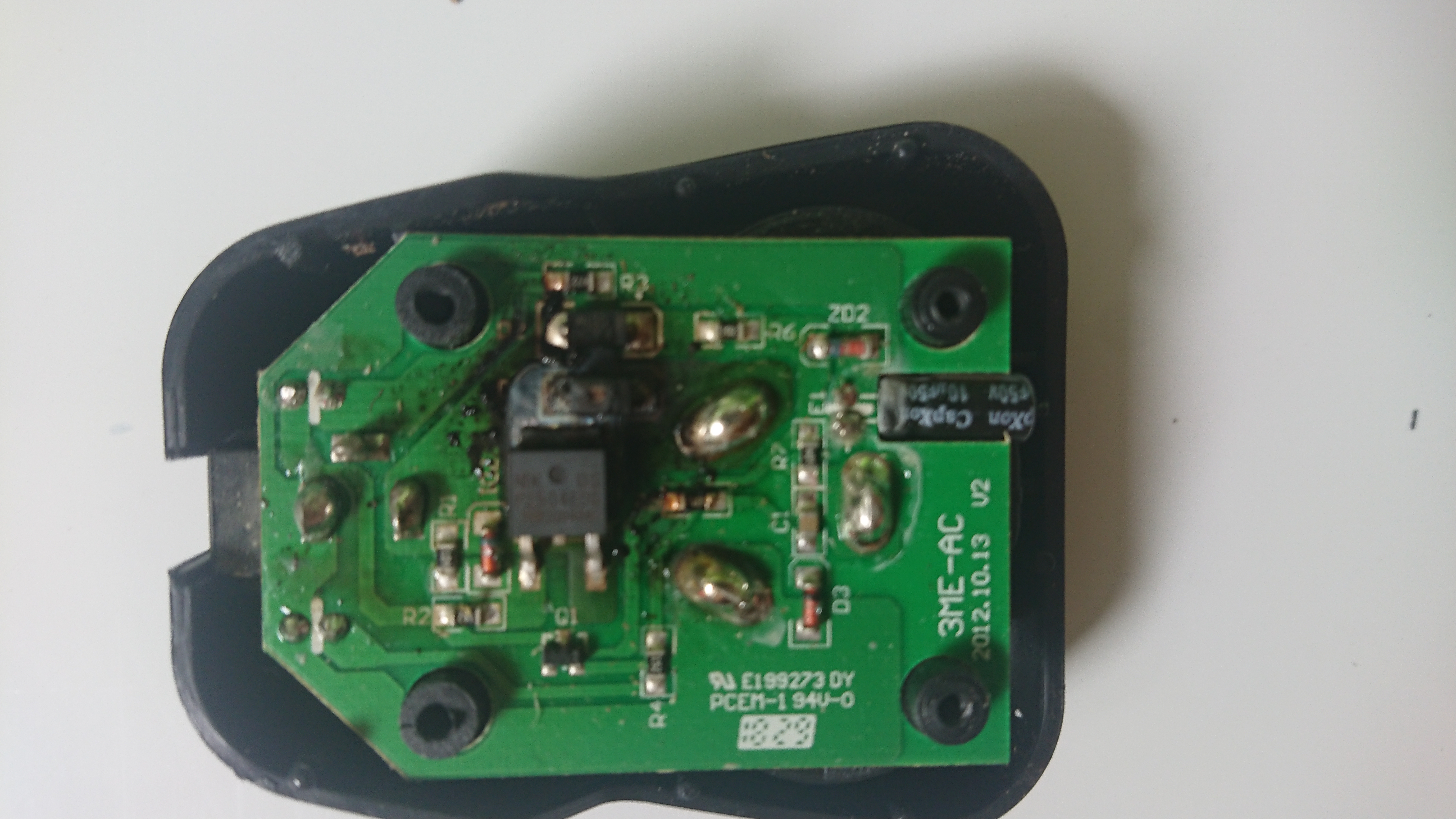

na aku vrtačke Einhell mi zhorela nabijačka,vid foto...asi preto ze som ju napajal z FV reg. takže 15V oproti org sietovemu zdroju 12V ...vrtačka ma asi 1rok...nabija asi 6x....
Takže mam otazku: nedaju sa tie članky nabit aj nejakym jednoduchšim obvodom? ala tu elektroniku z bat. by som vykuchal,asi je tam na balancovanie,čo možem z vysoka one.... a nabijal tie članky niečim jednoduchym....
nejaky typ na nieco z Ali? alebo aj nie z Ali,lebo z Ali by to došlo v 2022

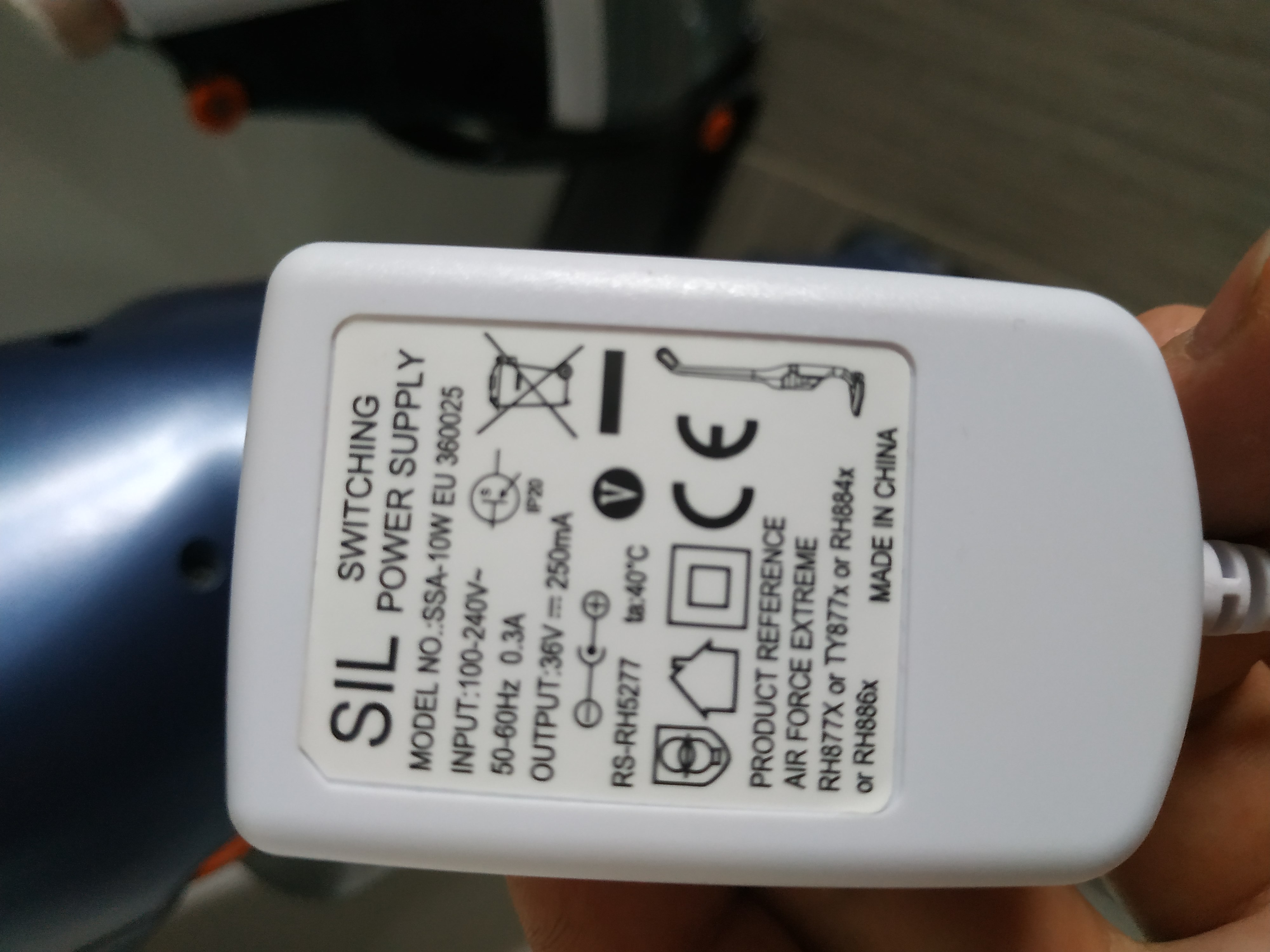

Keď Einhell, tak Einhell, dá sa napr. štvrť ampérom aj takto.
Kto má HoSiPa ako ja, natiahne si na mobile pripomienkovač. Ísť spať by bola chyba...

Ja delal vysavac a prestavba z NIMH na Li-ion byla bez zmeny nabijecky ktera to tam svisti 32V. I dodatečně balancovani je mozne. Ted uz neresim kapacitu a to ze by vysavac nevydrzel.
Puvodni baterie po 3letech total k.o. po plnem nabiti jel 10min.
Po prestavbe 40-60min.
Balancovani 1x za 2mesice, ale jen pro pocit protoze to drzi.(po prestavbe je jiz vice jak 1rok a 3mesice)

Ja u me nabijecky neresim 36V(omlouvam se psal jsem 32V

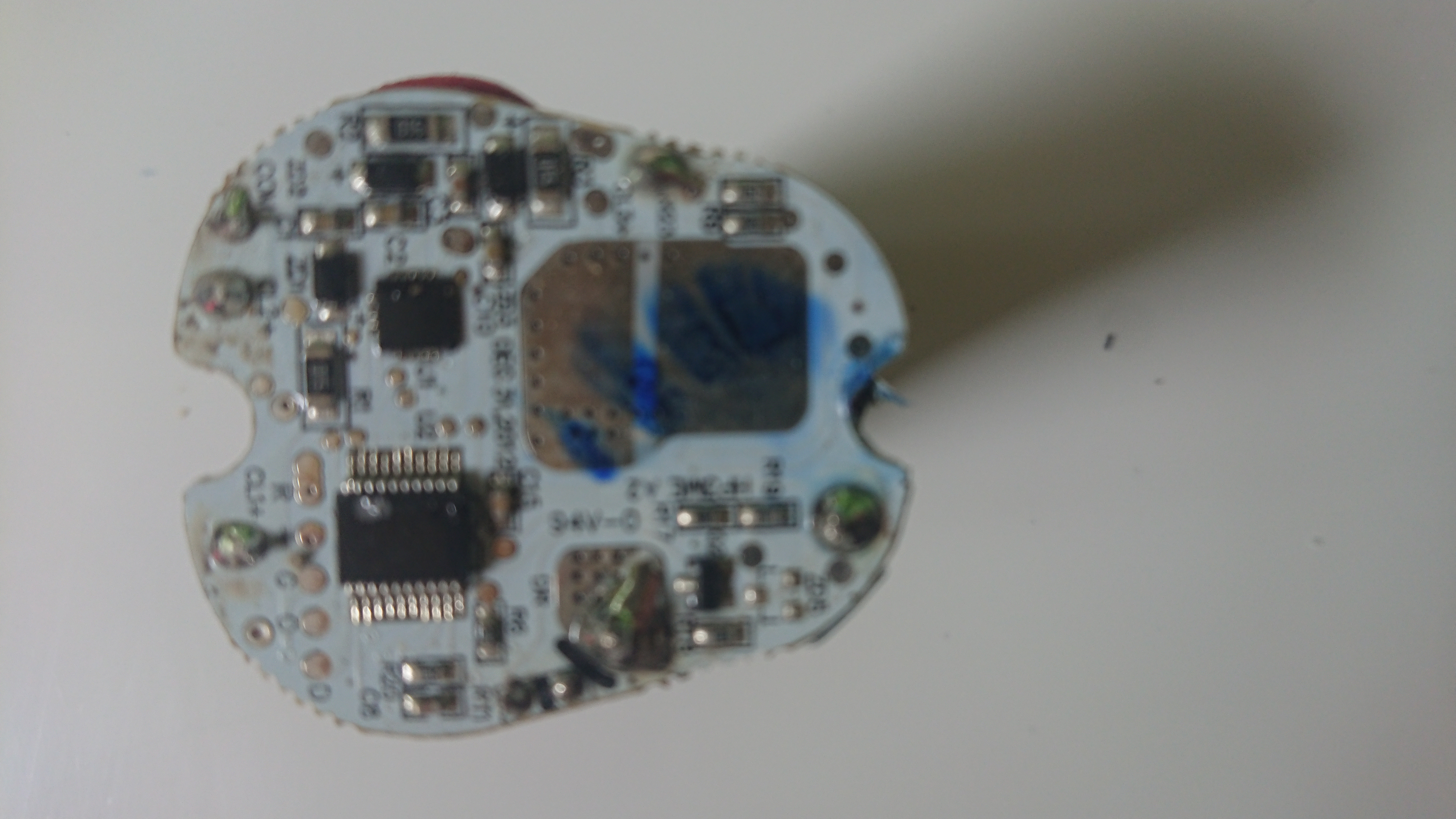

pripojil som teraz 12,8V z FVE na tu bat. a kedže je tam odber 2,4A tak to znamena že to povodna BMS alebo čo to je prežila...
takže privedenim napetia na tu bat. by sa ju nabit zrejme dalo...len stav ukončenia nabitia neuvidim,lebo ten treti pin na tej bat. je zrejme len? oznamovaci signal nabijačke aby sa rozsvietila zelena LED ze je bat nabita...
ako info ze je bat. nabita by mohol byt ampermeter...logicky po nabiti by mal prud klesnut na takmer nulu a tym padom mozem nabijanie ukončit,či?
a ta bat. s tou vstavanou BMS sa mi zda divna z dovodu ze ak som bat. nabil,odložil,nedaval do vrtačky,tak po 2 tyždnoch bola vybita,mi pride akoby ta elektronika v tej bat. mala dost velky vlastny odber....alebo sa tie Li-ion tak same vybiju?

Tak, baterie nemaji jistojiste 2400mAh(na fotce jsou 1500mAh), takze nabijet 2,4A neni koser, a koncove 12,8V je taky nad limit. Samovybijeni u li-ion neni normalni a ano elektronika to muze i nemusi delat.
S ampermetrem je to dobra myslenka
Pozn.:jeste jednou jsem koukl na fotku nabijecky a klidne to mohla bms na baterii odskakat, pokud jsi do ni pral 15V ;-(.

takže 2,4A je na 1500mAh bat vela,takže na 1500mAh bat. bude asi 1,5A akurat....takže ten tranzistor P2504EDG za 8€ čo v tej nabijačke zhorel nahradim rezistorom o hodnote aby bol prud cca 1,5A a hotovo....či? lebo inu ulohu ako obmedzenie prudu tam ten tranzistor asi nemal....a tej BMS v tej bat. neverim ze bude vadit vstupne napetie 15V...či? alebo to akože ta BMS s tolkymi sučiastkami čo nema ani mobil nevie regulovat napetie? to akoze ake napetie dostane take pusti do bat?

Na nabijecce trandak je s nejvetsi pravdelodobnosti jako spinac. A na baterii dle soucastek jak nasetych bude vyhodnoceni pro ukonceni nabijeni. A 3ti kontakt na baterie byva bud komunikace nebo teplota.
Asi vyrobce udelal chybu, mel dle tebe do nabijecky dat odpor???? Vsechny soucastky maji dle vyrobce opodstatneni a tak je tam dal.
Ty se snazis baterii znicit nebo uvest do bojeschopneho stavu. Zda se mi ta prvi moznost jako tvuj cil.
Podkud das jinou BMS co bude hlidat horni/spodni napeti a pouzijes DC/DC menic(s omezenim proudu) tak o.k.
Jinak je to jak psal Kodl69, jen na tobe co se stane!!!!
Kazdopadne nic co jsi od toho cekal
