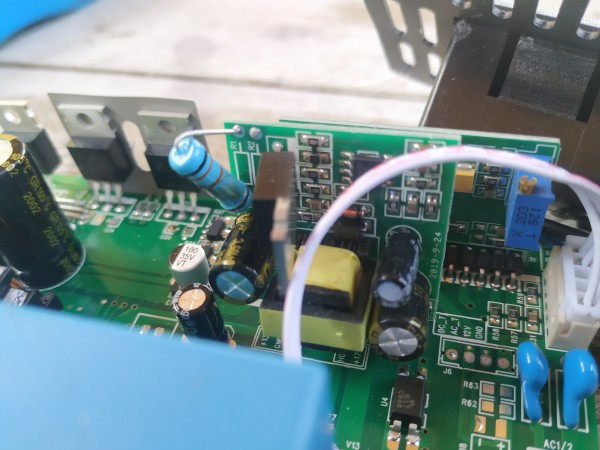

Zdravím, odešel mi měnič z ničeho nic po pár měsících ( Čína ). Otevřel jsem ho a našel opálený rezistor viz foto:
Na displeji se nic nezobrazuje, měnič nepíská prostě nic, může za to moct jen ten rezistor ? A hlavně dle fotky mi mi vychází že má 0,11ohm a to není v žádné řadě ? Chápu že to počítám dobře ?

Odpajej jednu nozicku a zmer

opaleny asi bude od tej suciastky vedla.. neviem ci mosfet alebo stabilizator....

To že je opálený nemusí být ještě vadný, tak ho změř, ale tím odporem to dle mě nebude, jedině že by to byl obvod pomocného spínání měniče, nenapsal jsi typ měniče, ono čínských měničů je opravdu mnoho na trhu.chvojka píše:Zdravím, odešel mi měnič z ničeho nic po pár měsících ( Čína ). Otevřel jsem ho a našel opálený rezistor viz foto:

Ten odpor sa može aj tak zohrievať sám a nadobudol takú farbu. Alebo bude opáleny ako už kolegovia napísali hore. hľadaj či je niečo deštrukčne strelené, smradľavé, ľahko to vidno.
Ak nie, tak zrada bude inde, a to by som nechal na človeka čo tomu rozumie.

Takže jedná se o changi cj-3000q je to vlastně 1500w trvalých a byl jsem s ním spokojen, až na to že nejde
Na rezistoru je vidět i prasklina. Dle popisků na desce se jedná o destičku step up z 13v na 17v

spálenej odpor vypadá jinak. Tenhle jenom trochu hřál. Podobnej měnič jsem měl na stole, po hodině hraní jsem vyhodnotil, že je lepčí to zahodit a koupit jinej. Zkrat byl v mosfetech výstupního můstku, proto nepíakal ani ten můj. Tohle je udělaný tak, aby to dlouho nevydrželo celkem schválně...

Můžete mi posvětit že jde o rezistor 0.11 ohm ? Jsem asi slepý a nevěřím si
nechci to dotento ještě víc :/

Tak si ho zkus změřit

Ze by jsi ho po 6 dnech presvedcil k odpajeni jedne nozicky a premereniunicast píše:Tak si ho zkus změřit

V první fázi bych takhle malý odpor měřil bez odpájení, předpokládaje, že cesta okolo bude tu impedanci mít poněkud vyšší.

Podľa farieb má 0.33 Ohmu +- 2 %, nie ?

ty praskliny opravdu značí že je rezistor po smrti. I kdyby něco naměřil, tak to je irelevantní. Závada bude jinde než je ten odpor. Prostě shořel. Dobrý tip je na výkonový polovodič na který ten rezistor jedním vývodem vede. Bude taky sfajrovaný.
