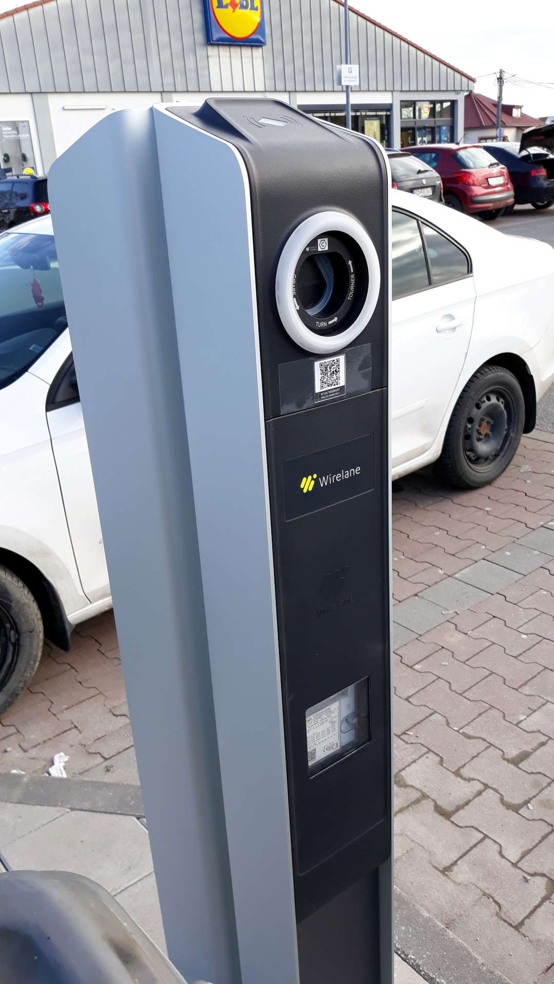

Re: Nabíječky elektromobilů
CO je to za nabijacka ? Aky ma vykon ? A ako sa za to plati ?
- Dagus
- Příspěvky: 2251
- Reputace:242
Nahoře vidím místo na placení nfc, qr kod by řekl nějaké noty. Ty takovej googlovač a ptáš se na tohle. Tady máš videjko jak na to
https://m.facebook.com/Wirelane/videos/ ... 1548/?_rdr
Výrobce snad psát nemusím, tak špatně na tom nejsi ne?
