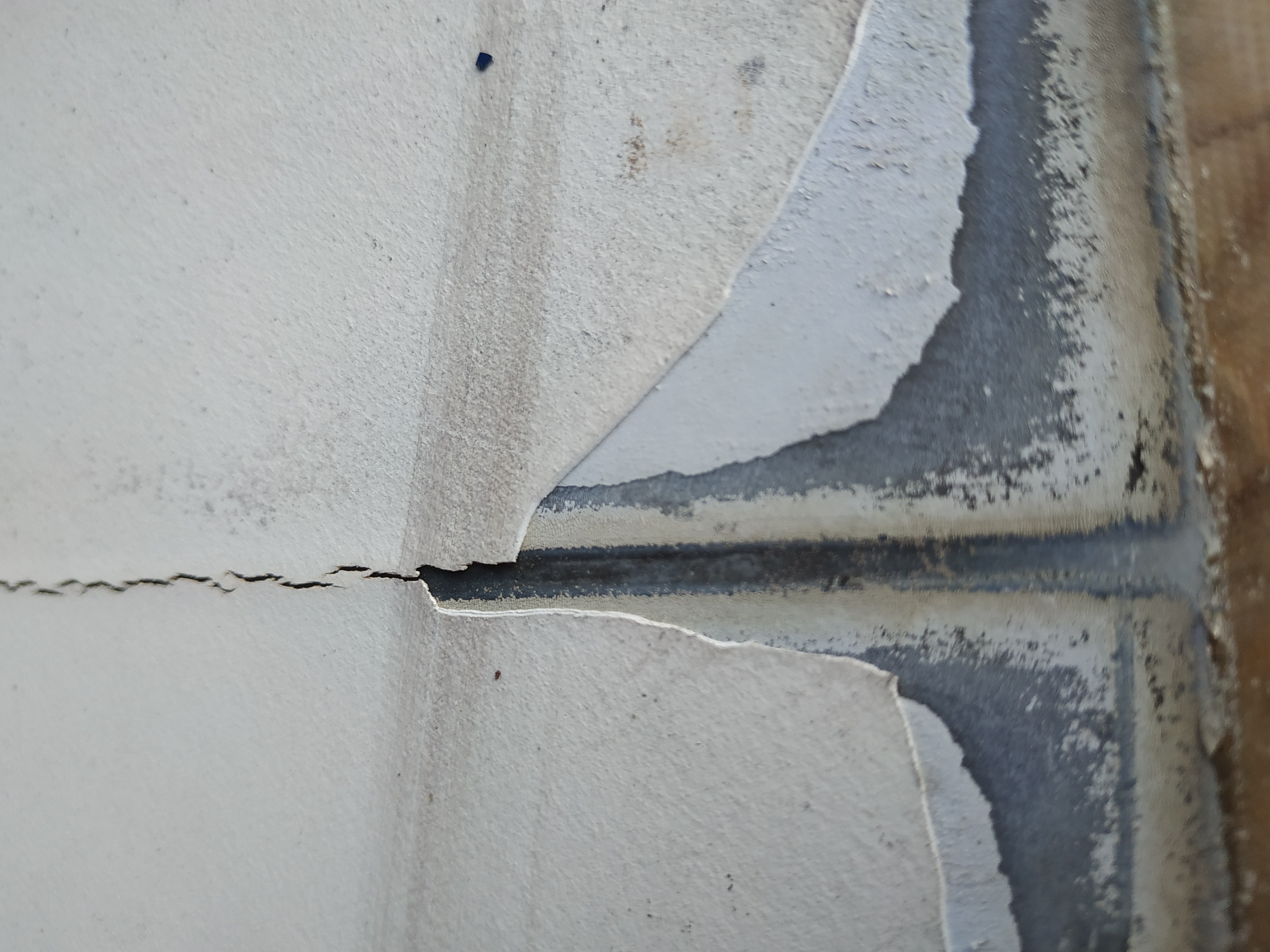

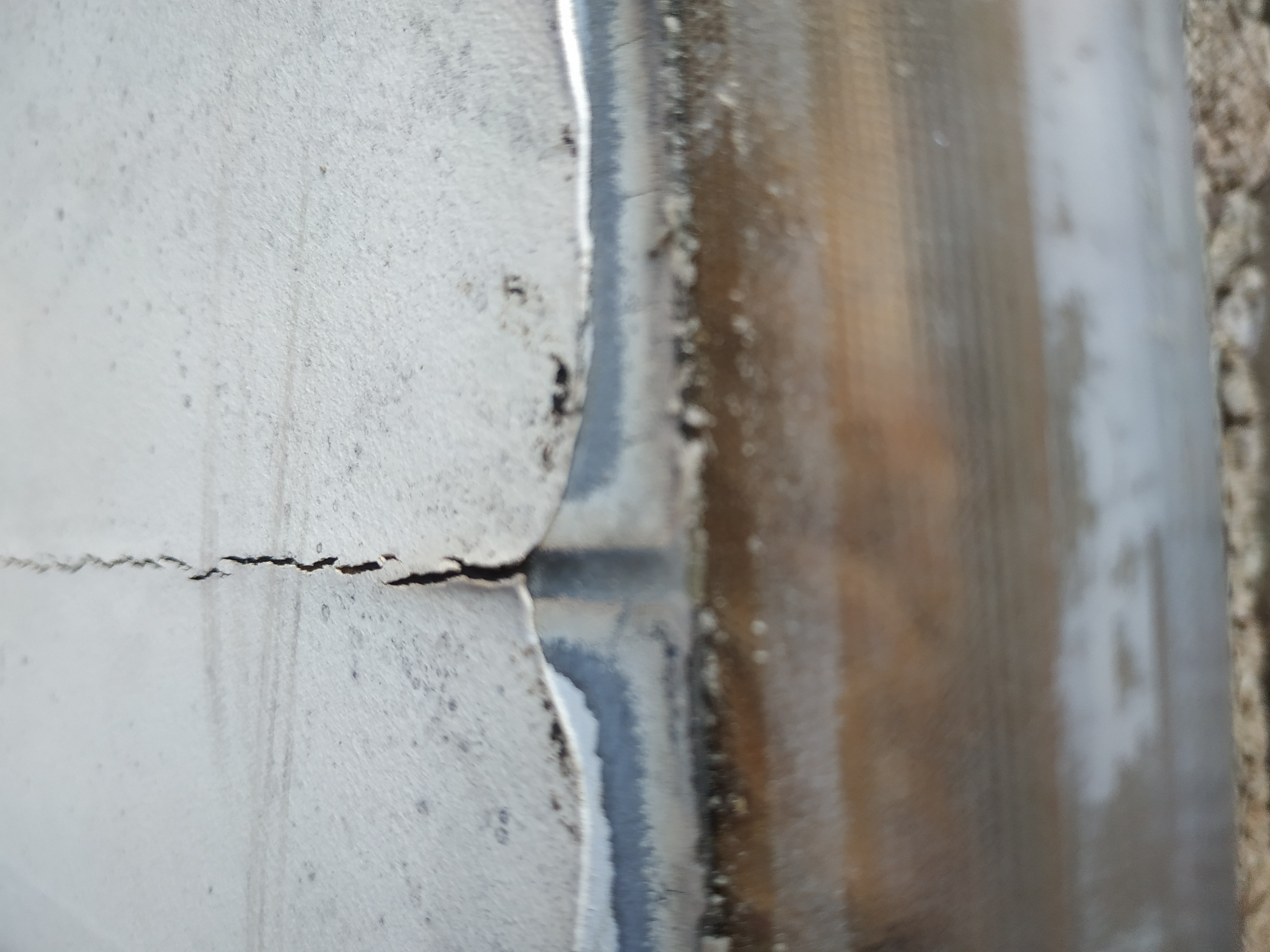

(U "Frankensteina" bylo zmineno, ze panely pravdepodobne byly provozovany v potopenem stavu.)
Degradace Tedlaru nema vliv na zateceni, EVA folie pod prasklinou byla cajk. Pozn.: Vetsinou bila barva se dela spatne UV stabilni. To jde videt na jakemkoli vyrobku

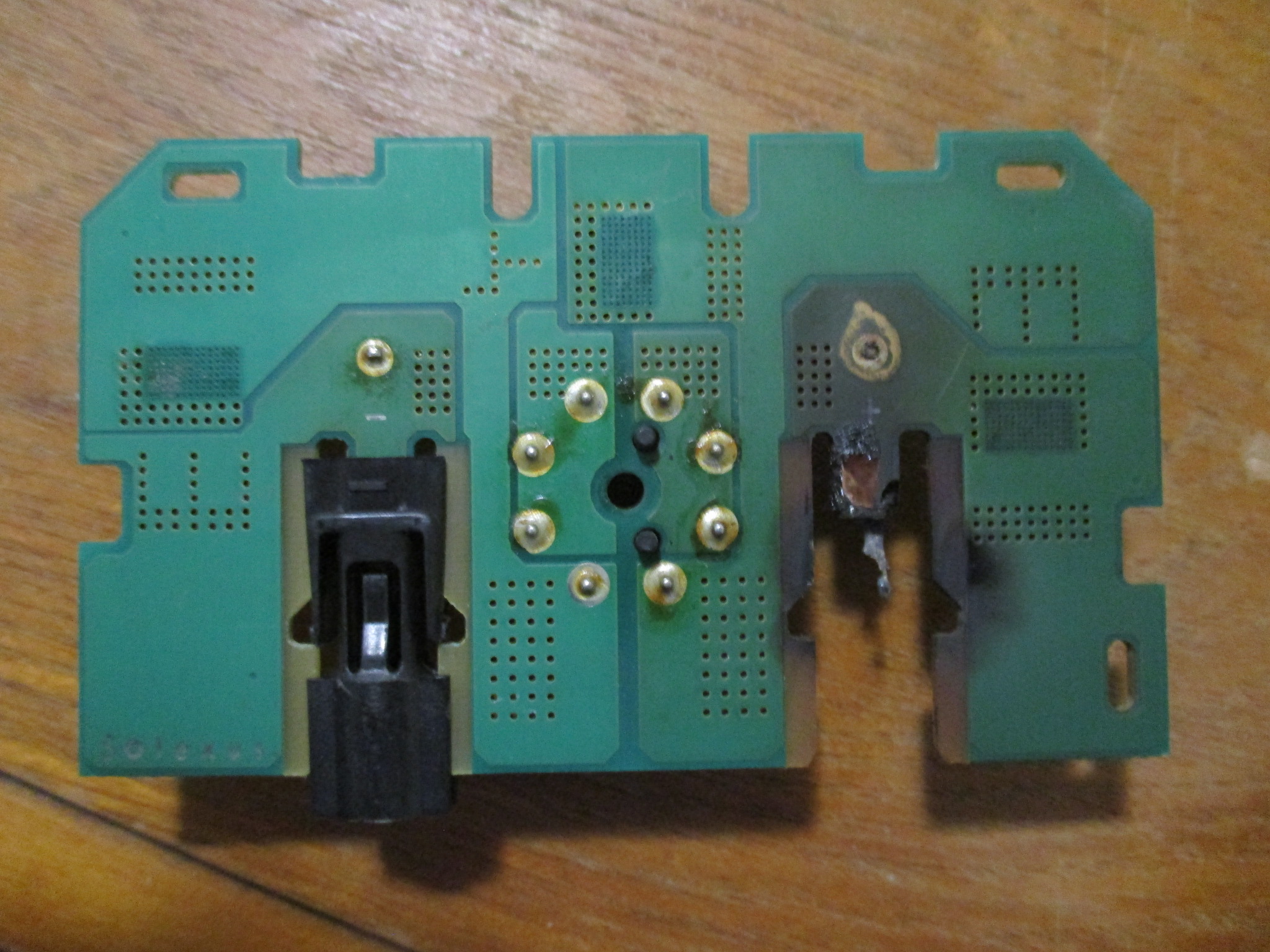

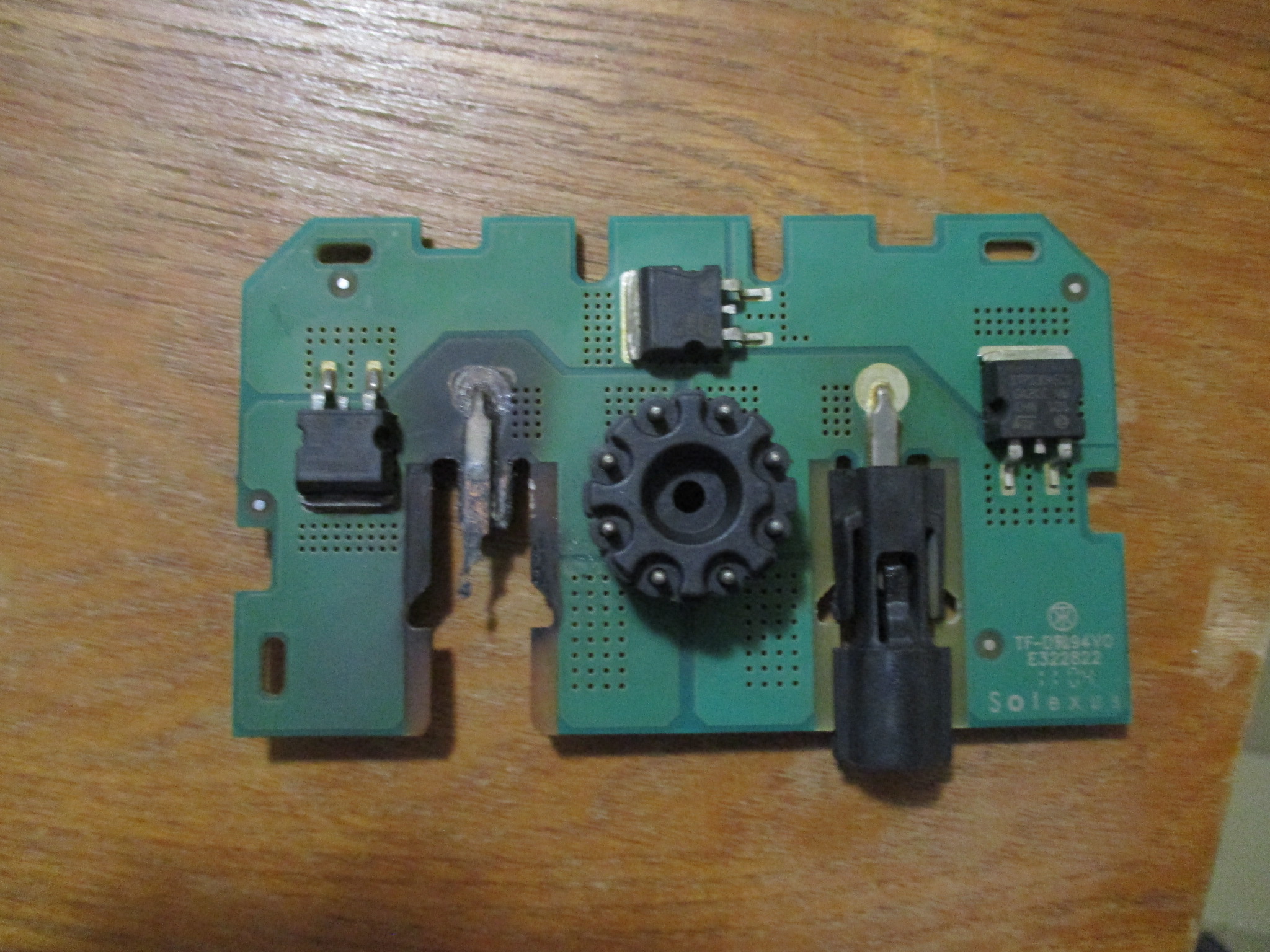

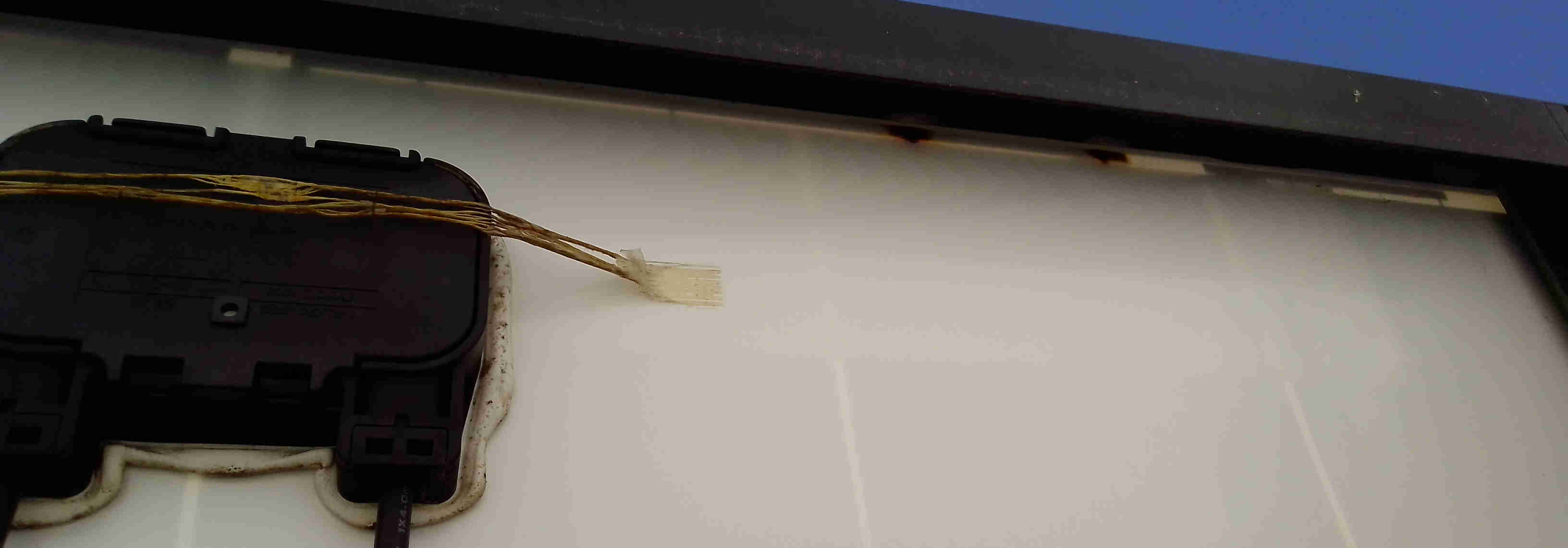

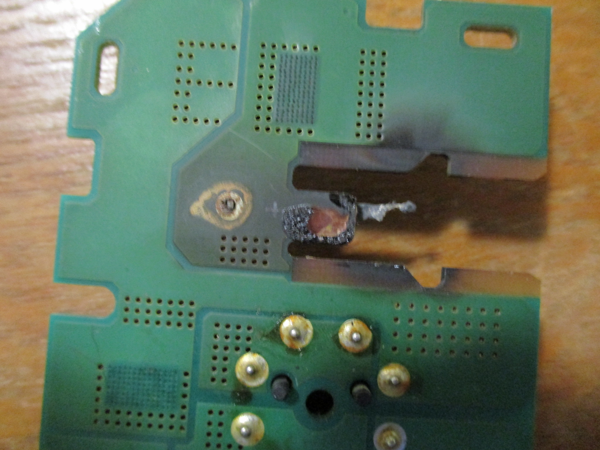

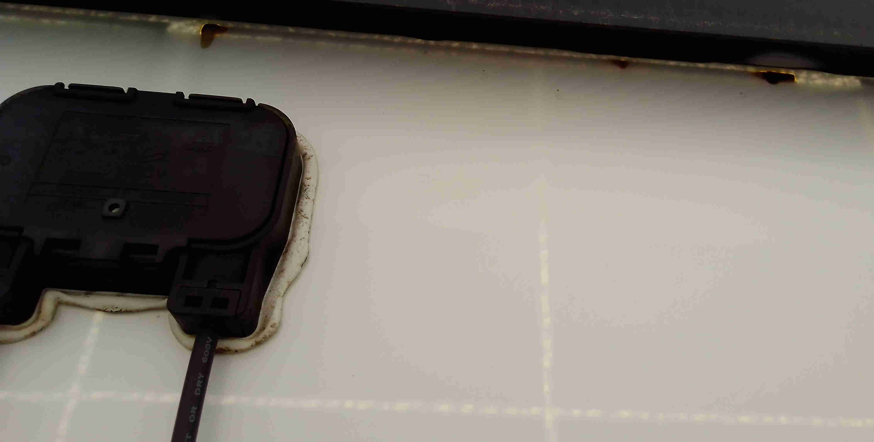

Při kontrole výroby jsem zjistil že žádná neprobýhá.
Zjištěn vypálený kontakt na jednom z panelů.
Jedná se 210w panely se zdejšího bazaru. Kupované někdy před rokem na jaře.
Je to docela kurvítko, protože to na mě celkově působí tak že o špatnej kontakt a následné vyhřívání není až tak nouze.
Aspoň podle googlu.
Přemýšlím že u všech těchto panelů připájím káblíky natvrdo.
Co vy na to.
Aspoň podle googlu.
Co vy na to.

Jo taky to na mne u stejného panelů vykouklo je to škoda jinak ty panely vypadají jako nové ale ty kontakty tomu hoří

Mimochodem , je-li popraskaná pouze TEDLAR fólie bez poškození EVA (to čirý okolo
za tepla matlavě patlavý) , není nutno ony trhliny zapatlávat , budou-li používány na nízkých systémových napětích

Taky sem jeden takovej mel. Zjistil sem to jeste pred montazi. Daval.napeti naprazdno, ale proud 0. Vyhorela svorkovnice. Tenkrat mi ho prodejce vymenil. 4 tyhle kusy mam jeste na strese tak doufam, ze nebudou mit stejnej osud. Zatim davaj vykon dobrej. Jsou zapojeny 2s2p. kdyz tak.je vsechny sundam a dam misto nich neco silnejsiho.diablo007 píše:Ano

Taky mi odešly dva. Naštěstí je nemám na střeše ale na konstrukci na zemi a prodejce poskytnul náhradní tišťáky zdarma. Z těch dvou vyřazených jsem ještě poletoval jeden provizorní náhradní a všechny ostatní panely jsem prošel a kontakty vyčistil a přišponoval. Zajímavé je, že na všech je vždycky horší plusový kontakt.FíraD píše:Při kontrole výroby jsem zjistil že žádná neprobýhá.

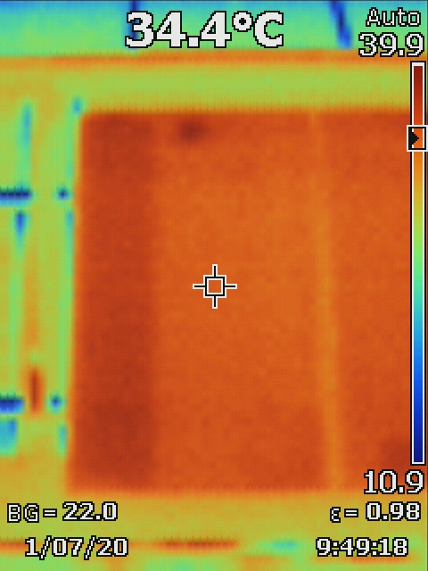

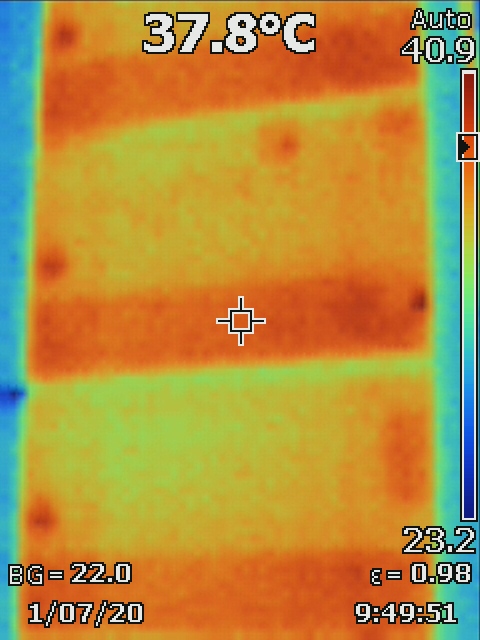

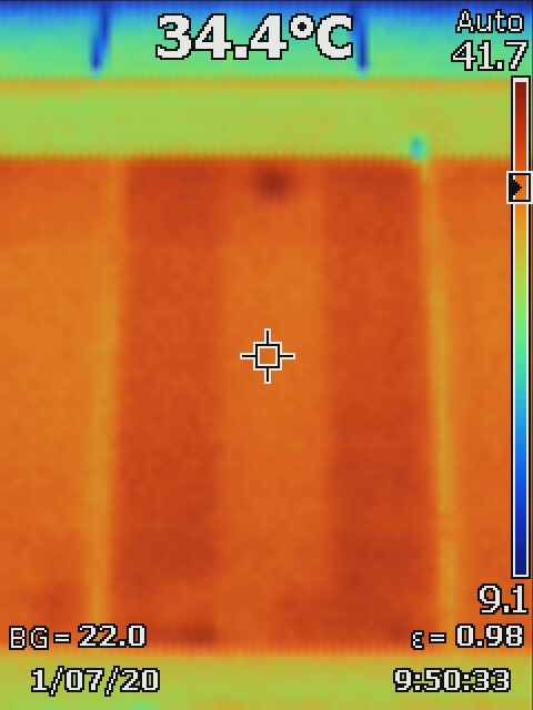

Přidávám do sbírky. Elektrárna kterou jsem kontroloval 1.7.2020 z roku asi 2011-2012.
Ze 75 panelů měl jeden vypálený připojovaní box a asi 5-10 kusů vadu v zapájení horního busbaru. Vše na stejném místě, zřejmě robot špatně pájel. Jeden panel se v tom místě tak přehřál, že prasklo sklo. Je to škoda takové chyby při pájení, jinak ty panely vypadali jako nové.
Ten vypálený box by se snad dal opravit výměnou z toho rozbitého a možná by se dali zapájet i ty busbary a zatmelit.
