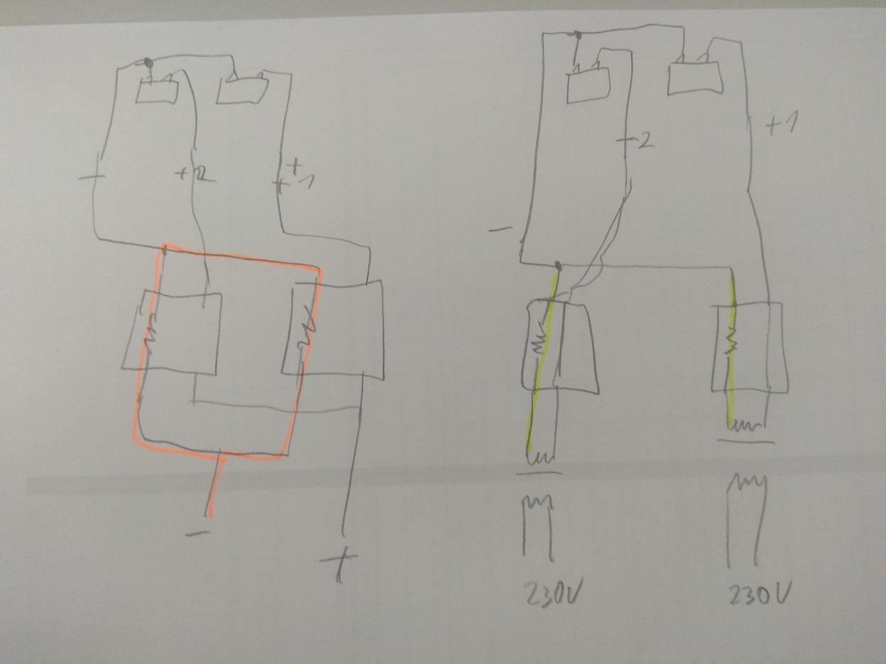

Já furt tvrdím to, že pokud budu mít izolovaný zdroj pro každej nabíječ zvlášť, tak proud nemá žádnou cestičku, aby tekl jinudy, než má a ovlivňoval zpětnou vazbu nabíječe.
Spojený - pól baterk není jedniný problém. Problém je i spojený společný - pól napáječe. Stačí jedno z toho roztrhnout a je to.

jezisi ja su blbec. Tak jsem si verejne utrhl elektrikarskou ostudu
Díky ze sis dal s tim praci.

I fixky jsem kvůli tobě vytáhl z šuplíku
- PavelR
- Příspěvky: 3555
- Reputace:265
Re: DCDC nabíječ
Dekuji. Halt jsem byl v tom stavu kdy jsem hledal slozity reseni a nenapadlo me jednoduchy.
