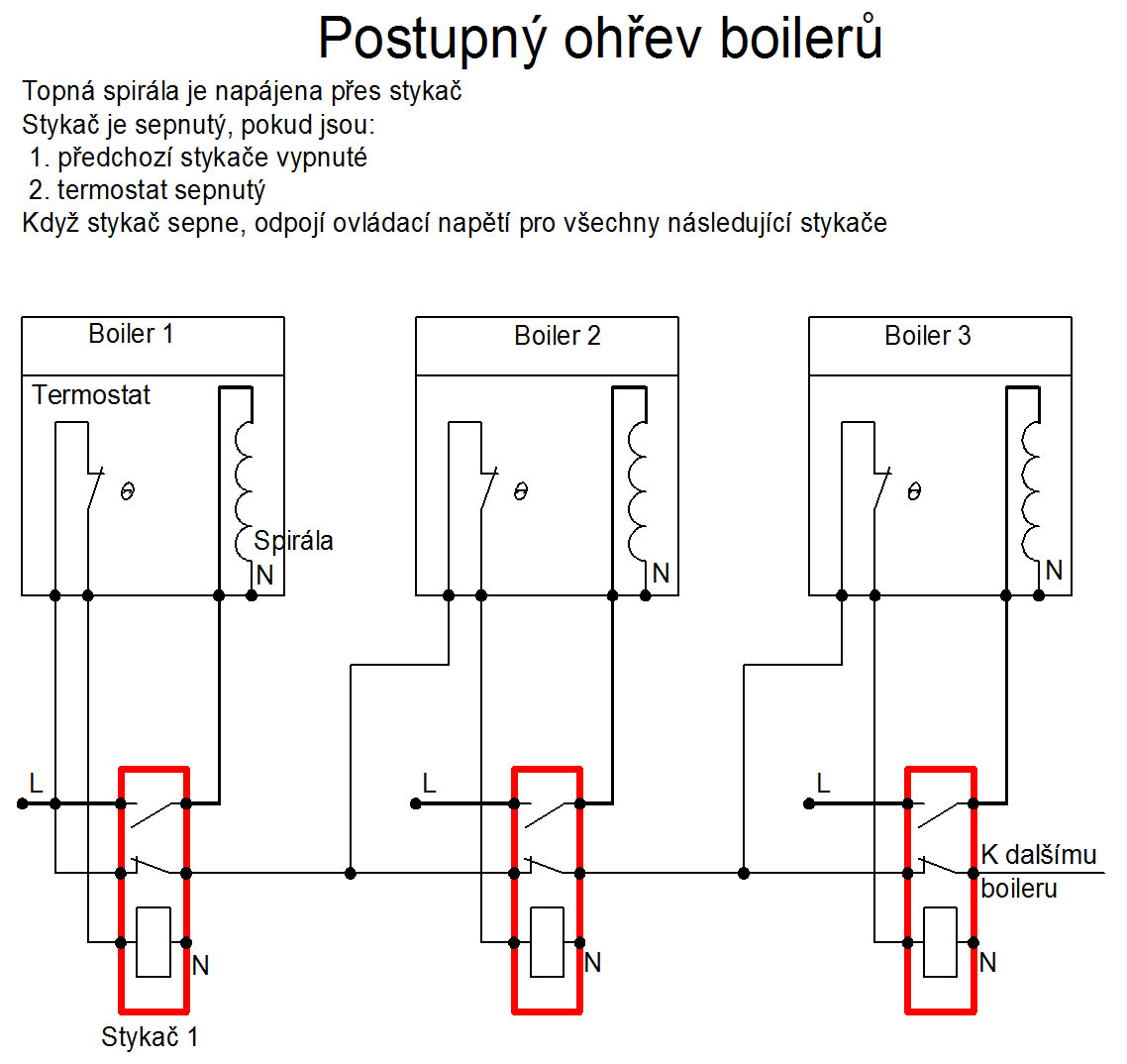

- Brennus
- Příspěvky: 14
- Registrován: ned úno 23, 2020 10:14 pm
Re: přepínání spotřebičů
neměl by ten stykač být až za bojlerem? Bojler zapne ten co tam je z továrny, zapnutá spirála rozepne stykač který bude za boilerem takže proud půjde jen do toho prvního a až se nahřeje tak se topné těleso vypne a tím se stykač vrátí do původní polohy a sepne se další bojler.rva píše:Udělal bych to hloupě - tedy před každý boiler stykač s kontakty 1NO + 1NC. Kontaktem NO by se spínala spirála boileru a kontaktem NC by se přivádělo ovládací napětí pro cívky následujících boilerů. Tedy 3x něco jako https://www.aliexpress.com/item/1688946996.html
- Příspěvky: 5138
- Reputace:1018
- Kapacita baterie [kWh]: 62
Na schematu je (snad funkční) princip, jak to lze zapojit. Ale jde to i jinak - vynechat jeden stykač, někdy využít další kontakty na termostatu, nebo použít stykač + k němu pomocné kontakty https://www.aliexpress.com/item/4000223462790.html aby to bylo hezčí a byly odděleny silové cesty od řidících.
- rokytna
- Příspěvky: 177
- Registrován: pát úno 14, 2020 8:35 am
- Reputace:33
Uvedené zapojení má základní fail - a to při poruše termostatu nebo stykače dojde k trvalému natápění boileru a následně jeho výbuchu.
Google - "výbuch boileru".
Srovná to dům se zemí bez ptaní.
Každý boiler by měl být (1) bez zásahu do vnitřní elektroinstalace a (2) s bezpečnostním termostatem, který ODPOJÍ VŠECHNY pracovní vodiče do spirály.
Uvedené schéma bych proto považoval za nebezpečné.
Nechci aby se někomu něco stalo, pokud se to takto někde realizuje a dojde k poruše - a že k nim dochází viz všechna neštěstí co už se stala.
Tohle je obecně riziko vyhrazených instalací... pokud není člověk od fachu, tak ani nemůže znát všechno. Snad tohle upozornění někomu zachrání život.
Tolik nezbytná kritika. A je potřeba ji vyrovnat návrhem řešením.
Řešení je samozřejmě snadné, nechat boiler zapojený tak jak je (z fabriky)... ona to i pojišťovna ocení... a pokud mu, nedej Bože, chybí bezpečnostní termostat tak jej správně doplnit (viz nadeta.cz tam je to za pár Korun).
Dále pozor na umístění sond termostatů v rámci boileru. Např. pro DZD je poměrně přísný předpis kam a jak hluboko sondy strkat. Když se toto udělá špatně, je to jako by tam ten termostat nebyl !
Následně lze použít externí stykačové řízení, ale stykače neovládat termostatem nýbrž Prioritním Proudovým Relé. Kaskádovat to lze stejně bez problému.
Pokud je napájení AC 230V z DS či UPS, pak bude obecně bez problému fungovat jakékoliv co se dá běžně koupit.
Pokud je napájení pseudo-AC z "měniče" typu Siton, Oplocký, SolarEco atd. tak tato běžná relá mají problém s detekcí úzkých pulsů které z principu tyto DC měniče dělají při nízkém výkonu (na solárním vstupu do měniče).
Řešení opět existuje, a to specifické proudové relé, které je na to konstruováno (vhodný firmware).
Mohu dodat že v praxi ověřené je relé od pana Nevřely (uživatel padre), které i s poštovným je pod 500 Kč, takže je i bezkonkurenční (a má v sobě dostatečně silové relé pro spirálo do cca 2.5kW takže ani stykač není potřeba).
Fotka toho relé je na jeho webu úplně dole.

- dumi
- Příspěvky: 2035
- Reputace:157
Trosku si dovolim nesouhlasit.
ve schematu mi prijde, ze do bojleru sahnuto neni, resp do topneho elementu. termostat je kresnel v uzavrenem obdelniku, lze tedy predpokladat, ze je to puviodni termostat telesa. Tudiz jako takovy m ai bezpecnostni konktatk. Takovy, ktery se po aktivaci musi rucne zase deaktivovat (cca 90 stupnu). Vybuch bojleru skutecne nastat muze, ale spise to ukazuje na ostatni nefunkcni veci jako chybejici nebo vadny pojistovaci ventil, s nim se nic stat nemuze, proto tam taky je
. Novodobe plastove trubky, slouzi take jako "pojistka". pri prehrati bojleru, vetsinou dojde k jejich rozlepeni a tim upusteni tlaku. Osobne sem to videl dvakrat, nastesti ne u me

- rokytna
- Příspěvky: 177
- Reputace:33
Neřeším jedno náhodné schéma. Navíc toto schéma je jasné, je tam jen "cívka" tedy topné těleso, a termostat je vyveden také bokem a je to provozní termostat. Vyvedeno je to na svorky, které tam jsou také schematicky naznačeny.
Navíc, explicitně tam není zakreslen bezpečnostní termostat, který by (až) u tělesa odpojoval všechny pracovní vodiče. A o to tady principiálně jde.
Např. DZD často realizuje provozní i bezpečnostní termostat v jednom těle (se dvěma kapilárami), ale ani pak v takovém případě, není to schema správné (protože je zakreslen jen jeden kontakt termostatu).
Ještě k tomu schématu - odpínání tělesa je tam také naznačeno jen v jednom pólu, což není ideální (pro poruchový stav TN-C/TN-C-S, kdy je potřeba brát vodič N jako pracovní a v určitých poruchových stavech může být na plném potenciálu).
Jedná se o nebezpećné zařízení, které může zabíjet. Viděl jsem už dost instalací, kde byl pojistný ventil nefunkční, chyběl. Jak často ho testujete u sebe? má se pravidelně snad co měsíc, podle návodu. Kdo to dělá?
Jasně, ne vždy to vybouchne, třeba se jen urve trubka - ale to snad nelze brát jako argumentaci proč to neudělat / nezapojit správně... představa že jdu s rodinou někam (na návštěvu, na veřejné místo) a tam bude takto špatně zapojený boiler (nebo jiná část elektroinstalace) a může se mi nebo blízkým nebo někomu jinému něco stát... to nemůžu nechat jen tak.
Jak se to má udělat správně, alespoň nějak správně, jsem uvedl, takže jenom nekecám.

- Příspěvky: 5138
- Reputace:1018
Ale já dal pouhý princip postupného spínání boilerů - i to uvádím. To, jak je který boiler zapojen uvnitř - že má i havarijní termostat atd. vůbec neřeším. Rovněž tak případ "inteligentních" boilerů, kde elektronika vyžaduje stálé napájení. Jak do zapojení boileru zasáhnout, aby jeho ochranné obvody zůstaly funkčí, to už může být u každého boileru jiné.
