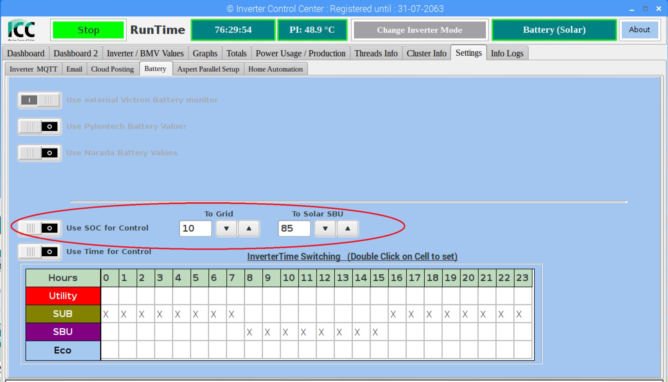

Ahoj, v Axpertu se to nastavit nedá. Přepíná se to pouze podle napětí baterie. Já používám ICC monitoring a tato možnost nastavení tam je. Viz obrázek:
