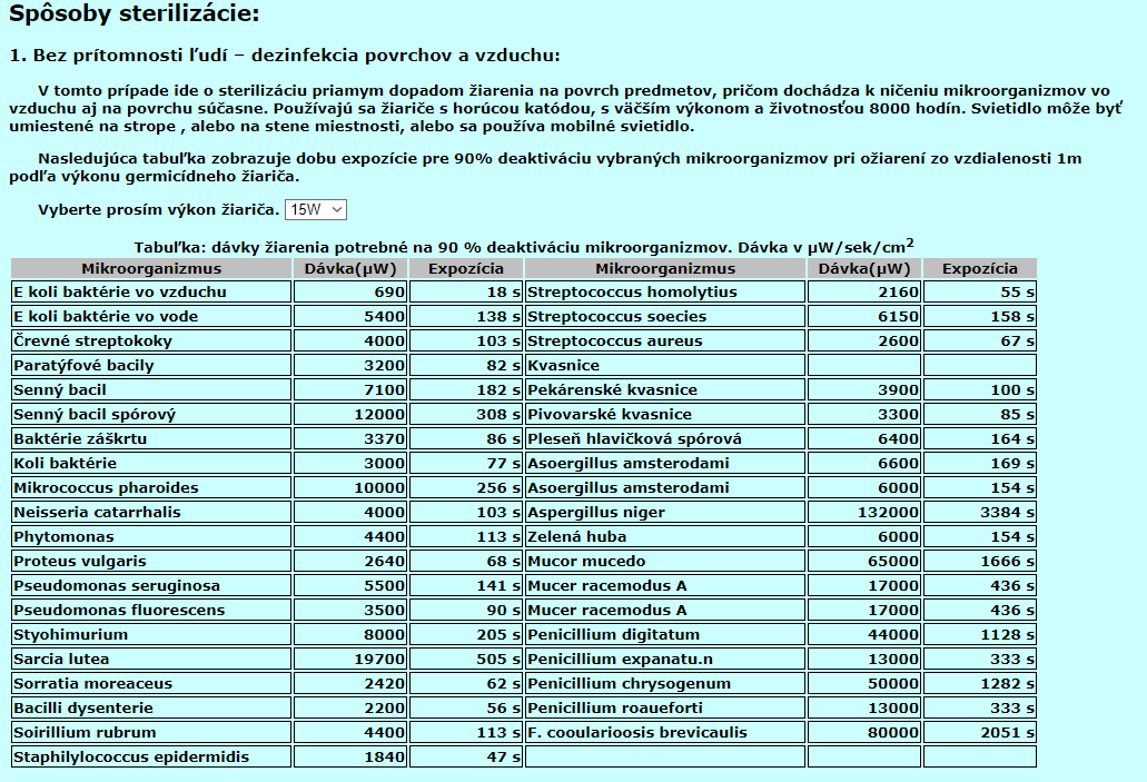

Rozmyslam ako si ulahcit sterilizaciu respiratorov, spomenul som si ze kedysi sa pouzivali UV-C vybojky.
Boli to v podstate "bezne" ziarivky ktore mali trubicu z kremiciteho skla bez luminoforu. (Bezne sklo filtruje UV ziarenie)
Jedine coho sa obavam je starnutie oziarenych plastov. Samozrejme ze pritomnost osoby v case sterilizacie je vylucena, lebo hrozia popaleniny, oslepnutie, rakovina (same dobre veci).
Neskusal to uz niekto?
Robia sa trubice aj s paticou G23 co by pasovalo do stolovej lampy. Cena 9 Eur, nie je moc.
Nasiel som aj davky potrebne na sterilizaciu.

Aky mas prikon ziarivky?
Co som pozeral potrebne davky pre 15W ziarivku je to asi takto odkaz je http://www.promossro.sk/Germicidy/sterilizacia.aspx
