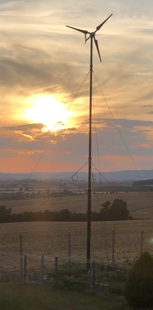

- Vertical_Axis_Wind_Turbine_Generator_10KW.jpg (95.19 KiB) Zobrazeno 5351 x
- Příspěvky: 3794
- Reputace:591
- Lokalita:Hlučín
Re: Halladayova turbina "home made"
Dokud nebudete zametat rotorem kružnici o průměru 100m,tak se tím vůbec nezabývejte. 200Wp FV panel dá za rok více energie,než 1kW vrtule,jsou tady tři uživatelé větrníků: Kutil/kybos/miroc ,HAWT malý měl kutil,velký má kybos,VAWT má miroc.

Zrovna nedávno jsem oživoval čínskou HAWT s udaným výkonem 1600W. Dnes při rychlosti větru při zemi kolem 20km/h dávala 800W.
