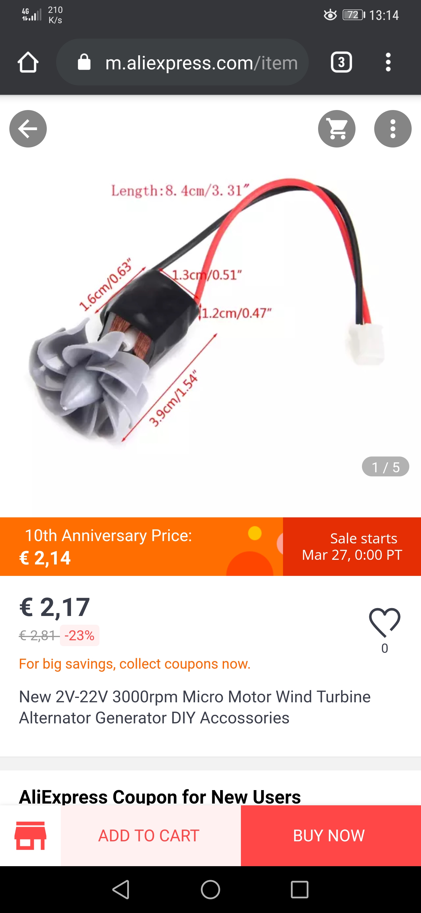

neviem ci by to slo ale videl som dokument kde typek namiesto stavby velkej turbiny postavil velmi vela malych, tpacil to na 3d tlaciarni.... mal to ako steny na streche

Re: Halladayova turbina "home made"
nieco taketo len 1000x
Jo ... skoro je to ono
Ta cena bude pak taky x 1000 ... a to uz zajimavy neni.
Posledni cenu toho produktu od Honeywell co jsem nasel, byla cca 6000 USD .. Coz je cca 150.000 Kc = nesmysl.

to bolo myslene skor ako vtip, neslo by pouzit bezny motor ktory pretocis cez 3000 ot/min zacne vyrabat el.? pouzivalo sa to v malych vodnych elektrarnach, dynano z tanku dava slusny prud a niesu tam polovodice ale to nebude najucinnejsi stroj.
skor by som skusil vyrobit tie vrtule z plastovych sudoch potrubi a pod. a dokupit original generator s regulatorom, treba mysliet aj na brzdu ked viac fuka....
