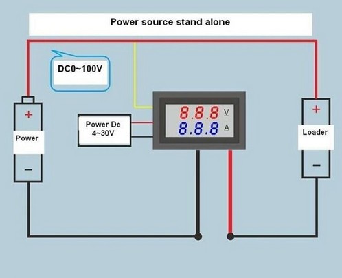

Ahojte, ako prosim zapojit takyto voltampermeter na regulator PWM / bateriu, aby som videl, kolko prudi z panela cez regulator do baterie? Dakujem pekne.
- ampmeter-s-bočníkom-nabíjanie-batérie.jpg (47.48 KiB) Zobrazeno 1321 x

Má bočník, ale panel dáva max 8 Amp pri 32 V, kap. 205 W. Takto vyzerá...

Ten obrázek je nesmysl

Je to špatně zapojené. Používám stejná měřidla. Hodím sem obrázek.
Nemusíš mít žádný další pomocný zdroj. Jako zdroj použiješ měřenou baterii. Stačí spojit oba černé a pak žlutý s tím tenkým červeným. Na některých měřidlech co používám je místo žlutého vodiče bílý vodič. Jen pozor, takto to jde provozovat s napětím jen do 30V. Jinak měřidla co používám měří do 100V. Pro takové napětí je potřeba už zajistit zdroj napětí do 30V.
Pokud by jsi potřeboval rozšířit rozsah měřeného proudu, tak bočníkem mezi ten silný černený a černý.
Ještě dodám, že uvedeným měřidlem tak jak je, jde měřit proud do 10 A.
