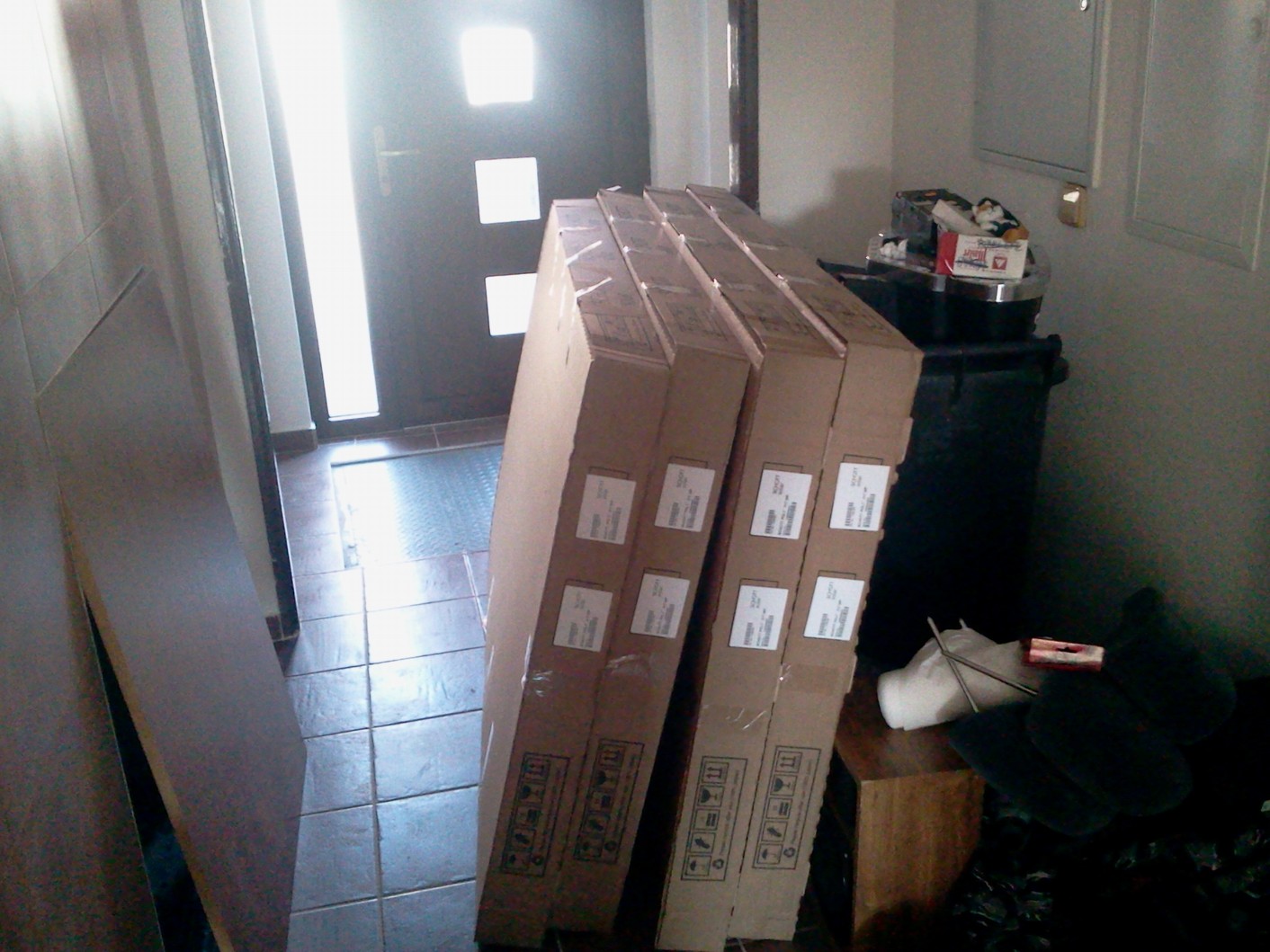

Zdravim,
tak dnes byl ten slavny den kdy jsem jel pro panely a prislusenstvi. Kdyz jsem prijel s nakladem domu byl jsem jak maly kluk kdyz ho o vanocich pusti ke stromecku
vse jsem musel rozbalit a vyzkouset.
Moje sestava:
12x panel schottsolar 217W
3x regul ep solar 24V 45A
1x menic 2500W - zeprej sinus ale oscilo ukazuje cosi jinyho
Baterie nicd cca 14kwh
Dneska jsem zapojil velmi provizorne 4panely tedy 800w a menic. Vse zatim funguje jak ma takze v nasledujicich dnech budu resit umisteni na strechu kabelaze rozvadece .....

prozatím je to bastl tak me prosim nekamenujte

Tá prvá fotka smrdí veľkým prúserom. Máte síce na tých batériách-pod meničom a regulátormi nejaké "plexikrúžky", no je len otázkou času, kedy do niečoho drgnete, o niečo zavadíte a nebudete sa stačiť čudovať

Vim vim. byl to jen test pak jsem vse rozpojil. Pravda toto slusnout to by vylitl asi peknej kokesbert píše:Zdravím!
