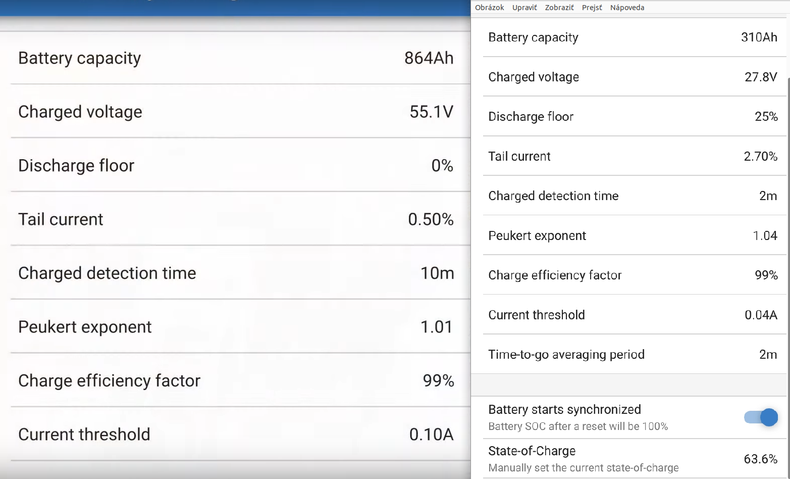

Pouze pro 24V systém změníš napětí na 27.5V a kapacitu dle tvé baterie 54Ah ostatní položky dle obrázku.

Ja to mam po dlhorocnom titrovani takto: / to vpravo /.
Treba sa zmierit s tym, ze to bude driftovat a bez synchronizacie raz za niekolko dni
to meranie SOC bude nepresne.
Ergo si vybrat, ci chcem aby to driftovalo hore alebo dole.
A kapacita sa casom meni, ergo zase raz za cas premerat a upravit.
KAzdy clanok ma inu kapacitu, ergo ak mam 7 dobrych a 8. zly , tak ten do bude
bez silneho aktivneho balancera kazit.

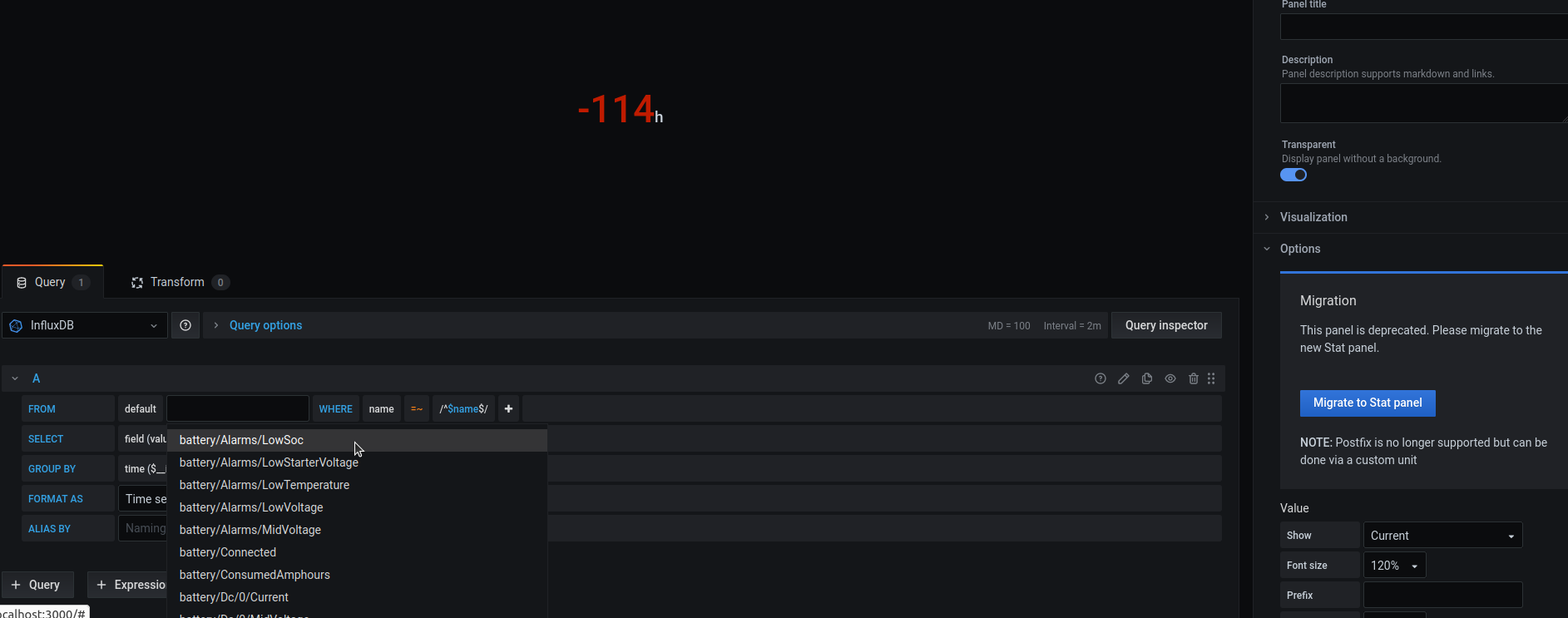

Tie data si viem vycitat a cez DOCKER + ingluxDb + NodeRed + Grafanu

Zadal som tie hodnoty ako ste písali. Teraz treba spraviť cyklus? Chcel by som potom porovnať SoC priamo z appky ultimatron ako ukazuje výrobca so SoC na Smartshunte. Ak by mi tie percentá nesedeli, ako by sa to dalo upraviť?
2kWp JUH + 4kWp ZÁPAD, MPII 8000VA, ColorControl GX, Victron smartsolar MPPT RS 450/100-Tr, 2xAKU PYLONTECH US5000.
- Příspěvky: 4710
- Reputace:316
Re: Victron SmartShunt
Zmáčkneš tlačítko synchronize to nastaví že je baterka na 100% a pak jde zadat skutečná hodnota state-of-charge.
Jinak jak se splní podmínky co jsi nastavil tak se to synchronizuje samo.
