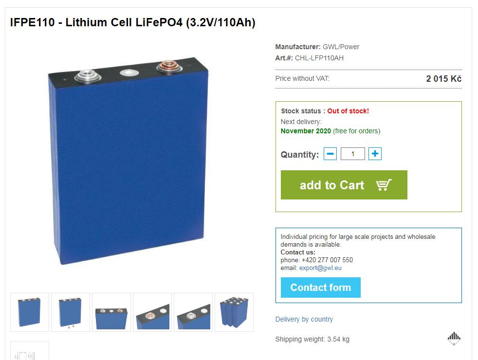

Nemá někdo zkušenost s těmito články? Cena není zlá.
https://shop.gwl.eu/LiFePO4-cells-3-2-V ... html?cur=2

Objem tohohle článku je 1.44l(2.79kg) a má mít 110Ah.Objem winstonu 100Ah je 2.08l(3.3kg),něco veme plastová krabice s žebry oproti hliníku,ale pořád je větší.A teď k věci,jak tedy dát do menšího objemu více energie:
1.tenčí anoda(větší plocha)
2.tenčí katoda(větší plocha)
3.méně elitu
4.možná tenčí i separátor
5.zmenšené póly se svorkou
6.póly jen z AL(tady je Cu+Al)
7.tenčí obal s víkem
Co takovou úpravou vzniká? No určitě menší použitelnost proudového zatížení článku,větší defekty při výrobě díky složitosti udržení rozměrů tlouštěk a rovnoměrnosti nanesení aktivních složek.Větší náchylnost při změnách teploty.
Za mě, nestojí za tuto cenu je brát.A není to o GWL,ten naopak hodnotím kladně.
A ještě jedna zajímavost,mám doma life zátěžové z Saft Feraku VL30P Fe -28Ah/ks,které je konstruováno na velké proudy,klidně 4C : vážil jsem jej a má 1.08kg a uvnitř není ani pidi prostor,krom středové plastové trubičky 6mm na které je rovnoměrný návin ,elit byl až po strop
