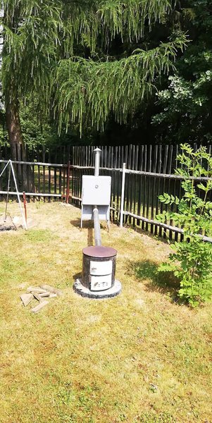

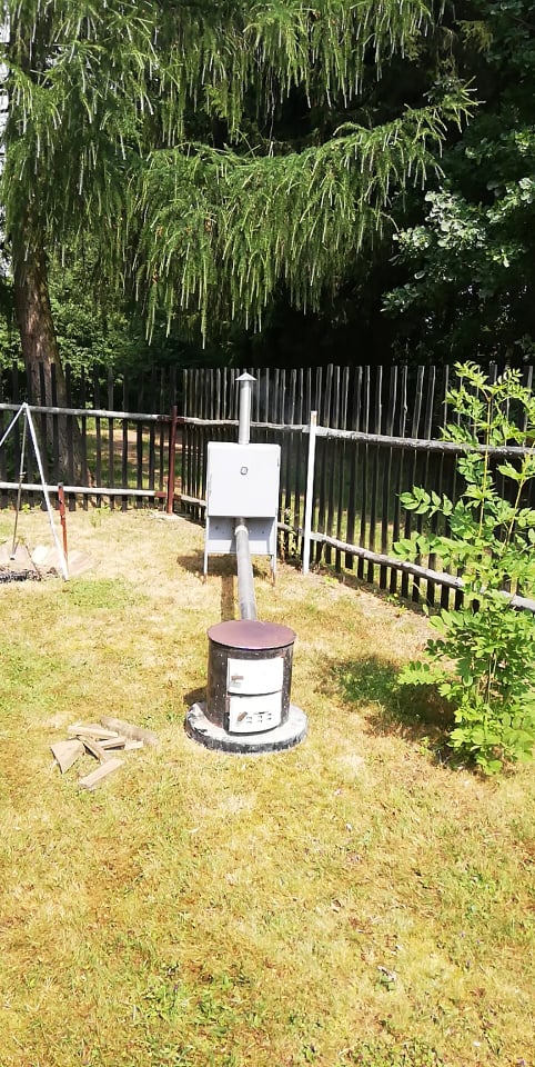

Re: Udírna na elektřinu
takovouhle malou jsem udelal pro kamaráda a udí v tom jak šílenej ,ale chápu když chceš elektrickou ta bude fungovat taky až to vychytáš
