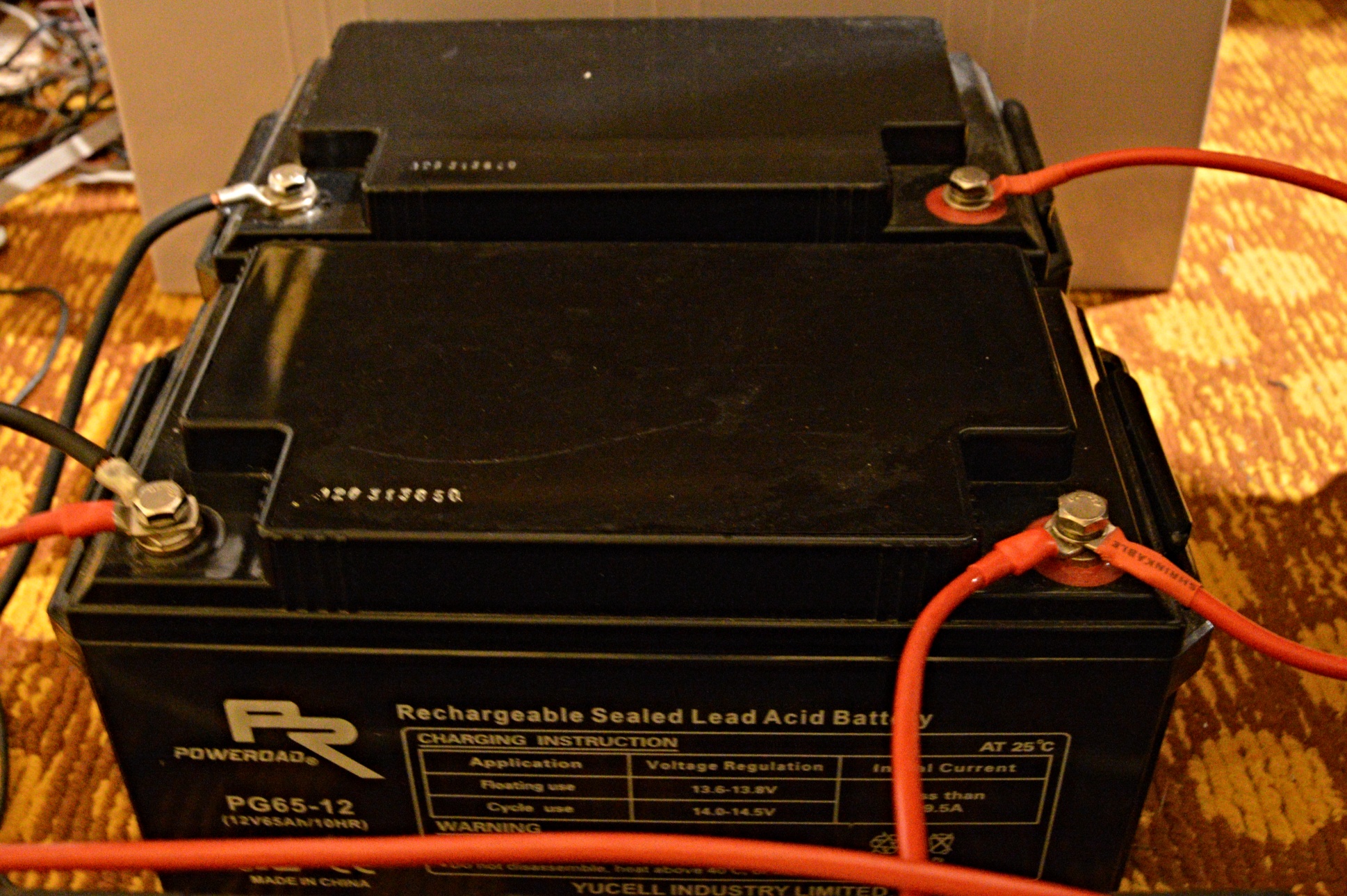

S týmito gelovkami som začínal, siedmy rok sú stále v kondícii. Momentálne pridané paralelne do dotovacej batérie spolu s inými. Jedna sa začína ozývať jemným pofukovaním. Skutočne majú malé samovybíjanie, držia dlho okolo 13,0 V. Výborné ! YUASA SWL1850 ( 65 Ah )

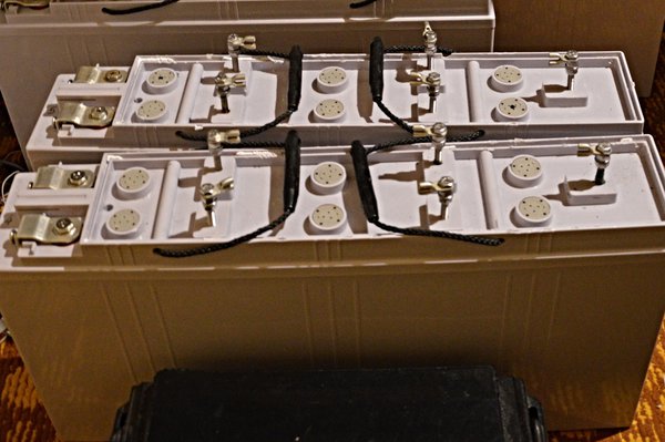

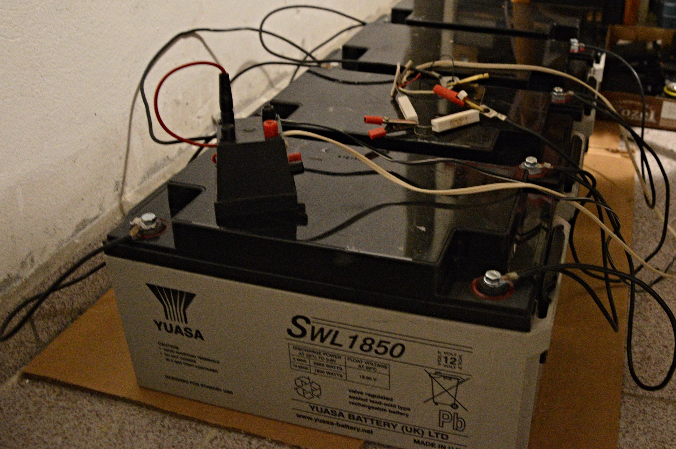

Zalievané VRLA, nie vyslovene AGM, hoci biely separátor to pripomína. Kúpené ako použité, majú za sebou 5 sezón po 7 letných mesiacov v obytnom aute. Nonstop poháňajú za tú dobu mrazničku a počas kempovania ohrievajú vodu a napájajú drobné spotrebiče. Sú spárované 2+2 s balancérom, dve sú viditeľne lepšie. Výborné ! Staničné gel ( 135 Ah )
Nové, odviedli najväčšiu prácu, neskoro som zareagoval na rozchádzajúce sa články. Pokúšam sa ich ešte zrepasovať, ale s dolievaním vody nemám dobrú skúsenosť. Nemám na to čas, ale ešte nevyhadzujem. Doplatili na 6 v 1 ... Minimálne samovybíjanie, absorpcia len do 14,0 V. Nevýhodné. Powerblock / Repstar ( 70 Ah )

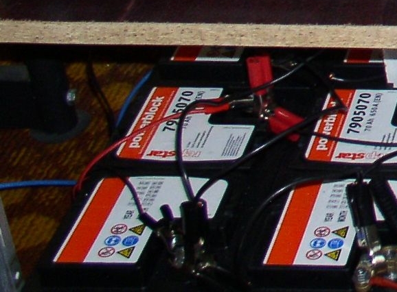

Štartovacie olovo Ca/Ca. Kúpené nové 4 kusy, použitý balancér, asi tri roky fungujú ako hlavná batéria perfektne. Nabíjam na 14,4 V. Výborné ! 18650 LiIon 99P8S ( nad 110 Ah )

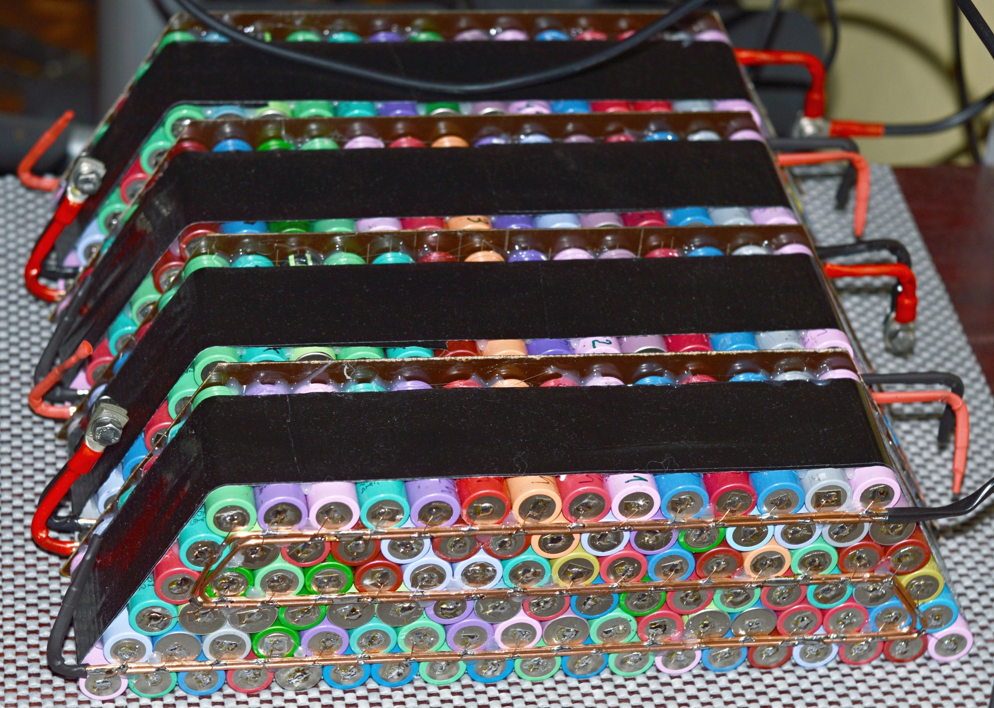

Použité batérie z NB, v rozsahu asi 3,85 - 3,40 V je kapacita 110 Ah pri prúde cca 3,5 A. Packy sa nerozchádzajú, netreba nič balancovať. Pre napäťové obmedzenie meniča možno nabiť momentálne len na cca 3,85 V na článok. Predpokladám, že postupne prejdem z olova na túto chémiu. Zatiaľ spokojnosť.
