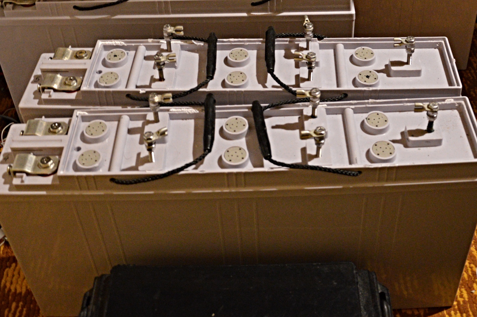

Staničné gel ( 135 Ah )
Nové, odviedli najväčšiu prácu, neskoro som zareagoval na rozchádzajúce sa články. Pokúšam sa ich ešte zrepasovať, ale s dolievaním vody nemám dobrú skúsenosť. Nemám na to čas, ale ešte nevyhadzujem. Doplatili na 6 v 1 ... Minimálne samovybíjanie, absorpcia len do 14,0 V. Nevýhodné.
